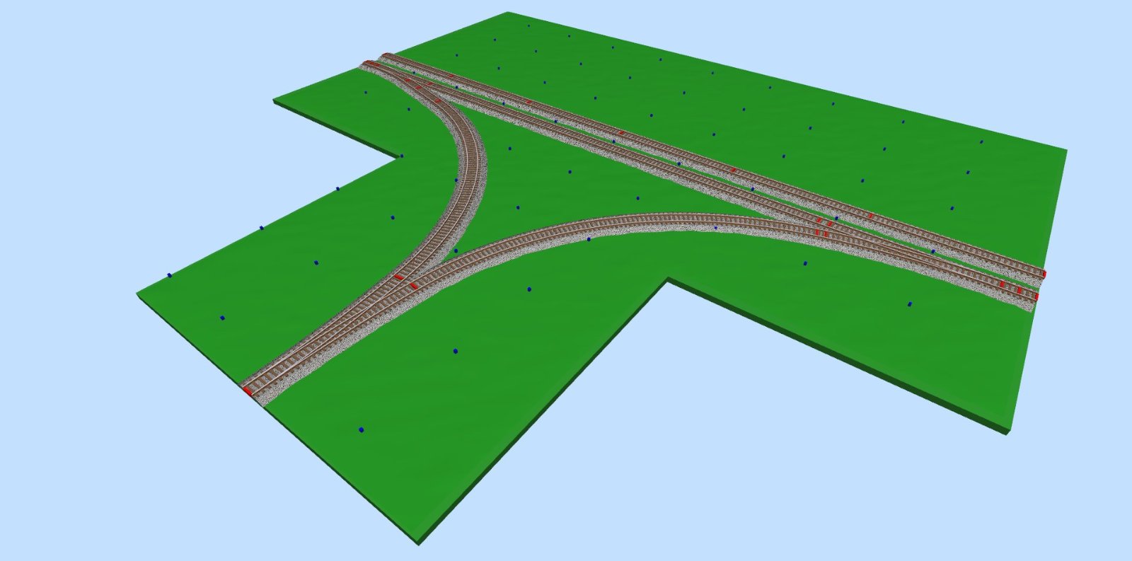

Buongiorno,
in ottobre, a Candelo, mentre si montava il modulare, qualcuno (mi dispiace ma non ricordo chi) ha detto: qui ci vorrebbe un modulo ad Y per interrompere la monotonia del dritto.
Bene, io sarei disposto a farlo. Naturalmente aspetto consigli e pareri da voi più esperti.
Sono anche consapevole che questo tipo di modulo particolare sarà usato quando possibile.
Nell'attesa...
Piergiorgio

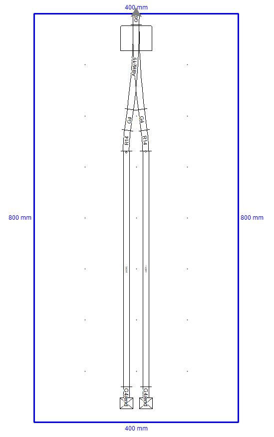

Un’idea per un modulo di diramazione o Y, potebbe essere quella di uscire dal modulare con il solo binario pari (quello esterno verso il pubblico) tramite un “cappello di prete”.
Un modulo di questo tipo sarebbe lungo 1 metro come tutti i moduli standard. Avrebbe una testata simmetrica aggiuntiva di 40 cm ricavata asportando 15 cm da una testata standard. Non avrebbe fondali.
Nel disegno non è stato inserito il deviatoio simmetrico Tillig 83380 perchè non l’ho trovato nel database dei binari, ma il tracciato si capisce bene comunque.
Tutti i moduli eventualmente collegati, dovranno essere a binario unico fino ad arrivare all’ultimo modulo terminale che dovrà essere un cappio di ritorno o una stazione di testa.
Una misura standard per questi moduli a binario unico potrebbe essere di 40 x 80 cm.
Questo sistema, se escludiamo la parte terminale vista sopra, apre le porte per un nuovo sviluppo del modulare con tipologia dei moduli più semplice che potrà funzionare indipendentemente dal tracciato classico a doppio binario con i blocchi.
La logica di funzionamento di questo modulo sarà identica al modulo del cappio di ritorno con caricatore di Flavio, cioè “La rocca del Re”, con l’unica differenza che qui l’entrata e l’uscita sarà gestita da un “cappello di prete” che dovrà contenere gli opportuni isolamenti elettrici.
Nel modulo di Flavio ci sono due deviatoi; uno per le uscite ed uno per le entrate indipendenti dei treni dal modulare, quindi non vi sono conflitti elettrici.
Qui invece, tramite il deviatoio simmetrico 83380 si, quindi tutta la linea a binario unico dovrà essere isolata dal circuito principale e banalizzata, compreso il deviatoio stesso. Cosa facile per un binario unico.
Ovviamente, tutto il tracciato a binario unico dovrà essere gestito da un alimentatore separato.
La circolazione dei treni sul tracciato principale non verrà compromessa più di tanto; nè più e nè meno di quando si caricano e scaricano i treni dalla “Rocca del Re”.
Un’altra condizione molto importante di un modulo Y come questo è che potrà essere implementato solo quando avremo molto spazio (per es. Novegro) e se la forma del tracciato pricipale sarà a U:
Riassumendo il concetto, con questo modulo potremo espandere e rinnovare il modulare senza stravolgere l’impianto principale e permetterci di avere un maggior numero di opzioni disponibili.
Re: modulo Y
#7 Messaggio da sal727 »
Edgardo_Rosatti ha scritto: mercoledì 11 dicembre 2019, 11:11 ...
Lo trovi in Tillig-TT-M col nome ABW-15

Posto un aggiornamento di come potrebbero essere i moduli in una diramazione a binario unico.
Modulo Y aggiornato:
Modulo piena linea binario unico:
Modulo raddoppio:
Stazione di testa:
Questi sono solo degli esempi semplici ma intriganti per una linea a binario unico dove potrebbero circolare littorine ed automotrici.
