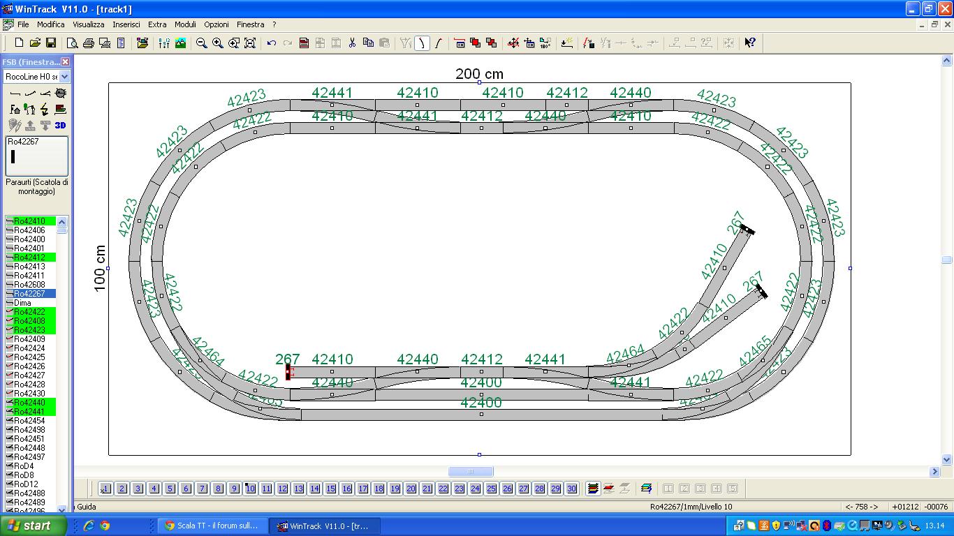

Buongiorno a tutti! Nel tracciato che vorrei realizzare, forse apportando qualche piccola variazione in relazione a possibili altri binari morti ( riporto lo schema ), è possibile far girare due convogli in senso opposto? Grazie

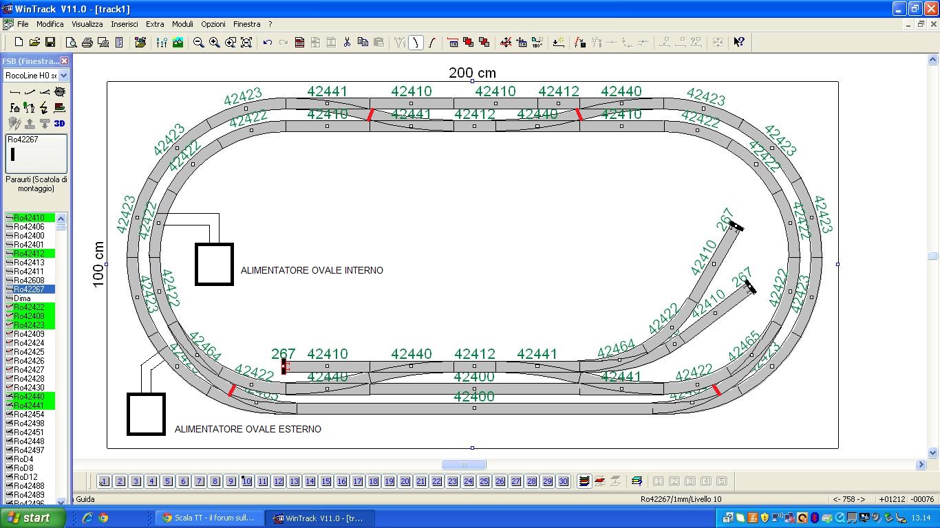

Ciao Giovanni, in parte ti ha risposto Andrea; o usi un sistema digtale oppure in analogico inserisci dei sezionamenti in modo tale da rendere indipendenti i due ovali dal punto di vista elettrico.
L'inserimento dei sezionamenti prevede l'uso di 2 alimentatori, uno per l'ovale esterno ed uno per quello interno.
I punti in cui sezionare il tracciato li ho indicati in rosso:
Ovali indipendenti:

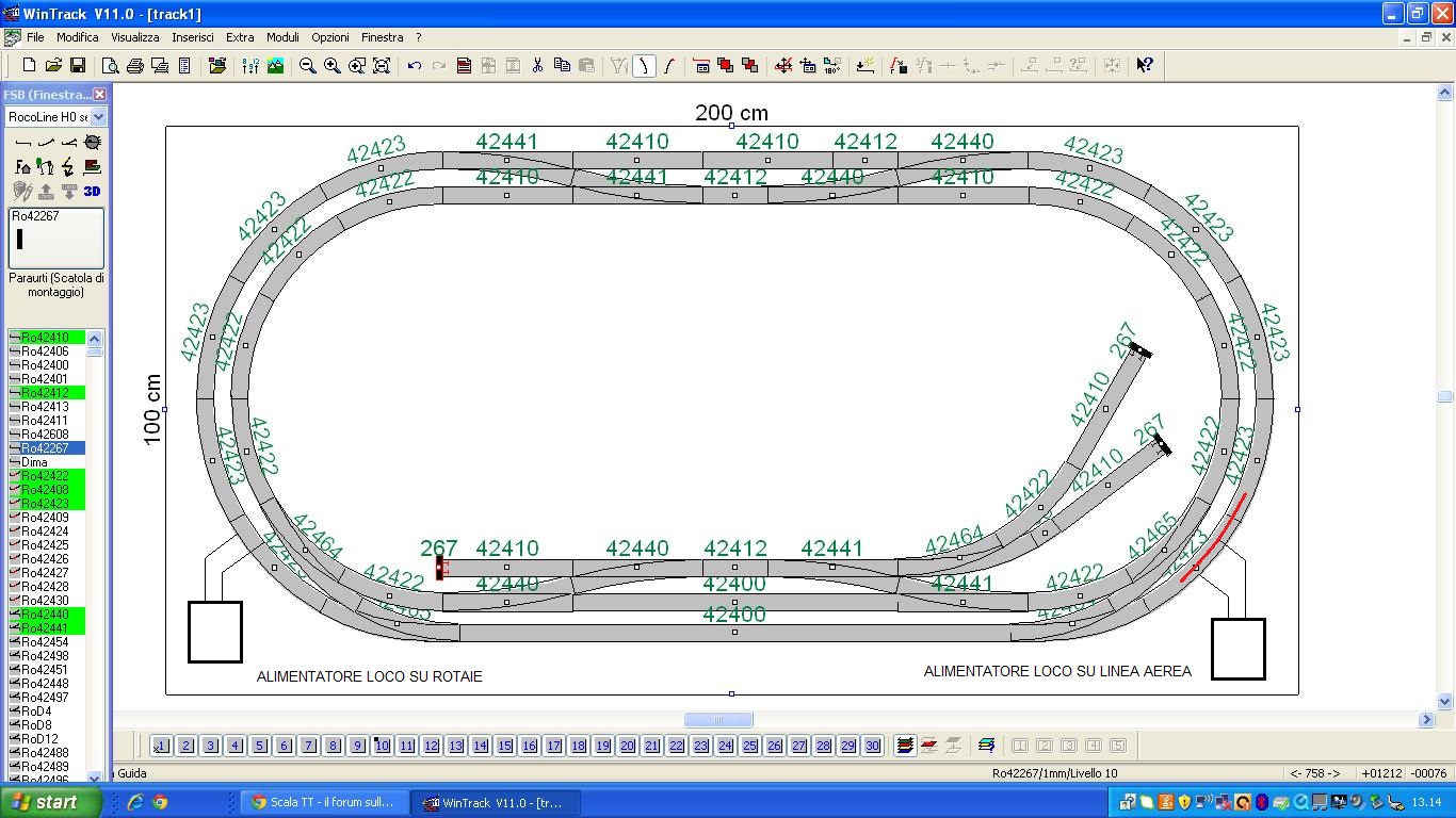

Una terza alternativa più complessa è l'installazione di una linea aerea funzionante e che prevede sempre l'uso di due alimentatori.
Questo ti permetterebbe di evitare l'inserimento dei sezionamenti in rosso.
Una loco dovrà essere dotata di pantografo e l'altra potrà essere del tipo diesel o a vapore. Oppure anche due loco con pantografo a patto che abbiano al loro interno la possibilità di commutare le prese di corrente per entrambe le soluzioni.

Quest'ultima soluzione è più dispendiosa, ma ti permette di avere la massima libertà di circolazione, invece la precedente è più pratica ma ha qualche limitazione data dai sezionamenti che separano i due ovali.

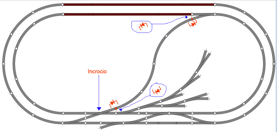

Se posso darti un suggerimento, in questo mio vecchio progetto (e sogno mai realizzato) c'è la possibilità di invertire un convoglio che girando in un senso su uno dei due ovali prende il senso opposto passando sull'altro.
Non guardare i miei sezionamenti (che comunque dovrebebro essere giusti), perché nonostante in questo forum mi hanno consigliato di fare in quel modo io non li ho mai provati ed inoltre non è detto che vadano bene a te.
Un'altra cosa che mi viene in mente è che l'incrocio NON è uno scambio incrocio e che i due binari non erano connessi elettricamente tra loro.
