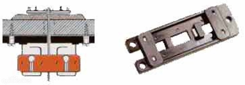

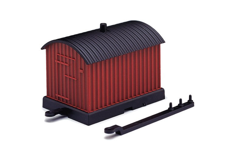

L'articolo PL12 dovrebbe essere una basetta con braccetto di prolunga per comandare un deviatoio ponendo il motore ad una certa distanza. Quindi penso di capire che tu usassi tale base come fermo meccanico ad una corsa troppo lunga dell'astina del motore.
Tra l'altro tale base può essere usata anche con un casottino che nasconde il motore stesso.

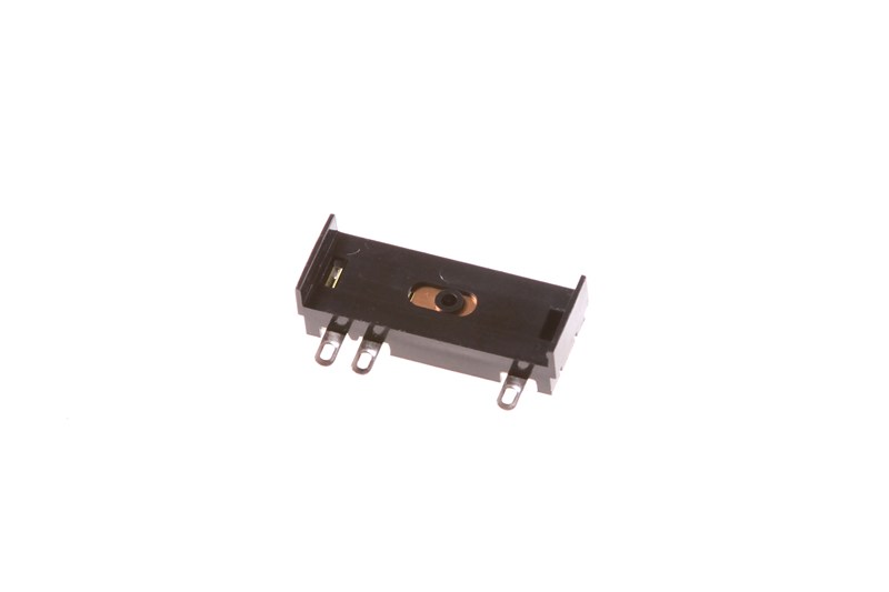

Il PL15, così come il PL13 sono degli switch o interruttori che dir si voglia, per polarizzare il cuore o cambiare tipo di luce ad un segnale o per altre utenze elettriche connesse alla posizione dello scambio.

PL-12 è la slitta con basetta per montaggio superiore (sovra-plancia)
PL-13 è lo switch a singola deviata (adatto per la polarizzazione del cuore OPPURE per l'indicazione a sinottico)
PL-15 è lo switch a doppia deviata (adatto per la polarizzazione del cuore E l'indicazione a sinottico)

l'articolo peco per il montaggio sopra plancia e' il PL12X con la slitta senza scatto corredato di astine come si vede nelle foto di doc
