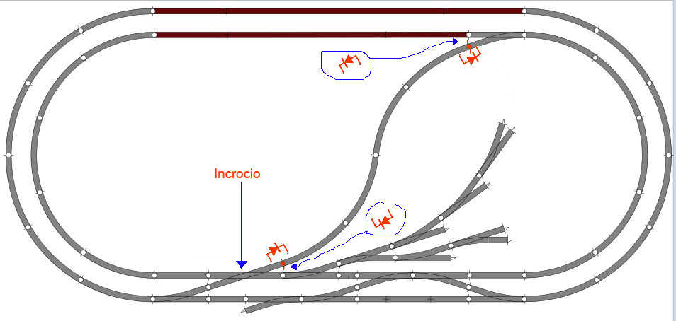

roy67 ha scritto:
Se guardi bene il mio schema li prevede N-S e S-N (Nord-Sud e Sud-Nord)
Mentre il tuo li installa S-N e S-N. Così non funziona.
Ok adesso forse ho capito:
151 KB
...ho capito? [:I]
Bye

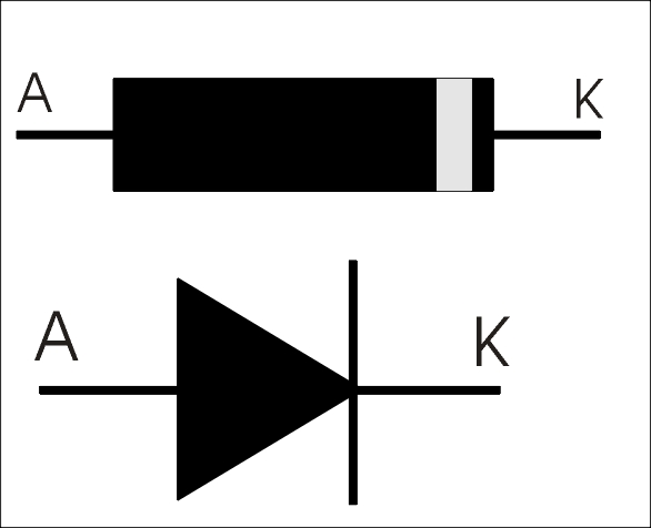

Ti vengo incontro con un'altro consiglio "tecnico".
Negli schemi elettrici, il diodo, ha un simbolo ben preciso (quello che ho utilizzato). Ma in realtà, il componente che ti troverai fra le mani è fatto in ben altro modo. Trattasi di un cilindretto nero con una riga argentata da un lato.
(Non sto facendoti una lezione di elettronica, ma ti sto dando un semplice piccolo consiglio.)
La riga argentata indica il catodo del diodo, vale a dire, il lato da cui esce la tensione.
L'altro lato, da dove entra, si chiama "anodo". Tali "poli" vengono indicati con "A"= Anodo e "K"= Catodo.
Quindi, per installarli nel modo corretto, rifatti al seguente schema. Il diodo è "girato" nel senso esatto del simbolo.

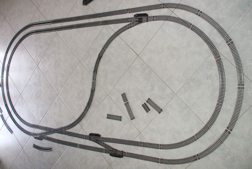

Aggiungo la foto della prima prova di montaggio 'a terra'. Alcuni scambi mancano perché li devo ancora acquistare, però la cosa è 'montabile' :geek:
Bye
Pecetta
Messaggi: 1801
Nome: Alberico
Città: Varese
Re: Calamite per ralais e reed nei carrelli.
#56 Messaggio da Pecetta »
L'attachment!
85,56 KB

Se il binario interno del tracciato che ha il cappio diventa l'esterno del tracciato esterno (mi sa che non mi spiego) e l'incrodio non passa corrente verso gli altri binari forse non devo fare nient'altro che isolare gli scambi tra loro quando collegano i due tracciati perché dal cappio e sul cappio non avverrebbe nessun corto dircuito...
Cioè se i sue binari che s'incrociano sull'incrocio sono isolati e questo increocio non è uno scambio...
Hummm...
Che ne pensate?

I diodi servono ad indirizzare la corrente nel senso corretto al senso di marcia della locomotiva, in qualsiasi verso tu percorra il cappio.
Ti faccio un esempio... Anzi... Fai un esperimento.. Così impari anche qualcosina :wink:
- Prova a mettere la locomotiva sui binari e dare tensione. Si muoverà in un senso di marcia (ad esempio verso destra).
- Ora, prendi la locomotiva e girala fisicamente di 180° e rimettila sui binari.
- Dai tensione.
Cosa accade?
Che la locomotiva, nonostante sia stata girata, si muove nello stasso senso di marcia. Perché?
Perché girandola hai invertito la polarità del motore (quindi gira a rovescio rispetto a prima) ma, fisicamente, hai "girato" anche il motore (all'interno della locomotiva). Di fatto... Non è cambiato nulla.
Ciò che accade in un cappio è lo stesso. Solo che vi è una porzione di binari che deve fungere da "aggiustaggio" polarità.
Concludendo. I diodi ci devono essere, altrimenti non funziona. :wink:
