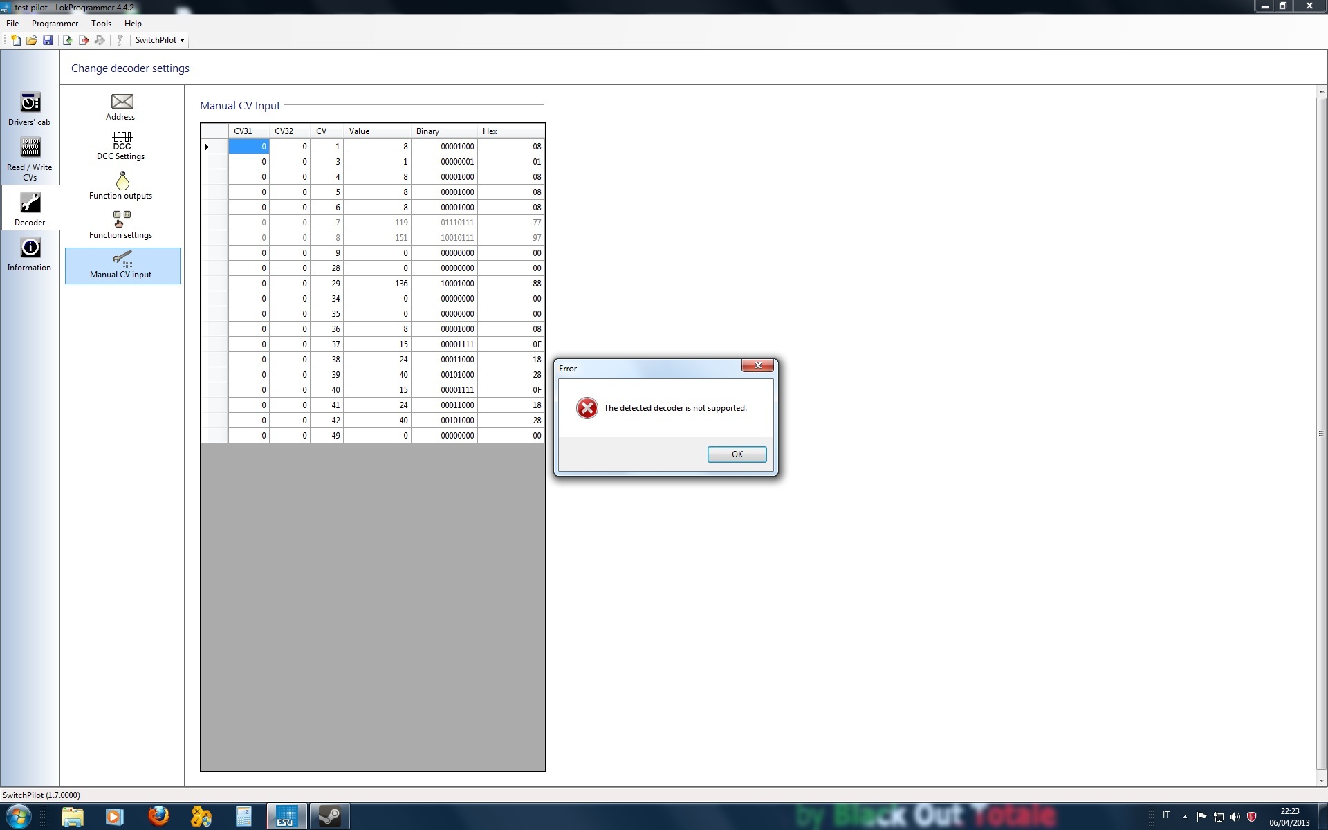

visto che non riesco ad abilitarlo,mi sono preso il lookprogrammer.
installato e configurato il tutto,mi dà sempre questo errore.
per non saper leggere o scrivere ho anche provato con un altro pc,sempre lo stesso errore.
220,91 KB
qualche idea?

#12 Messaggio da aborotto »
Ciao Fabio. Devi usare il software precedente e non quello della versione 4 per leggere e scrivere gli switchpilot, lo trovi sul sito della Esu ed è il software che legge la versione precedente dei decoder 3,5 in giù. E' importante anche che inserisci la resistenza come indicato dal libretto di istruzioni altrimenti non viene letto.

hai ragione non ho messo la resistenza,ma mi dà lo stesso errore anche con il locksound delle aln 556
bò domani riprovo
Messaggi: 1369
Re: Esu EcosII e switchpilot
#14 Messaggio da fabio »
switchpilot OK!
serviva la resistenza....
più tardi provo i dec. sound.
comunque io posso installare sia la v.2 che la 4,e li leggono entrambe :wink:
