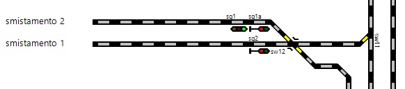

Voglio fare l'avvocato del diavolo [131].
Screenshot 2025-09-09 093959.png (5.48 KiB) Visto 1132 volte
E toccherebbe fare un monumento a Mauro perché senza di Lui saremmo ancora a " carissimo amico". [260]

Scompare il rettangolino grigio ma si accende quando sono attivi gli itinerari. E' problematico se devi fare la simulazione perché non si vedono i sensori ma se attivo tramite sistema operativo non hai problemi. Io preferisco quello con i segnali italiani.

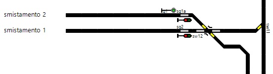

voglio fare ancora l'avvocato del diavolo [131] :lol: :lol: :lol:
e poi non disturbo più.

Prova a copiare la cartella CV19 in una pennetta usb e la trasferisci su quello SW11 . La cartella CV19 la copi nella cartella SVG che é a sua volta nella cartella rocrail. Poi ,a memoria ma poi domani te lo confermo, sul sinottico clicchi su FILE,poi su proprietà di rocwiew. Sia apre la pagina e alla pagina SGV dopo averla aperta trovi in successione alcuni "TEMA". Nel "TEMA"1 cancelli quello che c'é ed inserisci la cartella CV19 richiamandola con il tasto a destra con i 3 puntini (...) che ti manda alla cartella SVG di cui prima. La devi mettere nel primo tema altrimenti non lo legge. Quello che cancelli te lo segni e poi lo reinserisci al primo "TEMA" disponibile vuoto. Se l'ho fatto io può farlo chiunque.

#14 Messaggio da Roberto Fainelli »

Quello screen sulla CV19 che ho postato é di rocrail scaricato sul nuovo PC con W11.
