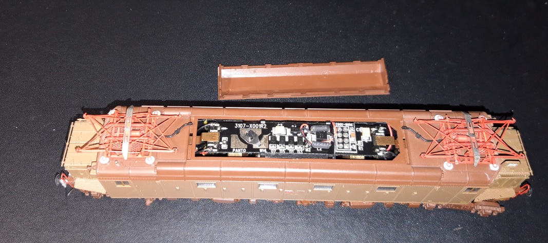

Cari amici ho bisogno di risolvere un dubbio in merito alla dotazione di decoder di una loco Rivarossi, in particolare una E428 di prima serie con avancorpi (E428.113 articolo HR2185).
La loco è predisposta per l'installazione di un decoder a 8 poli e l'accesso alla presa di detto decoder è sotto la cupola tra i due pantografi.
Mi chiedevo se fosse possibile inserire il decoder Lenz Silver 10330.1 che mi sembra una felice realizzazione con circuiti smd e non la solita piastrina mobile con fili elettrici che non sai mai dove fissare.
Mi domandavo quindi, prima di acquistare detto decoder, se lo spazio sotto la cupola potesse contenere detto decoder: qualcuno ne ha esperienza?
Grazie per l'attenzione.

Secondo me no.
Non tanto in larghezza e lunghezza, in altezza temo potrai avere problemi con la cupola soprattutto con i suoi fianchi spioventi…potresti avere problemi a chiudere il tutto.

Mauro, ci sta senza problemi un LokSound ESU con il connettore ad 8 polii, i fili e anche il diffusore sonoro (sugar cube)

Grazie per l'attenzione, sceglierò un classico decoder 8 poli con fili. L'idea però del decoder 8 poli così compatto non è male.....
