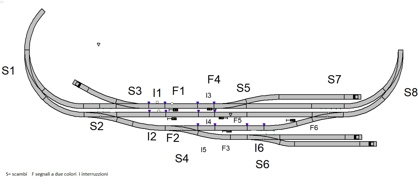

allego schema tracciato

Scusa spiegaci, p.f., il significato delle lettere nel tuo tracciato e com'é organizzato.
Sembra ci siano dei sezionamenti, ma se non usi il Pc a cosa servono?
Roberto M.
Messaggi: 4169
Re: Tratta bidirezionale in digitale
#11 Messaggio da IpGio »
La legenda simboli è in basso a sinistra...

Scambio 1 e 8 collegati con esu 51830 , fili invertiti, interruzione I3 e segnale F4 collegati con esu 51801, se il locomotore avanza da sinistra verso destra dando il comando di scambio 1ed 8 con il multi mouse roco
la loco arriva su binario 1 si ferma al segnale rosso ,
contemporaneamente una loco proveniente da destra si immette sul binario 2 arriva interruzione 2 e si ferma segnale rosso, scambi 2 e 7 simmetrici
e dovrebbe essere anche inverso
S sono gli scambi, F sono segnali I interruzioni i triangoli grigi giunti isolanti
