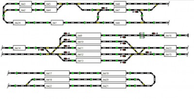

In questi giorni ho avuto un pò di tempo per provare le nuove versioni di Rocrail e ho provato a riprodurre un tracciato di fantasia con una certa complessità rispetto ai tracciati dimostrativi.
Lo propongo come momento di gioco o di verifica per coloro che chiedono spesso lumi su come procedere per realizzare certi automatismi.

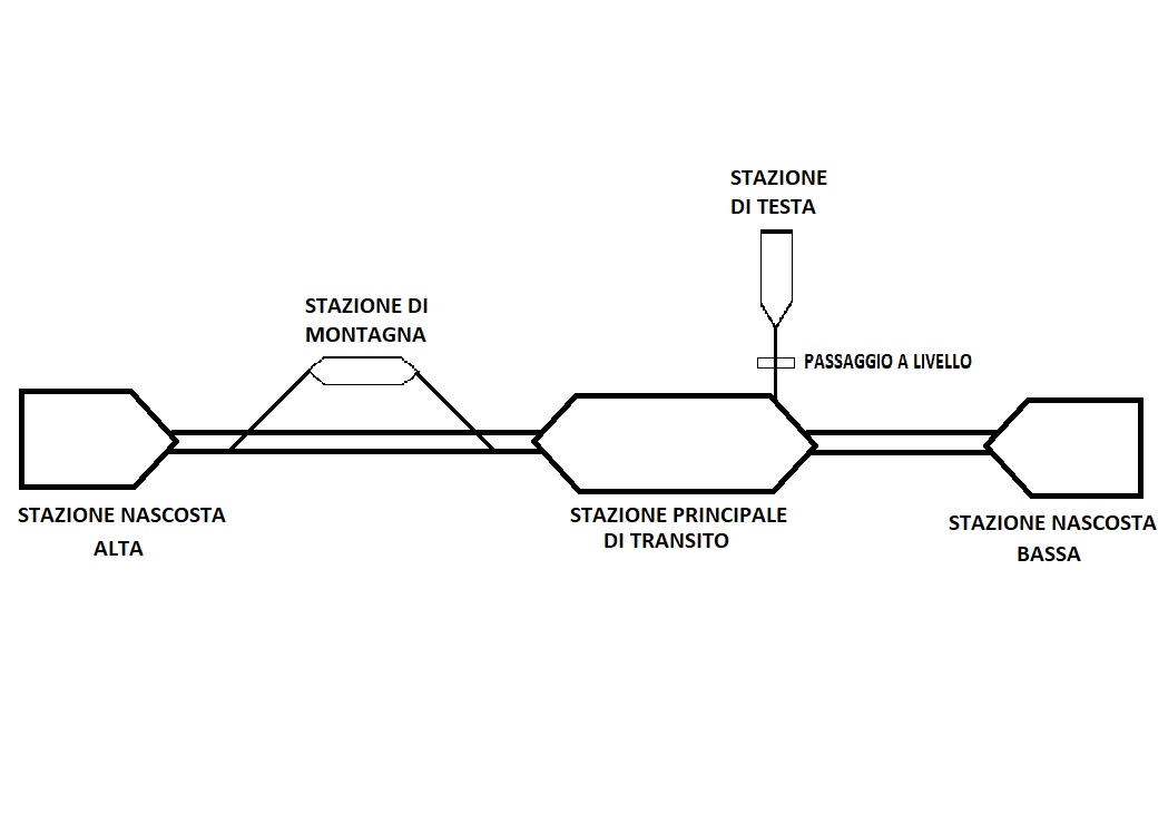

Lo schema del tracciato è il seguente:
Abbiamo una STAZIONE NASCOSTA ALTA che comunica con doppia linea con una STAZIONE PRINCIPALE DI TRANSITO che a sua volta comunica, sempre a doppia linea, con una STAZIONE NASCOSTA BASSA. Sono presenti una STAZIONE DI TESTA (su linea singola a partenza dalla STAZIONE DI TRANSITO), e una STAZIONE DI MONTAGNA a linea singola in parallelo tra le due stazioni iniziali.

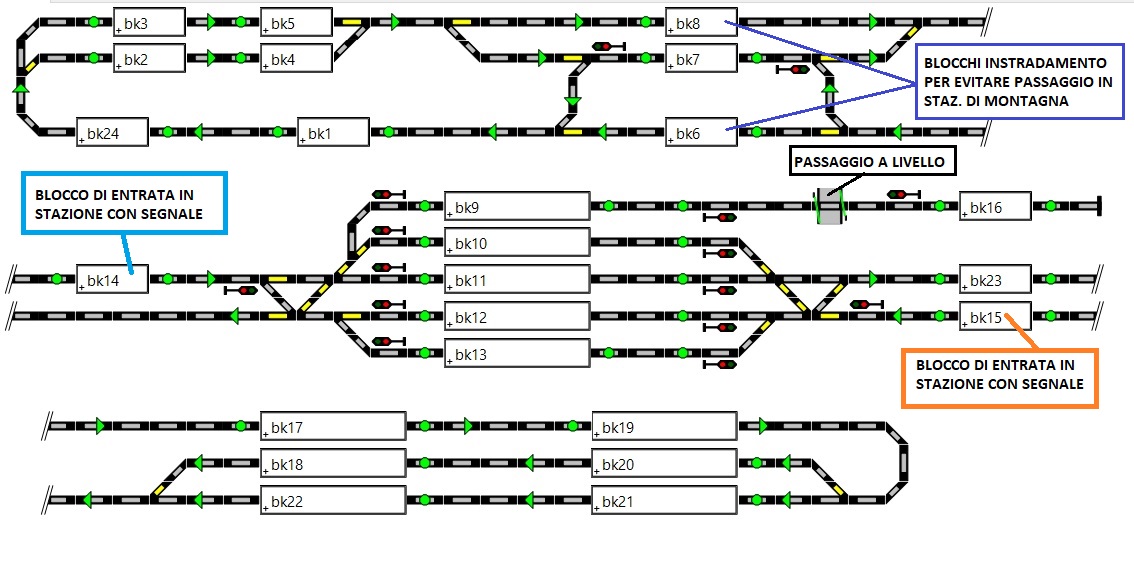

Ci sono ovviamente dei blocchi con segnale di protezione in ingresso della stazione principale nei due sensi di marcia.

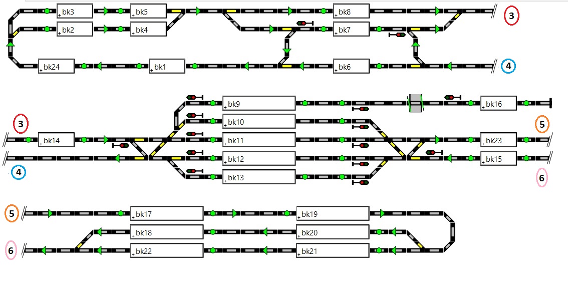

Per evitare un eccessivo affollamento di binari ho usato i "binari connettori" che creano un collegamento ideale tra due connettori con lo stesso numero di codice (vedi ultimo schema).

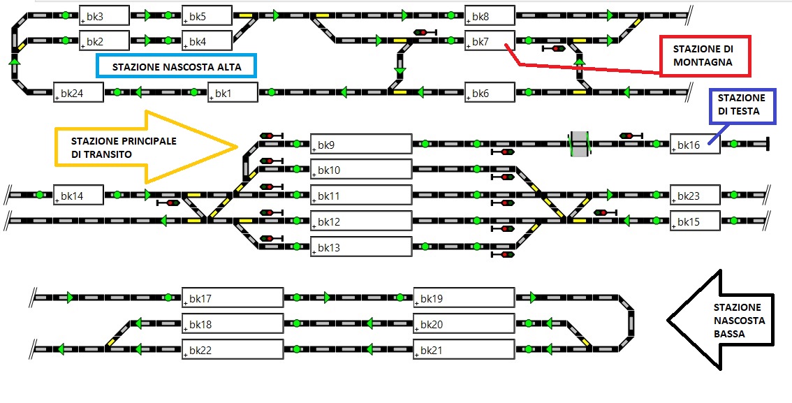

Ecco alcune spiegazioni di come appare il tracciato su Rocrail, frutto di una compressione per avere tutto sotto controllo.

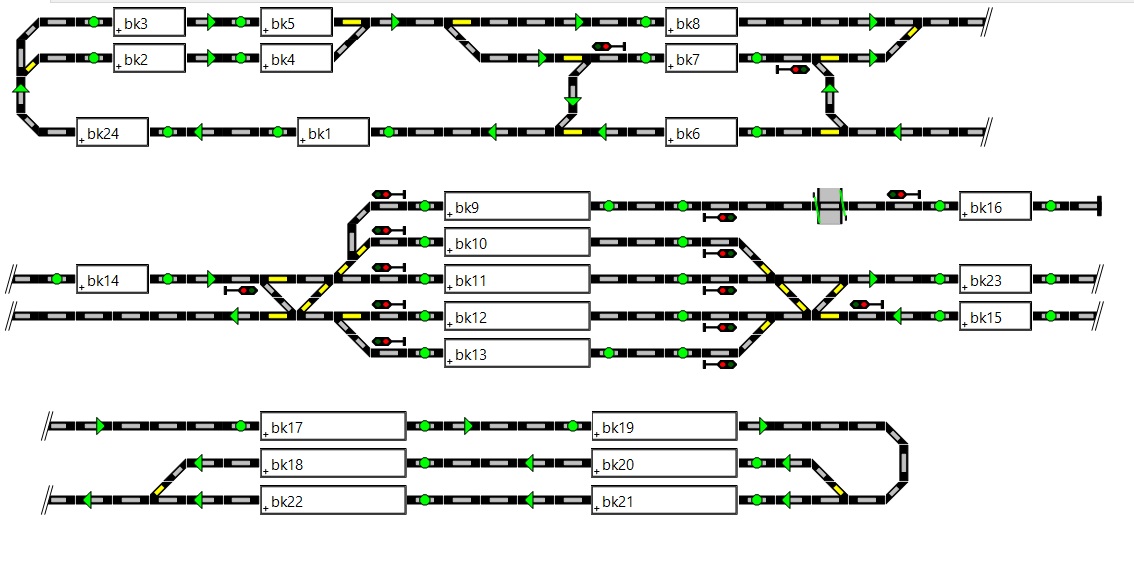

Ed ecco alcune indicazioni sul significato di alcune parti
