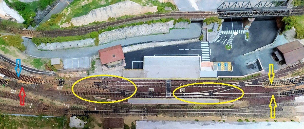

Ho deciso di dividere in due il plastico di Gregorio e trasformarlo in moduli da collegare a quelli di Rivarolo.
Con l'occasione lo digitalizzo.
Il mio problema è quello dei binari in stazione.
Prima erano due ovali concentrici e con trafo indipendente, quindi non avevo problemi a passare da uno all'altro.
Ora, diventerà un lungo osso di cane.
I binari con la freccia rossa e blu, da una parte, e quelli con la freccia gialla dall'altra, dopo aver attraversato un paio di moduli, si incontreranno in due curve di ritorno.
Quindi si formano, praticamente due lunghi anelli di ritorno e bisogna gestire l'inversione di polarità.
Con il digitale quale è il metodo più semplice?

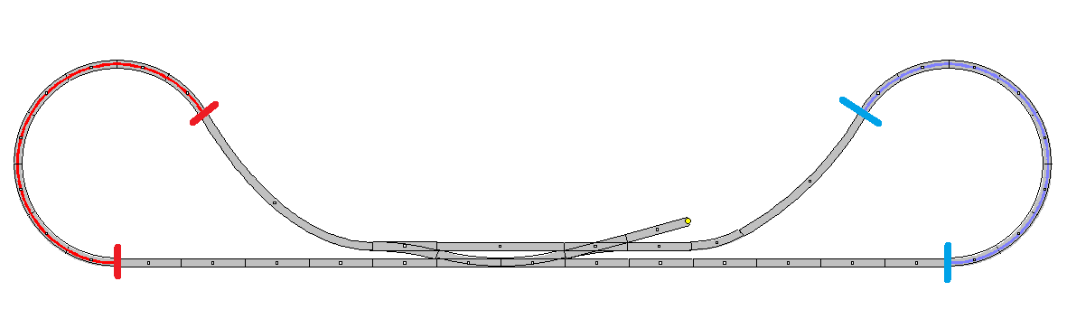

Ciao, per la presenza dei deviatoi l'osso di cane si trasforma in cappio, e quindi per avere conferma, il tracciato fa un percorso simile all'immagine che segue, giusto?
Se così è, il sistema più semplice è quello di sezionare un tratto di binari che sia più lungo di qualsiasi convoglio possa circolare e collegarlo ad un modulo per inversione di polarità tipo il Lenz LK200 (non prendere in considerazione il vecchio LK100, non affidabile). Però ce ne vorranno due, uno per ogni cappio.

OK, lo schema è tipo quello disegnato dal Doc.
Per i sezionamenti, non ci sono problemi, ho molto binario.
Penso che la cosa migliore sia sezionare completamente i due moduli con le curve di ritorno.

Esattamente, puoi sezionare appena al di là del deviatoio e assogettare tutto il binario che forma il cappio al modulo di inversione.
