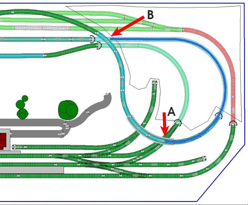

Ciao. Intanto grazie per le risposte. Qui puoi vedere come sarà il mio tracciato..niente di che..è il mio primo plastico... mi piacerebbe applicare un pc per la gestione del mio plastico ma ho bisogno di apprendere tutto in quanto in materia ne so quasi nulla (non di pc)

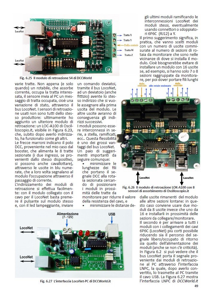

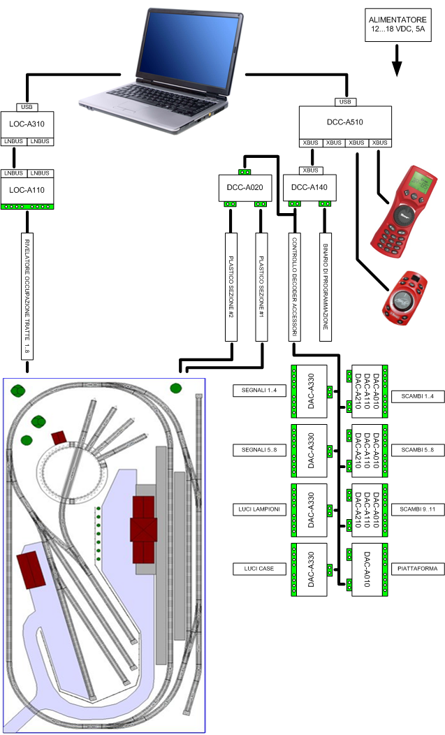

Con la z21 ti serve un cavo (credo incrociato) per collegarla direttamente al Pc, oppure, se hai già il suo router ti servono un paio di cavi normali.
Per collegare i moduli di retroazione, direttamente al Pc (dato che la z21 non ha ingressi LocoNet, ti serve un'interfaccia LocoNet-Pc . Io ho usato la LnPc di DCCWorld.
Una domanda: il plastico del disegno esiste già o è solo un disegno? Te lo chiedo perché ho qualche dubbio sulla lunghezza della rampa di destra (in H0 per salire/scendere di 10,5cm servono 3,5m se consideri una pendenza al 3%.
Per tornate all'impianto: dando uno sguardo al tuo tracciato ti servono 18-20 tratte sezionate, che potresti monitorare con due moduli da 8 tratte più un terzo da 4 tratte (o un'altro da 8 avendo qualche tratta disponibile per uno sviluppo futuro).
Per i moduli con sensori di occupazione valuta i LOC-A110 di Oscilloscopio.it oppure gli S8 o S4 di DCCWorld.it (si possono anche installare insieme dato che condividono lo stesso protocollo). L'interfaccia LNPc (citata sopra) serve anche alla loro alimentazione.
Per i decoders dei servo io ho usato i DAC-A200 di Oscilloscopio.it, ma in alternativa si possono usare i decoders DCCWdec01 di DCCWorld.it oppure gli SwitchPilot Servo di ESU.

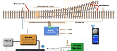

Scusa, come prima cosa ti evidenzio dove non mi sembra tu abbia la distanza per scendere o salire con una pendenza inferiore o uguale al 3%. Nella figura qui sotto, la distanza tra il punto A (che diciamo dovrebbe trovarsi a +11cm di quota) ed il punto B (che dovrebbe trovarsi a quota 0) mi sembra decisamente insufficiente.

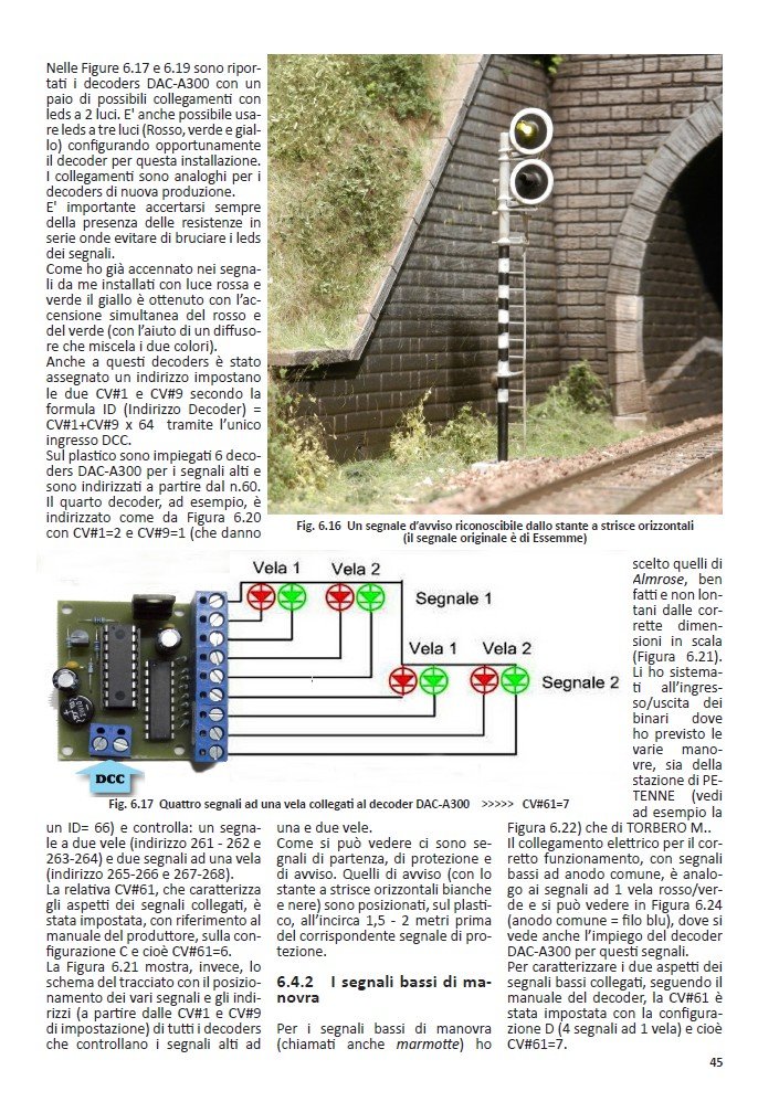

Ti allego poi un' immagine, tratta dal volume che ti dicevo, che mostra come e dove sezionare i binari (o meglio una delle due rotaie) per creare le varie tratte da alimentare attraverso i sensori di occupazione (io ho un'altra centrale, ma il principio dei sezionamenti + lo stesso).
Infine ti allego un paio di pagine per darti un'idea delle informazioni che puoi trovare sullo stesso volume.

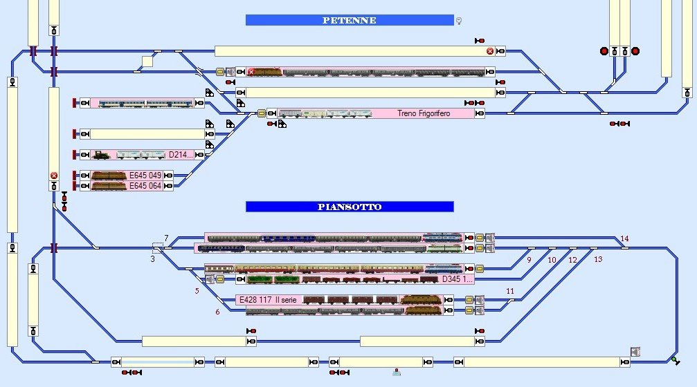

Per darti un'idea del sinottico sul monitor del Pc, ti allego un'immagine di una parte del mio tracciato dove puoi vedere:
- lo schema del tracciato con i vari blocchi (ad es. i binari di stazione - quella sotto è la stazione nascosta)
- i blocchi bianchi sono quelli liberi, mentre quelli rosa sono quelli occupati (con anche l'immagine del treno presente sul tratto di binario).
- pigiando sul trattino bianco di un deviatoio con il simbolo del mouse, il deviatoio commuta. Stessa cosa per i segnali alti o di manovra.

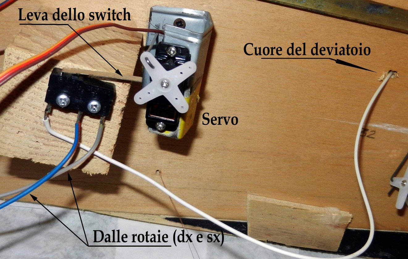

I servo da 9g vanno benissimo. Considera che ti servirà aggiungere un deviatore per la polarizzazione dei cuori degli scambi (vedi foto).

Ok.Avevo già previsto di inserire un micro switch vicino ad ogni servocomando...dato che devo fare il lavoro meglio farlo una volta sola.
