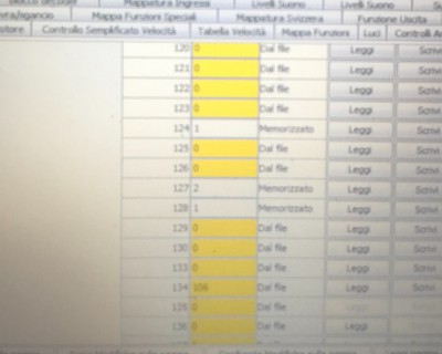

Ho una centrale DCC++.
La schermata postata è quella delle CV che vede JMRI.

Scegliendo tra l'elenco che JMRI va a proporre, vado ad aprire la pagina di programmazione di dettaglio.
E qui mi si apre un mondo in forma di varie cartelle con vari parametri su cui agire.
Tra queste cartelle, ce n'è una chiamata CV ed è quella di cui è ho postato prima l'immagine e nell'elenco che compare non ci sono le CV 131 e 132.
Potrebbe essere che sono nascoste in qualche altra cartella??
I Led sono integrati nella PCB: le uniche saldature che ho fatto sono quelle di collegamento del motore e dei carrelli (e funzionano :mrgreen: )
