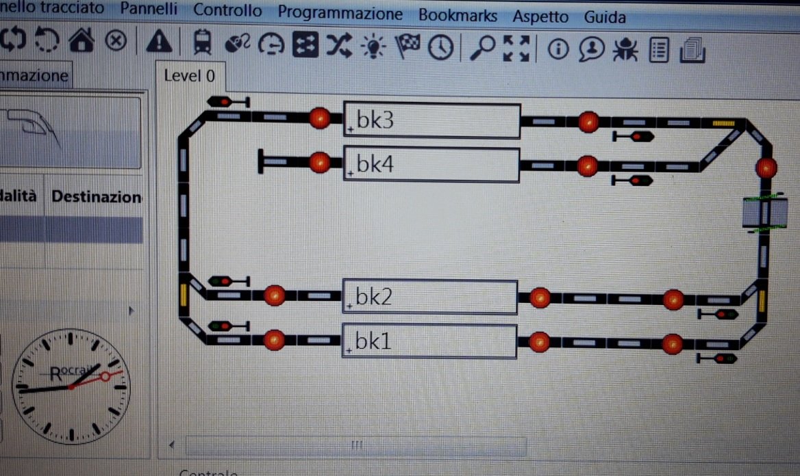

Oggi ho bisogno io di aiuto perchè improvvisamente ho un problema con i sensori di assorbimento da cui non riesco a uscire.
Nel mio ovale con raddoppio che uso per tutte le prove del caso con DR5000 Digikeijs e relativo modulo DR4088LN tutto funzionava fino a qualche giorno fa.
Ora come dò alimentazione ai binari mi si accendono tutti i sensori e non rispondono più all'occupazione.
Ho provato di tutto, perfino scaricare una versione più recente di Rocrail e rifacendo ex novo tutto il tracciato.
Qualcuno ha qualche idea? O devo considerare che il modulo abbia qualche problema di funzionamento?
All''apertura di Rocrail
e dopo aver dato alimentazione

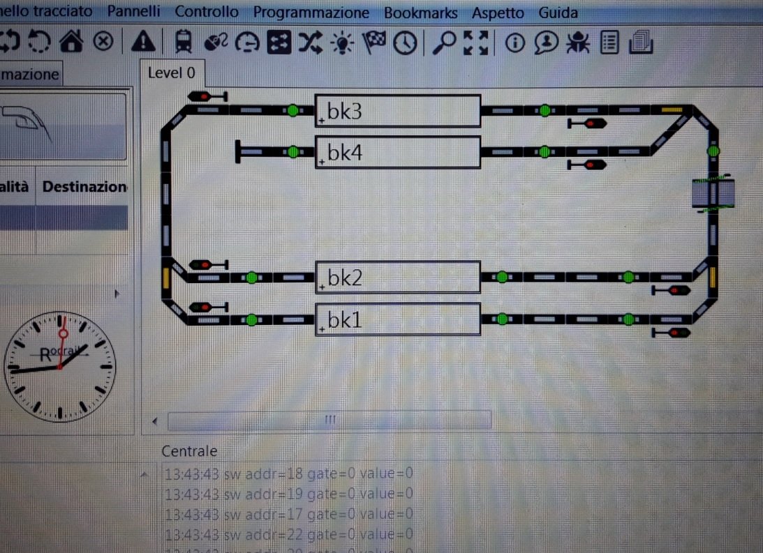

I sensori sono attivi e visibilii sulla DR5000 dal 17 al 32 perchè non ho modificato l'occupazione dei primi 16 da parte di un ipotetico SN88.
Avviando Rocrail nella finestra in basso, relativa alla centrale scorre, l'elenco dei sensori.
Ne deduco che ci sia un problema nell'interpretazione che Rocrail dà ai segnali di occupazione.
