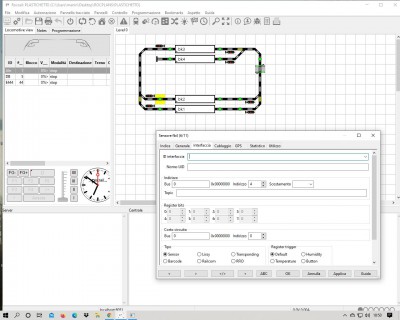

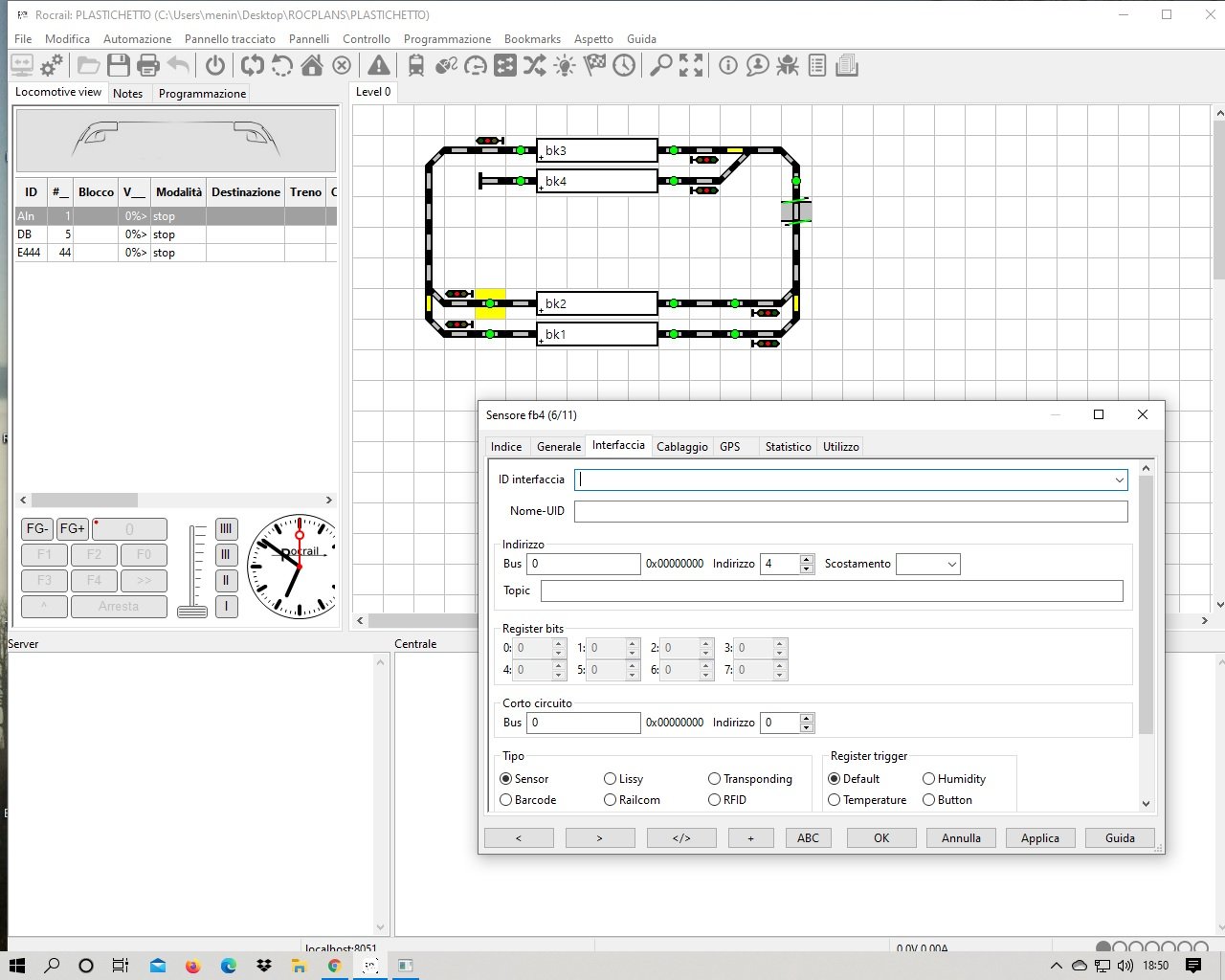

Buonasera, chiedo aiuto a chi conosce RocRail. Sul mio piccolo tracciato prova treni ho inserito 8 sensori collegati ad un modulo Digikeijs Dr 4088 LN CS, lo stesso è collegato alla centrale Intellibox tramite presa loconet T. Sino qui tutto regolare, l'occupazione sul display della intellibox viene visualizzata mentre sul tracciato non visualizza nulla. Premetto che loko scambi e centrale funzionano perfettamente con Rocrail. Spero in un vostro aiuto a capire qual è il problema.

Probabilmente, se ho capito quanto affermi, non c'è corrispondenza tra sensore e indirizzo che il sensore stesso ha su Rocrail.
Oppure potresti aver messo l'indirizzo esatto nel posto sbagliato.
Controlla anche la corretta configurazione della centrale e del bus loconet su Rocrail.
Un'immagine di esempio come dare l'indirizzo 4 al relativo sensore

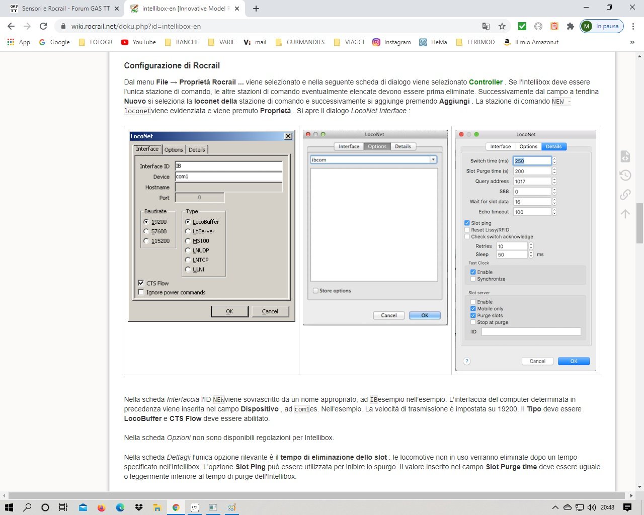

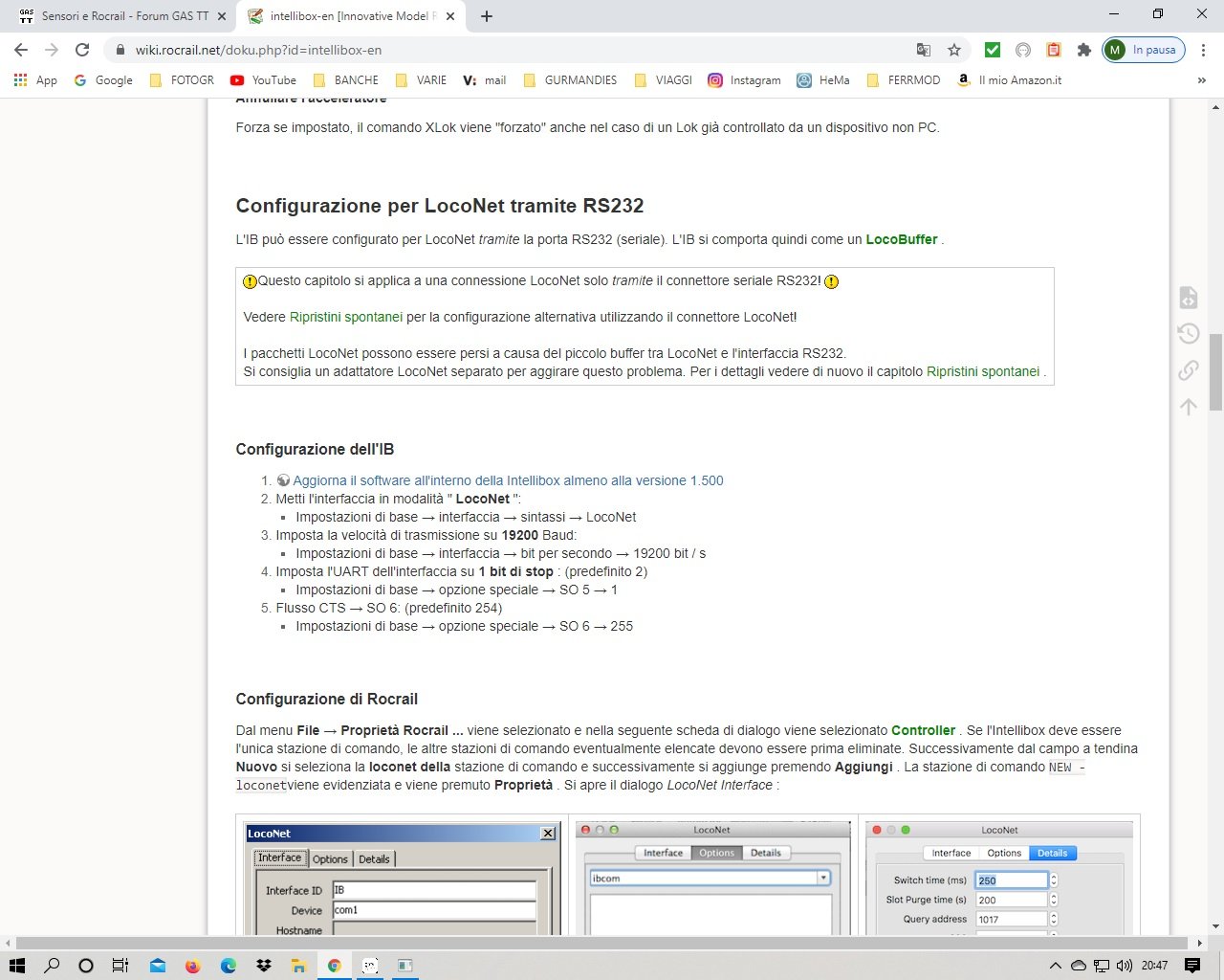

Credo che manchi una comunicazione tra IB e Rocrail per quanto riguarda la retroazione, cioè i sensori.
Siccome io ho sempre lavorato con il bus Loconet che è di gran lunga più efficiente rispetto all'Xpressnet, ti consiglio di configurare al meglio la centrale IB con interfaccia Loconet.
Per fare questo vai sulla guida di Rocrail, cerca "Centrali" e tra queste "Intellibox" e troverai le istruzioni che sommariamente ti allego come immagini

Buonasera Doc
Ho configurato la IB come lei mi ha consigliato e il risultato è stato positivo, sensori visibili sul tracciato di Rocrail.
Ora mi resta solo provare che tutto funzioni regolarmente.
La ringrazio per il prezioso aiuto e per avermi insegnato tanto con la sua bellissima guida IMPARIAMO GIOCANDO.
L'immagine è del mio prova treni che sto realizzando.

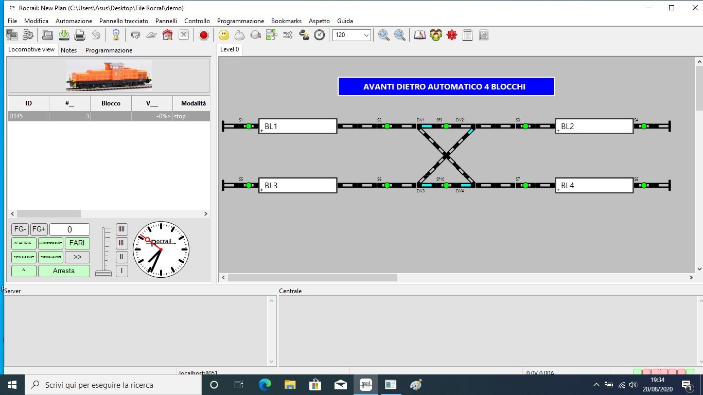

dervolux ha scritto: sabato 22 agosto 2020, 22:10 .................
Guardando il tuo "prova treni" mi ha incuriosito l'uso dell'incrocio centrale a X sul tracciato di Rocrail; come l'hai gestito nei vari itinerari che lo impegnano? Nel senso che credo occorra configurarlo in base alla polarità adatta all'itinerario, cosa che l'analyzer di solito non fa da solo in autometico.

#11 Messaggio da dervolux »
Ciao Mauro
Non ho fatto nessuna configurazione, ho solo inserito in sequenza i vari elementi del tracciato e ho fatto generare in automatico gli 8 itinerari.
