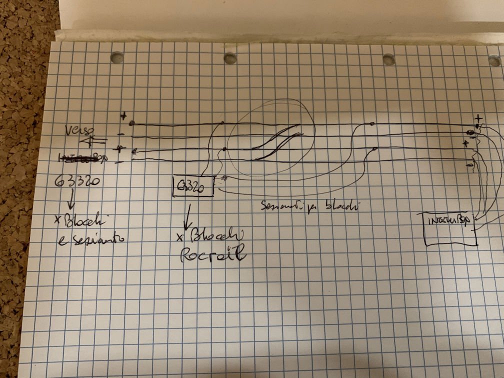

Posto al link seguente lo schemA, tralascio i blocchi gestiti tranirevsezionaneti su rocrail tramite 63320 uhlenbrock e che funzionano correttamente . Il treno se da binario uno passa a 2 va in corto , se prosegue dritto no
Invece se percorre il binario 2 e sia se va in scambio su 1 che diritto , mi segnala cortocircuito
Non so se c entra qualcosa, dopo aver tolto il locomotore , quando intellibox segnala corto circuito , a volte devo pigiare più volte il tasto verde on per riattivare L alimentazione
Foto schema ( perdonate a mano libera)

#6 Messaggio da sal727 »
Alessandro ti ho inserito la foto direttamente nel post ed ho anche lasciato il link, sconsiglierei di usare server esterni perchè come è già successo dopo un po' di tempo chiudono o resettano e le immagini non sono più raggiungibili, in questo modo rimangono visibili nel forum ed è anche più comodo per gli utenti vederle senza accedere al server esterno, per inserirla c'è l'opzione allegati e bisogna ridurre l'immagine altrimenti non viene accettata.
