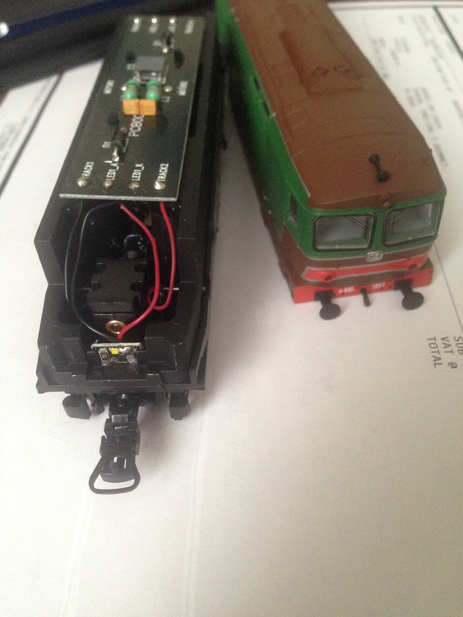

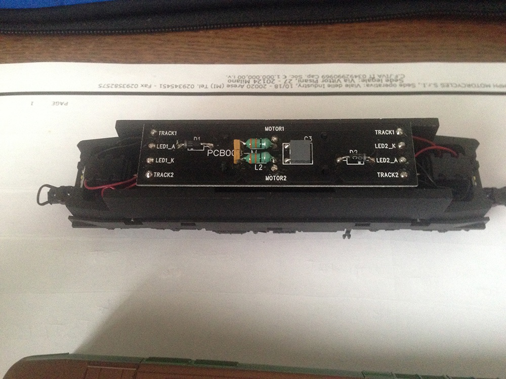

Spero che dalle foto si riesca a capire qualcosa [99]

Penso che Almrose, Zimo e Roco vadano bene ho notato che sul PCB non c'è la presa per il decoder dovrai fare i collegamenti volanti

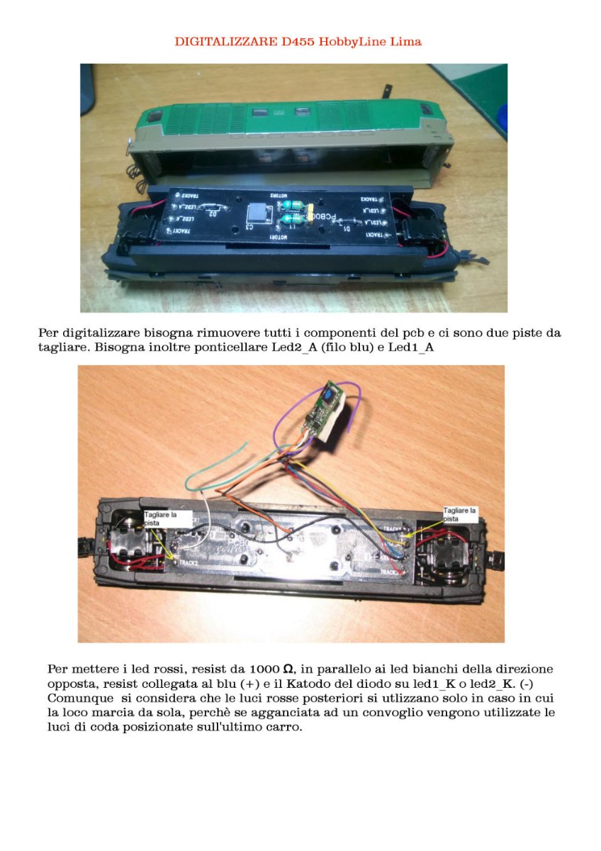

Ho trovato tempo fa in rete una descrizione di come inserire il decoder nella D455 lima, lo voglio fare anche io nella mia, ma non l'ho ancora fatto [101]
non trovo più il sito originale, però mi ero fatto degli appunti su come fare senza togliere il pcb originale facendo qualche modifica semplice,
non so quale decoder sia stato usato comunque in generale il colore dei cavi è quasi uguale per tutti, magari controlla in base alle connessioni, c'è anche la possibilità di inserire i led rossi, ma questo è un particolare personale se lo si desidera considerando che funzionerebbe sempre e quando ci sono i vagoni attaccati non è un bel vedere.
Per vedere bene la seconda immagine dove tagliare le piste ingrandisci la foto.

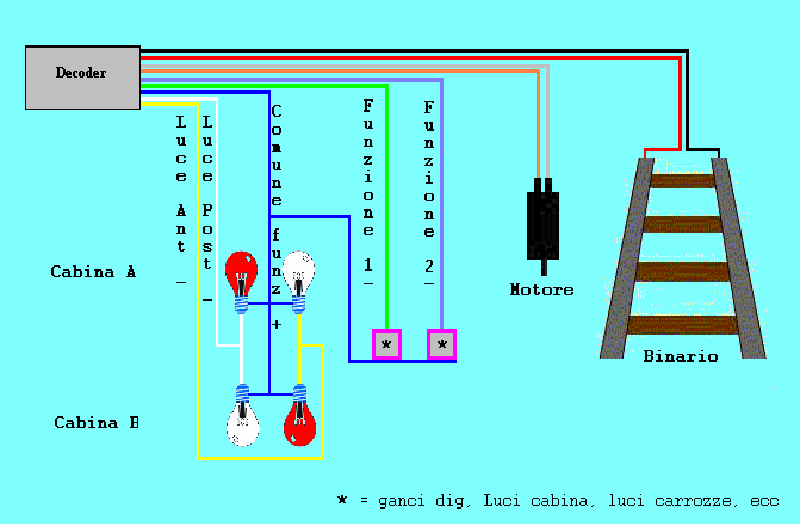

I led rossi vanno messi in parallelo con i bianchi, cioè quando va in un verso e si accendono le luci bianche devi collegare in parallelo le rosse sul lato opposto e viceversa con gli altri, il cavo del decoder è sempre lo stesso delle luci bianche
nello schema vedi le lampade ma è lo stesso per i led con opportuna resistenza.

Tieni presente che con lo schema postato sopra, i led Rossi non saranno escludibili.

Posso ad esempio utilizzare il filo "Funzione 1"? (riferimento allo schemino sopra riportato)

Penso proprio di si. Puoi lasciare l'attuale led per i soli due fari bassi, elimini la parte di plastica che porta luce al terzo faro e per quello usi un led apposito collegato alla funzione 1 del decoder. Attivandola e disattivandola, accenderai e spegnerai il terzo faro.
