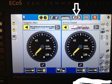

#7 Messaggio da fabio »
ciao Fulvio,premetto che la mia esperienza è solo di decoder ESU,ho anche alcuni Zimo,ma con quelli puoi solo scrivere le cv dirette.
ho una decina di automotrici e rimorchiate con decoder funzioni,è molto semplice:
Hai la motrice con decoder e la programmi come programmi qualsiasi altro decoder facendolo riconoscere dalla centrale in automatico
poi prendi la rimorchiata e semplicemente gli assegni lo stesso indirizzo direttamente senza farla "riconoscere" dalla centrale,tanto la rimorchiata ha solo un decoder funzioni.
per entrare nel menu di programmazione diretta vedi foto"rimediata" sul web,ora non ho la centrale sottomano,è in cantina [101]
Naturalmente poi le varie impostazioni (luci anteriori o posteriori ecc.) le devi programmare sempre direttamente,naturalmente conoscendo le cv che ti interessano,oppure,e lo consiglio vivamente,integri la centrale con il Programmatore,che è eccezzionale,ma solo con decoder ESU,che equipaggiano il 90% del mio parco loco. :)

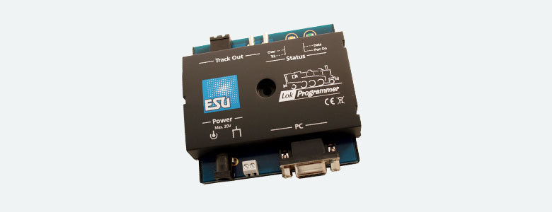

nel frattempo ho scritto anche sul forum ESU ed ho già ricevuto una risposta , ovvero scaricare il software lokprogammer e modificare come da video che ho poi cercato sul tubo l'allocazione delle varie funzioni
https://www.youtube.com/watch?v=feud4zmjxe4
Rimane un problema che devo verificare, ovvero come collegare il pc con installato il lokprogrammer alla centrale roco e poter poi operare come da video
Altro problemino non di poco conto che devo verificare, ovvero ho un mac con la versione software 10.6.8, praticamente da almeno un paio di anni non posso scaricare nulla perché qualsivoglia software non è più supportato dal mio computer..
proverò e vi farò sapere, ritengo comunque utile il video che ho allegato per chi vuole smanettare e ricollocare le funzioni
