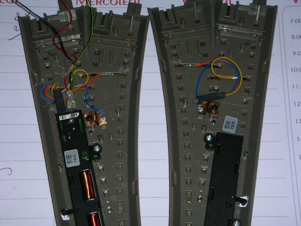

Nel caso ci avessi preso ecco una foto tratta dal forum:
A Sx lo scambio dotato di motore RoCo. A Dx lo scambio con il dispositivo a molla di cui parlavo (è rimovibile).
La spinetta serve a collegarsi per gestire la polarizzazione del cuore scambio.
Si può far facilmente contatto servendosi di un pezzetto a tre posti di femmina di "pin strip", a cui si possono saldare liberamente i cavi provenienti dal dispositivo che scegli di usare per gestire la polarizzazione cuore.
Se non ci ho preso considera che lo stesso principio si può applicare a qualunque scambio electrofrog (con cuore isolato e dotato di connessioni esterne).

E' giusto Marco, i Geoline hanno una molletta nel meccanismo sottoplancia sia elettrico che manuale.....e quella foto è mia come è mio quell'orribile spina riaggiustata con la colla liquida! :wink:
Il motore Peco si sposta da un estremo all'altro sotto impulso elettrico ma una volta terminato l'impulso elettrico non ha nessun meccanismo di blocco che mantenga in posizione l'astina di manovra e quindi gli aghi.
In teoria (e probabilmente anche in pratica) un motore a bobina Peco potrebbe azionare correttamente un deviatoio Geoline che abbia montato il meccanismo manuale sottoplancia con molletta.
Ma se togli il meccanismo manuale e metti solo il motore Peco abbiamo deviatoio e motore senza nessun meccanismo di tenuta in posizione degli aghi e questa non è una buona cosa. :?
