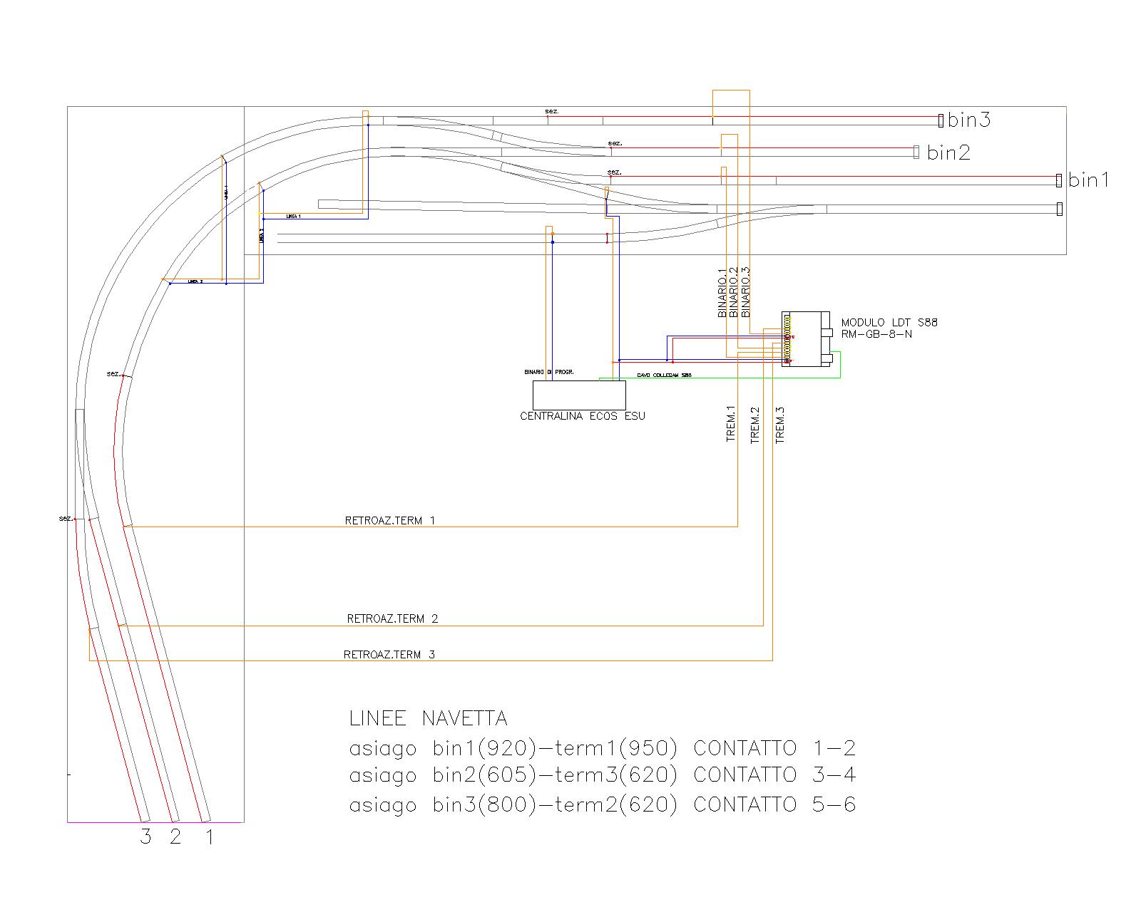

Ciao a tutti gli amici del forum
a completamento lavori del mio diorama operativo ho cablato tre linee navetta per automatizzare il movimento dei convogli da punto a punto con un modulo s88 della LDT MOD RM-GB-8-N, che mi e' stato consigliato dal fornitore essendo compatibile con la centralina Ecos della Esu.Naturalmente prima di procedere sul plastico ho fatto una tratta di prova per verificare che tutto funzionasse e infatti tutto funzionava perfettamente la loco si fermava e ripartiva secondo i tempi impostati. Vado a fare il cablaggio sul diorama ( come da schema che vi allego ) e con sommo dispiacere vedo che non succede nulla le loco vanno normalmente senza arrestarsi nelle tratte sezionate. Sul quadro della centralina compare il simbolo che la loco e' in modalita treno navetta ma non funziona nulla. dove ho sbagliato??? amici del forum sono nelle vostre mani !! vi ringrazio anticipatamente SHEMA EL X FORUM.pdf (28,3 KB)

La prima domanda che mi viene in mente è: sulla tratta campione hai riprodotto tutti gli eventuali collegamenti del diorama?
Visto che il modulo funziona potrebbe essere un problema di cablaggio del diorama...

sostanzialmente ho fatto una tratta ipotizzando la linea navetta e cioe : alle due estremita' del binario ho fatto i due sezionamento come se fosse una tratta del diorama ho collegato i fili all's88 e tutto funzionava perfettamente .la cosa strana e' che la centrale riconosce sia il modulo e le tratte.adesso provo a ricontrollare tutto il cablaggio.

problema risolto per quanto riguarda le linee navetta il cablaggio era ok avevo fatto un errore nella fase di di impostazione dei treni nella modalita' treno navetta
