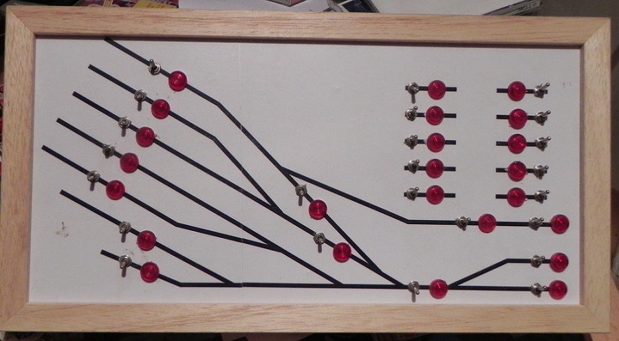

Questo, per come potrei intenderla io, potrebbe essere il sinottico per l'uso in analogico. Ho usato sempre il pc ma solo per disegnare, o meglio, rielaborare il tracciato digitale.
Praticamente dovresti avere tanti interruttori a levetta ON-OFF per ogni pulsante rosso presente, in modo da dare o togliere alimentazione ai vari tratti terminali dei tronchini e avere quindi possibilità di muovere una loco per volta lasciando ferme tutte le altre. Mi rendo conto che è molto meno scenografico ma è di utilizzo immediato e da parte di tutti.
Trasbordatore e deviatoi possono essere tanto meccanici che motorizzati, a scelta, ma sempre a comando manuale.

Molto più rudimentale e con meno sezionamenti lo avevo fatto.
142,17 KB

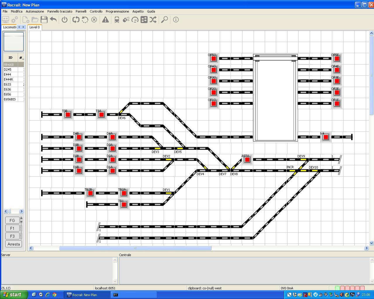

Come ho spiegatoi all'inizio,la complessità dei collegamenti mi ha portato a valutare il digitale, ma farò un po' di conti, perchè ho visto dei prezzi che potrebbero portare a costi importanti.
Cambierebbe il discorso se, come è nelle mie intenzioni (futuro remoto :grin: ), realizzassi due anelli di ritorno e lo usassi anche come plastico casalingo.
Devo pensarci.
