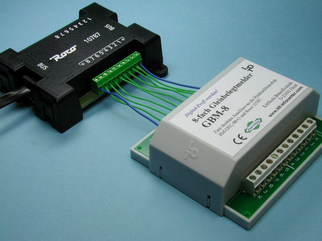

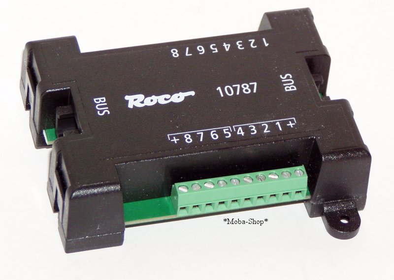

Da stamattina cerco di capire il funzionamento del modulo 10787 ci sono riuscito ed è piu banale di quello che sembra
Il modulo cosi come si acquista è fatto per leggere i contatti reed
Io l'ho testato utilizzando un alimentatore separato a 12Vdc perche utilizzando la stessa alimentazione della mia z21,
come sembrava possibile dalle immagini roco, non sono riuscito a farlo funzionare.
Un polo dell'alimentazione va collegato ai connettori dove c'è disegnato un + (se servono piu di 4 contatti vanno collegati tutti e due i +),
l'altro polo va collegato al reed o al relè se si utilizza una barriera ottica...
e chiaramente il ritorno va collegato ad uno dei connettori da 1 a 8
et voilà....quando si interrompe il contatto sulla z21 si attiva il segnale di feedbak
62 KB
Se invece si vuole utilizzare il sistema del sezionamento binari serve un modulo che trasforma l'assorbimento in un contatto aperto/chiuso
58,38 KB
spero di essere stato abbastanza chiaro ...se non lo fossi stato...chiedete e cercherò di esserlo di più

Io ho usato il modulo Roco con i sezionamenti senza quello aggiuntivo. funziona ugualmente
