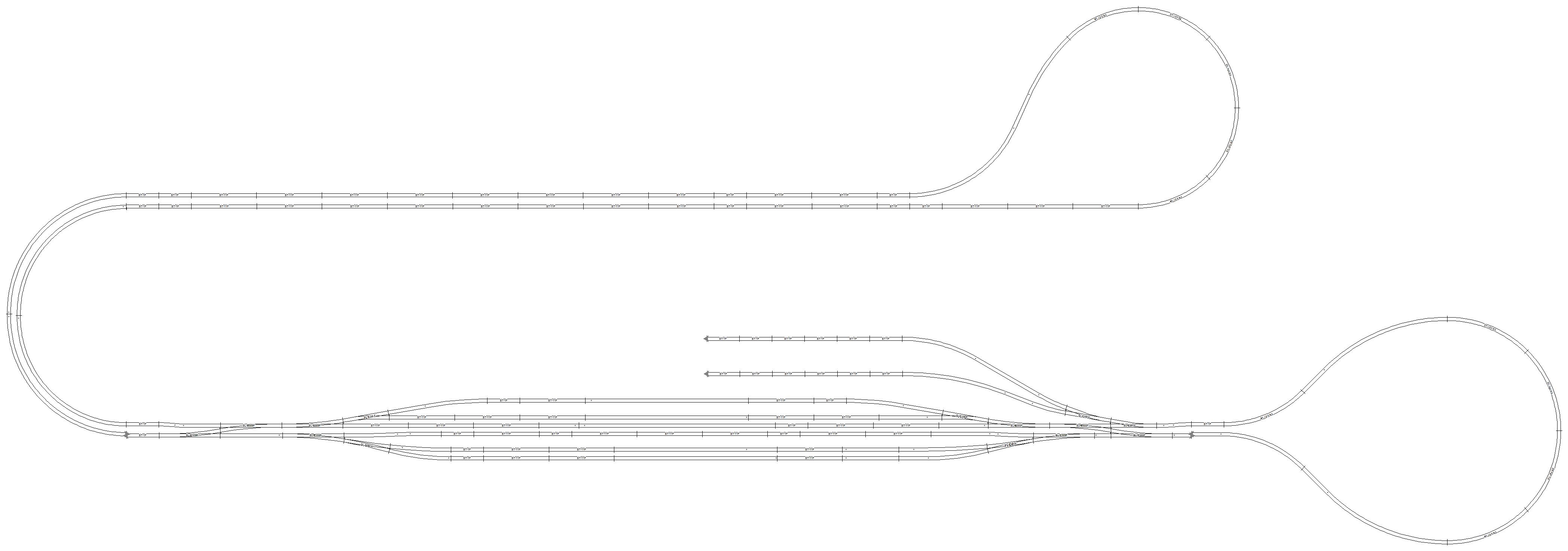

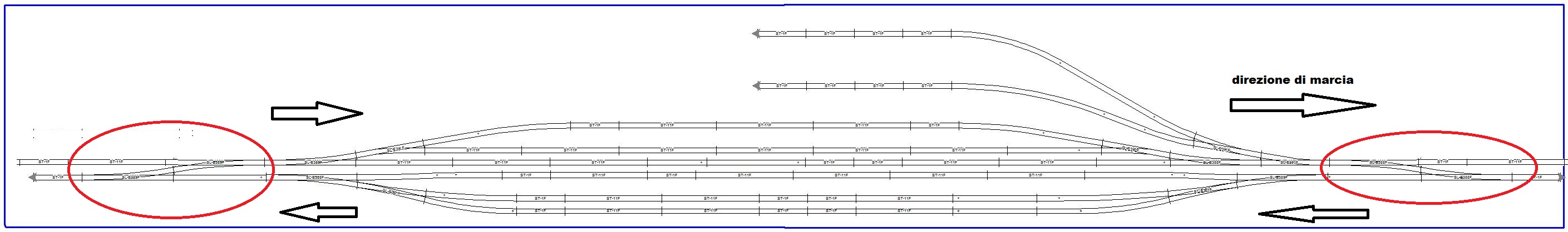

salve
se gentilmente potete aiutarmi - non riesco ancora a trovare le risposte -
è già da un pò che leggo e rileggo in giro per il dcc e finalmente progetto una stazione.
con lo schema allegato.
mi hanno detto che utilizzando i deviatori - scambi da me cerchiati con il rosso anche se isolati da scarpette
il passaggio di una motrice all'altra linea (contro senso) mette in corto l'impianto.
perchè in pratica gli scambi creano di fatto un cappio.
è così ??

Per sapere risponderti bisognerebbe vedere com'è il resto del tracciato, altrimenti non vedo motivi di cortocircuito.

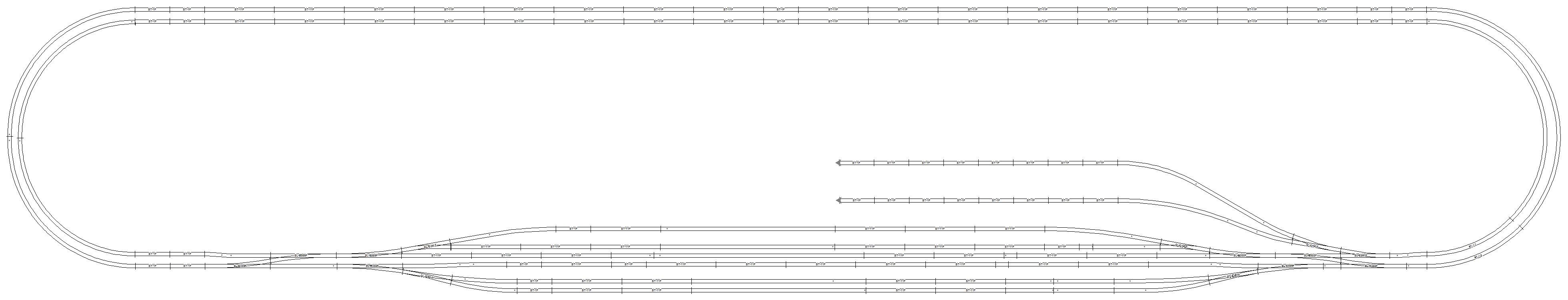

259,32 KB
un domani dovrebbe essere tipo ovale a due linee fatto da tanti moduli
con degli scali industriali sempre con ingresso da tutte e due le linee con scambi inglesi .......
ma il passaggio della loco in dcc da una linea a quella contraria non crea corto come in analogico ?

<div align="center" id="quote2"><table class="quote"><tr><td class="quotetd"></td></tr><tr><td class="quotetd2"><span class="quotetext">Messaggio di <font color="red">filipo1</font id="red">
213,45 KB
[/quote]
I due deviatoi che hai cerchiato chiudono il cappio e creano quindi cortocircuito come ti hanno giustamente fatto notare. Occorre quindi che tu gestisca il problema in modo adeguato: cerca sul form le discussioni che riguardano i problemi del cappio in digitale e troverai molte soluzioni.
Per brevità:
http://www.modellismopavese.com/html/le ... %20CMP.pdf
http://www.scalatt.it/bottega%20plastic ... itorno.htm
topic.asp?TOPIC_ID=7272
topic.asp?TOPIC_ID=7916

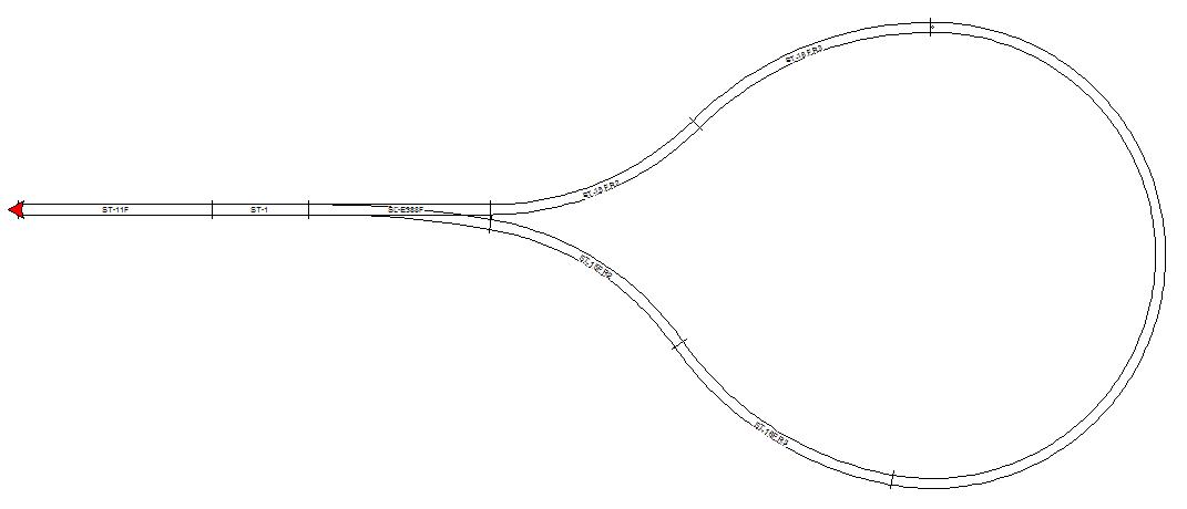

quindi per usare i deviatori cerchiati dovrei eliminare i cappi e chiudere l'ovale ?
o fare ricorso ai sistemi di inversione di polarità come nel vero cappio di ritorno

se ho capito in questo modo in dcc facendo manovre , utilizzando ideviatori di cui sopra non avrei corti.
peppe
Messaggi: 6522
Re: aiuto progetto stazione dcc
#7 Messaggio da roy67 »
filipo1 ha scritto:
205,85 KB
Si.
In questo modo corti non ce ne sono.
filipo1 ha scritto:
259,32 KB
In questo modo dovrai inserire i moduli di inversione su entrambi i cappi.

Messaggi: 6522
#9 Messaggio da roy67 »
I cappi li puoi anche lasciare. L'importante è che isoli (con scarpette) l'intera curva, da rettilineo a rettilineo, per la lunghezza massima di un convoglio ed alimenti tale tratta con moduli LK200.
Quando un convoglio transiterà sulla curva, il modulo invertirà automaticamente la polarità di alimentazione, solo nella tratta della curva.
Così facendo avrai a disposizione tutti i posiibili itinerari di stazione, senza punti isolati.
