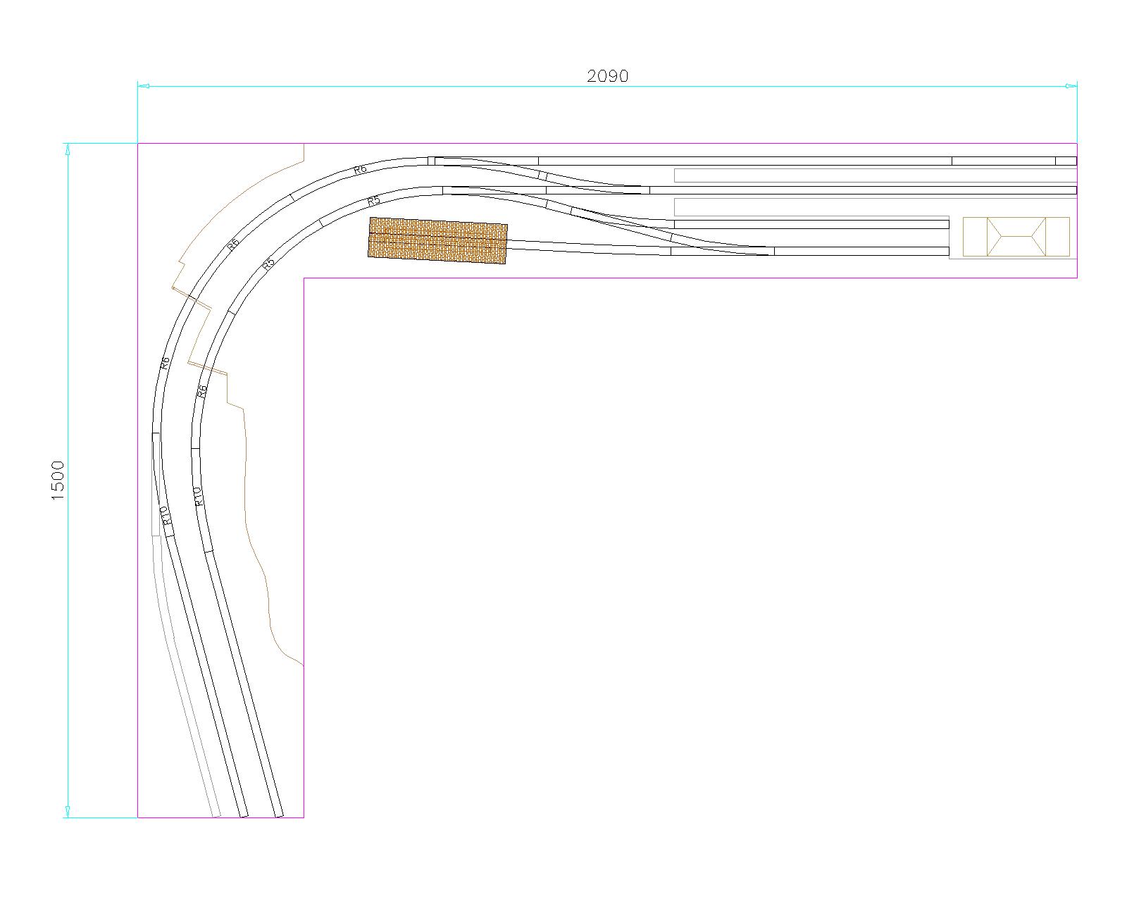

ciao a tutti
Dopo il sondaggio a cui avete risposto in merito alle due soluzioni che avevo postato nel forum HO , avrei bisogno di chiarimenti per la parte elettrica( sezionamenti, contatti ecc)
il diorama sara' alimentato da una centrale Ecos ( aggiornata alla versione 2) deviatoi -e semafori in digitale con swich pilot e fino qui no problem .
L''idea e' di far funzionare due o tre convogli alternando il movimento con qualche automatismo tipo treni navetta, regolando il traffico tra stazione e fascio nascosto in galleria.... e qui mi trovo spiazzato perche' dopo aver letto nei vari forum discussioni sull'argomento ho una confusione mostruosa !!!!!! di seguito vi pongo alcune domande:
!) con il modulo di retroazione esu detector standard posso fare questi auomatismi ?
2) come dovrei sezionare i binari in stazione e nel fasci nascosto
3) sevono contatti nei binari (reed x esempio) ?
in alcune discussioni si dice no usando gli esu detector standard.
Allego schema del diorama nella speranza che qualche esperto nel digitale mi possa aiutare.
Un saluto particolare a tutti gli amici della Liguria che spero abbiano finito di tribulare.
ringrazio anticipatamente x la collaborazione !!

Non so risponderti per quanto riguarda la centrale Ecos che non conosco bene, ma posso darti qualche altra indicazione.
Il modulo Esu detector standard può rilevare la presenza di una loco o di un rotabile che consuma energia (carrozze illuminate o assi con resistenza) e quindi non ha necessità di avere reed per funzionare.
Permette di rilevare la presenza in 16 punti diversi che dovranno essere 16 tratti di rotaia isolati dal resto del tracciato e alimentati tramite il modulo Esu detector. La rotaia sezionata dovrà essere sempre la stessa, perchè anche in digitale c'è una polarità (è il decoder che stabilisce la direzione di marcia).
Dovresti quindi realizzare una serie di tratti assoggettati al modulo Esu in corrispondenza dei vari tronchi terminali (della stazione e del fascio nascosto) e, se la Ecos lo permette, crearti degli itinerari tra un tronchino e l'altro da far percorrere alle varie loco.

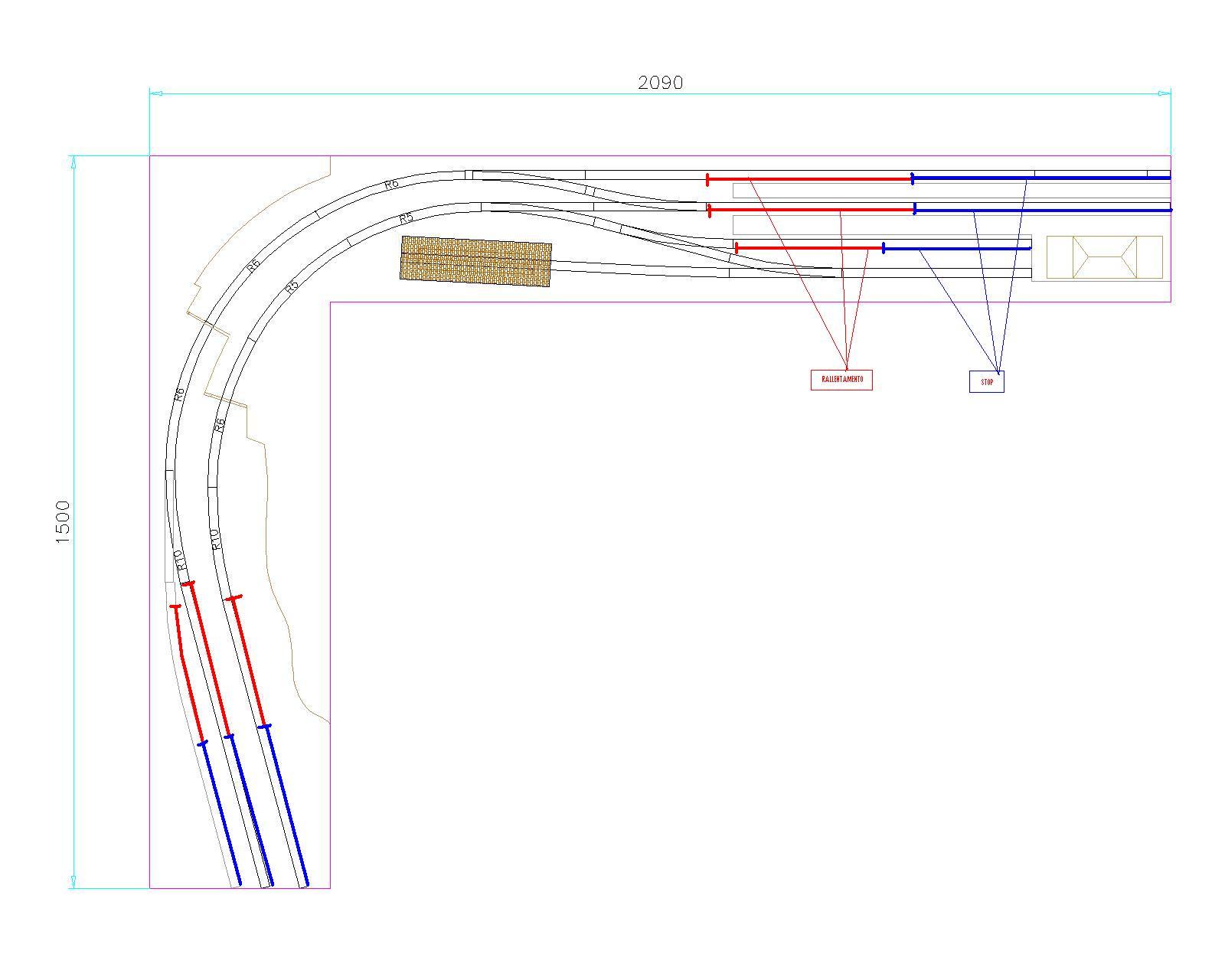

111,44 KB

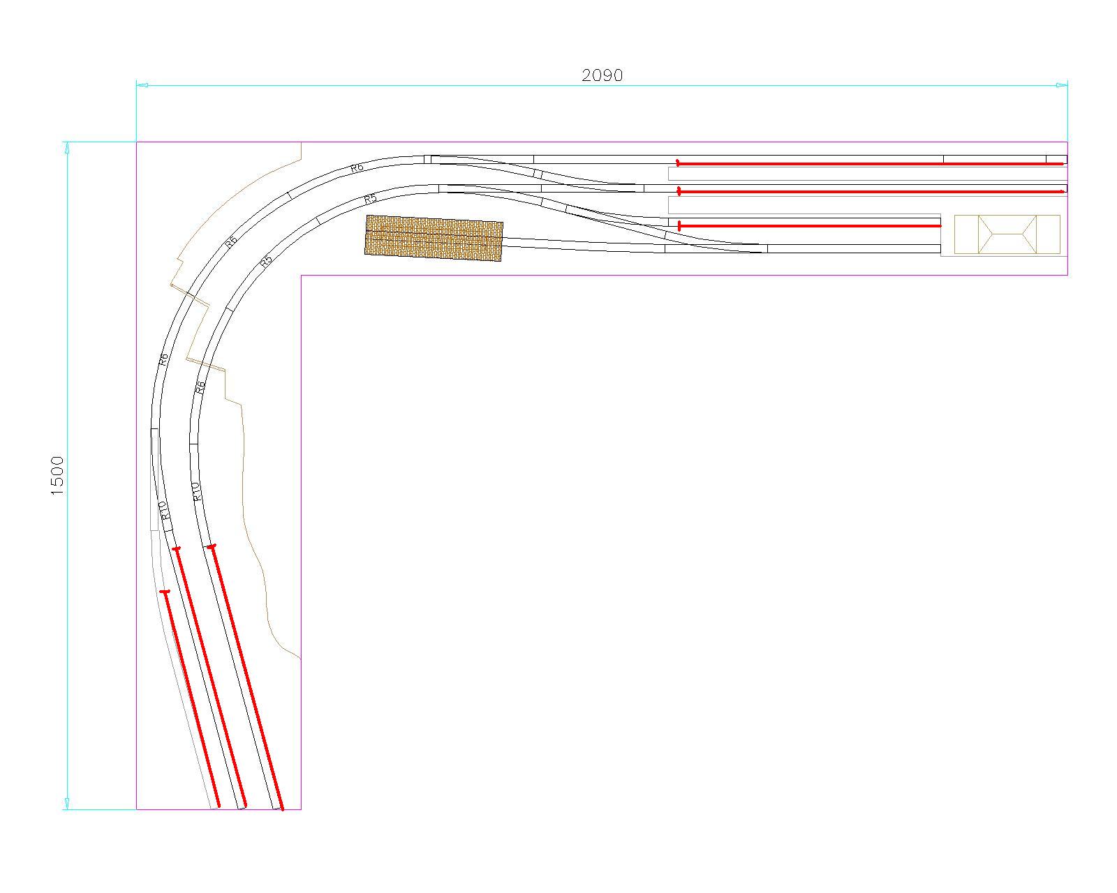

La soluzione un pò più complessa ma di migliore resa prevede un doppio sezionamento in ogni tronchino, in modo che l'arresto del convoglio sia più realistico.
119,27 KB
Posto che dovrai usare convogli molto corti, meglio se reversibili come Aln, Ale, ETR e via dicendo, nel primo caso, quando un convoglio entra nel tratto rosso sezionato si fermerà; dovrai quindi fare le relative prove per regolare la lunghezza dell'arresto di ogni convoglio, tenendo anche conto se questo si presenta con l'unità motrice o quella folle.
Nel secondo caso invece la presenza del convoglio nel tratto rosso porterà ad un rallentamento con successivo arresto quando occuperà il tratto blu. Occorrerà anche in questo caso fare tutta una serie di prove, ma la circolazione, con rallentamento e successivo arresto sarà più realistica.
