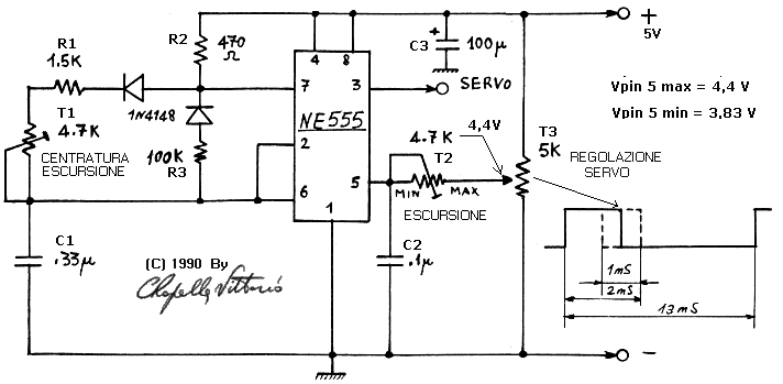

#2 Messaggio da 19max57 »
puoi farli funzionare in analogico con un ciruito di controllo dedicato
