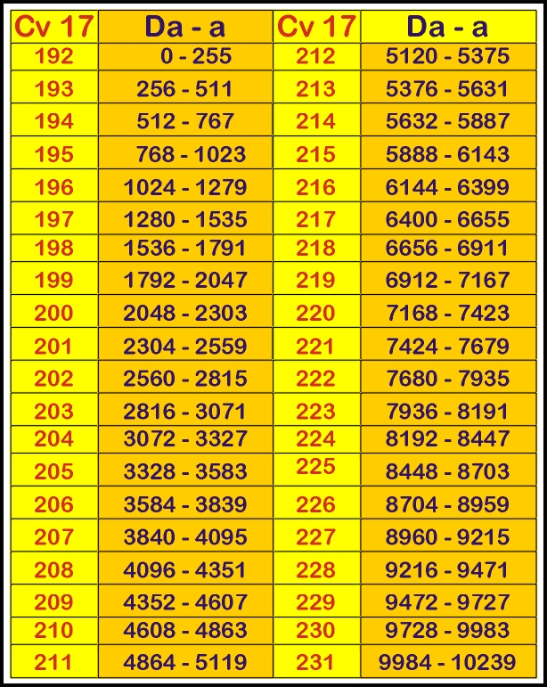

A tal proposito ho preparato questa tabella che, in fin dei conti, è un prontuario del progressivo di 255 per byte:
443,76 KB
Nella colonna scritta in rosso è riportato il byte da inserire, mentre nella colonna scritta in blu il progressivo di 255.
Ora... Se volessimo dare come indirizzo alla nostra locomotiva 7428 dobbiamo innanzi tutto cercare il range di allocamento.
Il 7428 è un numero inserito fra i valori 7424 e 7679 del parametro 221
Dobbiamo quindi inserire 221 nella CV 17 e fare il seguente calcolo:
Valore da inserire, meno il valore minimo del parametro, cioè:
7428-7424=4
Nella CV 18 andrà inserito 4.
Avremo così programmato la nostra locomotiva con l'indirizzo 7428.
Cioè la somma di 7424 (Cv 17)+4 (Cv 18)

Dovremo inserire il valore 32+8+4+2= 46 nella CV 29
Ora si può andare a tarare la CV 17 e 18.
Nella CV 17 può essere contenuto un valore che va da 11000000 (192) a 11100111 (231), appunto i valori della tabella che ho postato più sopra (colonna numeri rossi), a cui riferirsi per l'impostazione ed il calcolo dell'indirizzo lungo.
