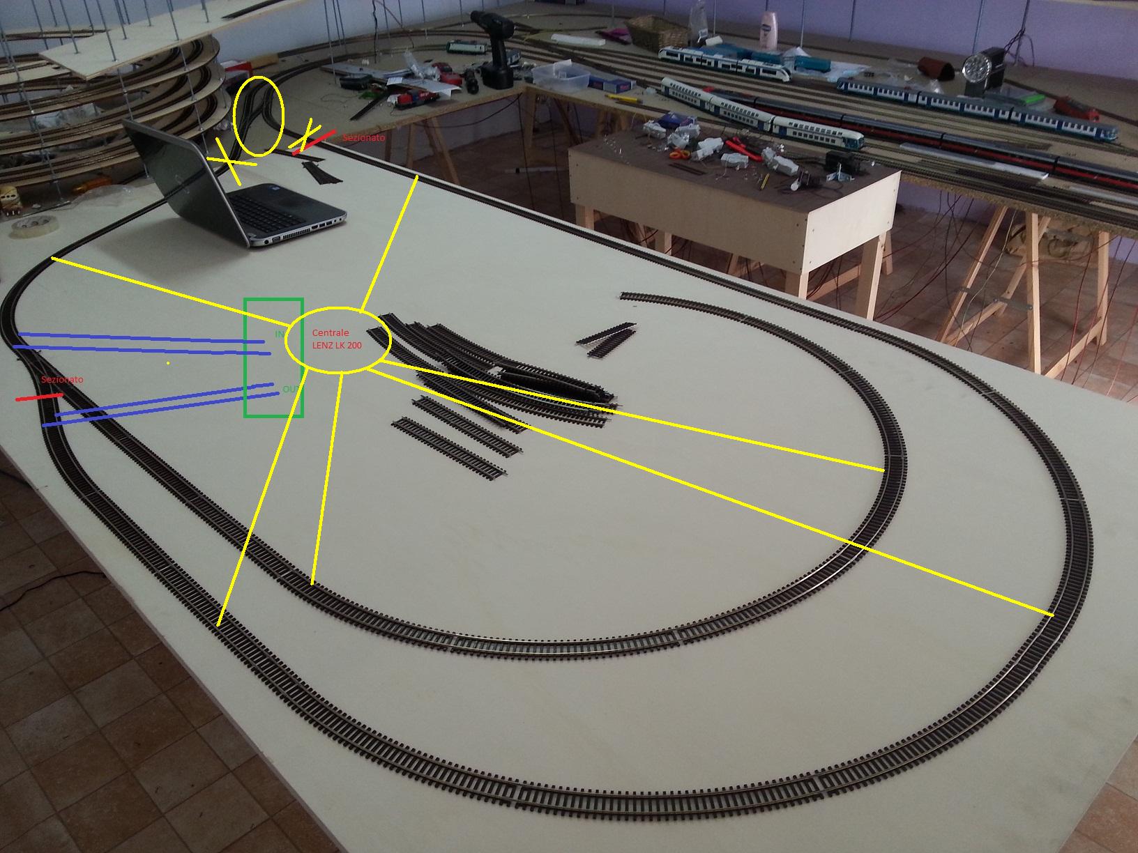

Salve,
un piccolo quesito:
Io ho questo
557,97 KB
Il problema sta che va in corto.
Da premettere.
il sezionamento e fatto bene.
i fili sono attaccati bene.
e la centrale funziona.
Secondo voi che puo essere?
Francesco Maione
Messaggi: 6992
Re: Problema con Centrale digitale LK 200 LENZ
#2 Messaggio da Docdelburg »
Con quel doppio deviatoio indicato dall'ovale giallo crei un cappio.
Seziona entrambe le rotaie dove sono le X gialle e alimenta tutto tramite LK200.
Dovrebbe funzionare...... :wink:
251,37 KB

Ciao Mauro,
io farei anche come dici tu, pero poi sta il problema che se vado dritto e non torno indietro poi andrebbe in corto visto che li non si trova un cappio.

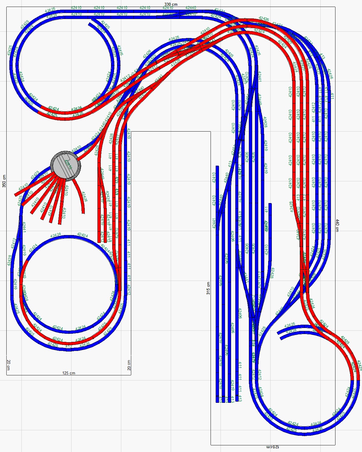

Ti poso il progetto.
556,8 KB
Fammi sapere cosa si puo fare.

Guardando il progetto e la tua immagine mi rendo conto che i tuoi sezionamenti in rosso nella prima figura sono esatti.
Spiegami esattamente cosa succede, perchè altrimenti non capisco la sequenza degli eventi.
In particolare mi convince poco quella coppia di deviatoi in uscita nella doppia curva, quelli che ho cerchiato in giallo; non vorrei che creassero un cappio anche nell'altro verso. Prova ad eliminarli e vedere cosa succede, così solo per verifica elettrica.

Ok provero ad eliminarli anche se credo non sia quello il problema e ti dico anche perche. La parte superiore non esiste ancora e non e collegata, percio non dovrebbe andare in corto.
Cmq ti spiego cosa succede.
Il treno entra nella sezione, tutto ok.
Quando esce il locomotore va in corto il tutto appena l'ultimo asse del locomotore passa sui due fili di uscita, che sono vicino al sezionamento.
Tengo a precisare che non lo fa sempre, e non con tutti i treni che ho.
Alcune volte il treno passa senza problemi, solo che dopo volendo rientrare va in corto.
Spero di essere stato piu o meno chiaro.

Allora tolti tutti gli scambi, ora va bene non va piu in corto, dopo tutte le prove fatte sembra tutto ok.
Pero io sinceramente ho bisogno dei 3 scambi che stanno sul progetto.
Come devo fare?

Direi di fare due tipi di verifiche:
- sui due deviatoi per vedere che non ci siano contatti elettrici; ne hai altri due da provare al loro posto? Attenzione anche ad eventuali problemi derivanti dalla polarizzazione del cuore.
- vedere che, come dicevo prima, non si crei un cappio con qualche strano giro di binari lato stazione.

Ciao,
allora gli scambi funzionano perfettamente. Devo solo provare ora a metterli singolarmente per capire se uno di quei tre da problemi.
Non credo sia problema di polarizzazione perche cmq funzionano perfettamente quando li vado a collegare.
Dopo faccio qualche prova e poi si vedra.
