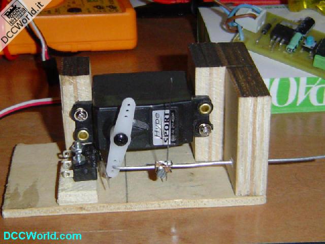

Sempre col leveraggio puoi agire su un microswitch esterno montato in vicinanza del servo e con cui puoi polarizzare i cuore dello scambio. Con un secondo, posto in posizione opposta attivi la segnalazione sul sinottico tramite led.
http://www.ebay.it/itm/N-10-Micro-Switc ... 27dd2d71ad
Qui uno dei tanti tipi di servo montati su struttura in legno autocostruita che aziona l'ago del deviatoio (ora libero) e aziona il microswitch.
