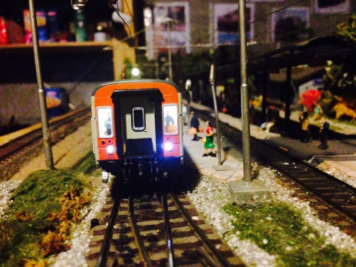

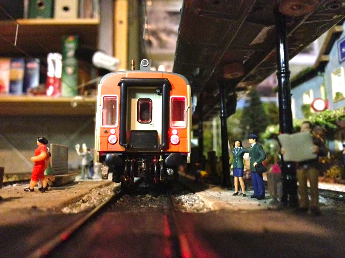

Ecco le foto della pilota, anche se le lucine rosse in questa foto sembrano bianche ma in effetti non lo sono.
Ho aggiunto il fischio autocostruito, e la tromba che era un aggiuntivo di scorta Roco, all'interno dell'intercomunicante.

Hai fatto un ottimo lavoro.

Ottimo Fulvio. Si vede la differenza di luce (rossa-bianca) dal riflesso sulle rotaie.
Re: Digitalizzazione Pilota set ACME vicinale ribassata
#59 Messaggio da dilan »
ed anche dal contorno dei finestrini. :wink:

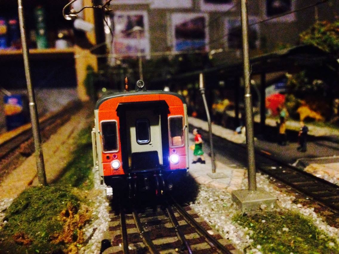

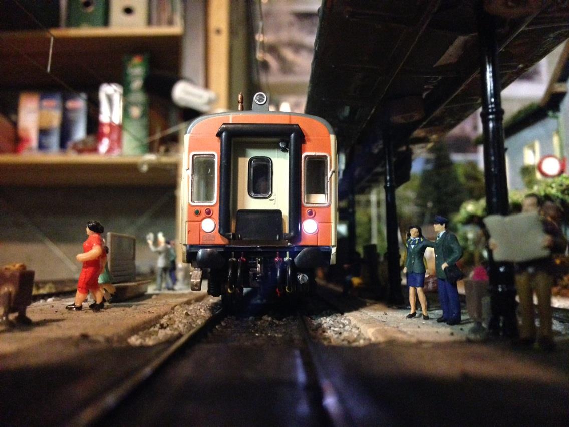

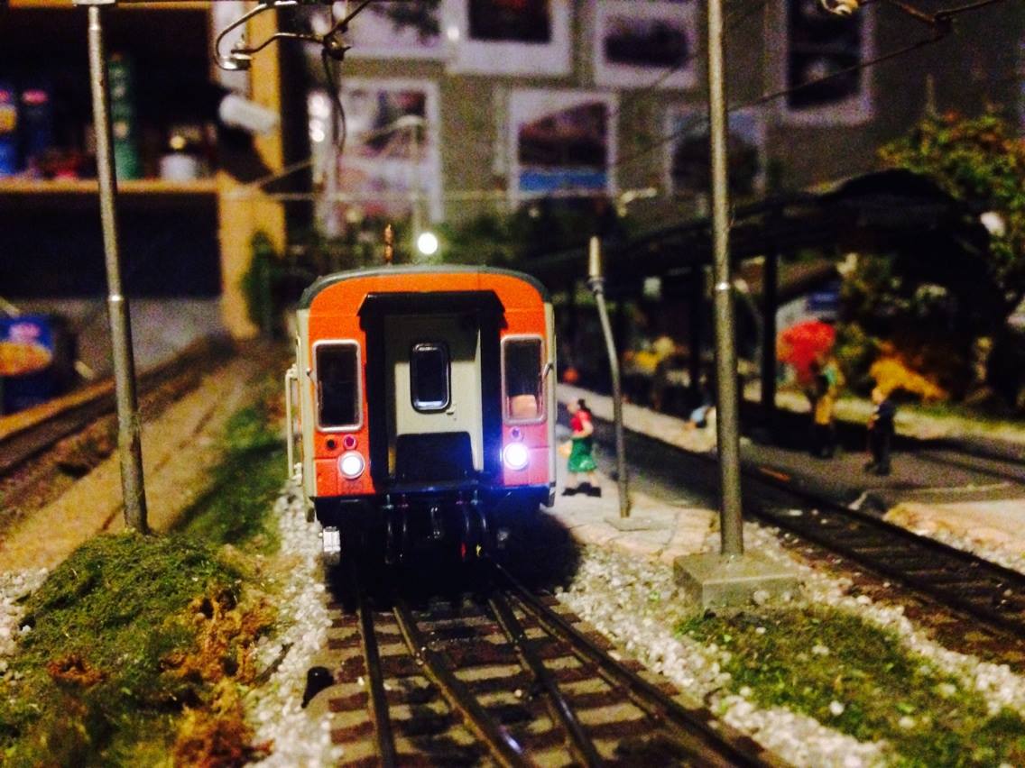

e' quasi natale, e quindi le luminarie sono più che lecite
Per questo motivo ho apportato una ulteriore modifica alla pilota, inserendo previo leggera fresatura un microled nel terzo faro attivabile con il tasto f1, e posizionando le luci cabina che si attivano con il tasto f2.
Ho poi leggermente decorato i banchi di manovra e posizionato due pipottini
ecco le foto

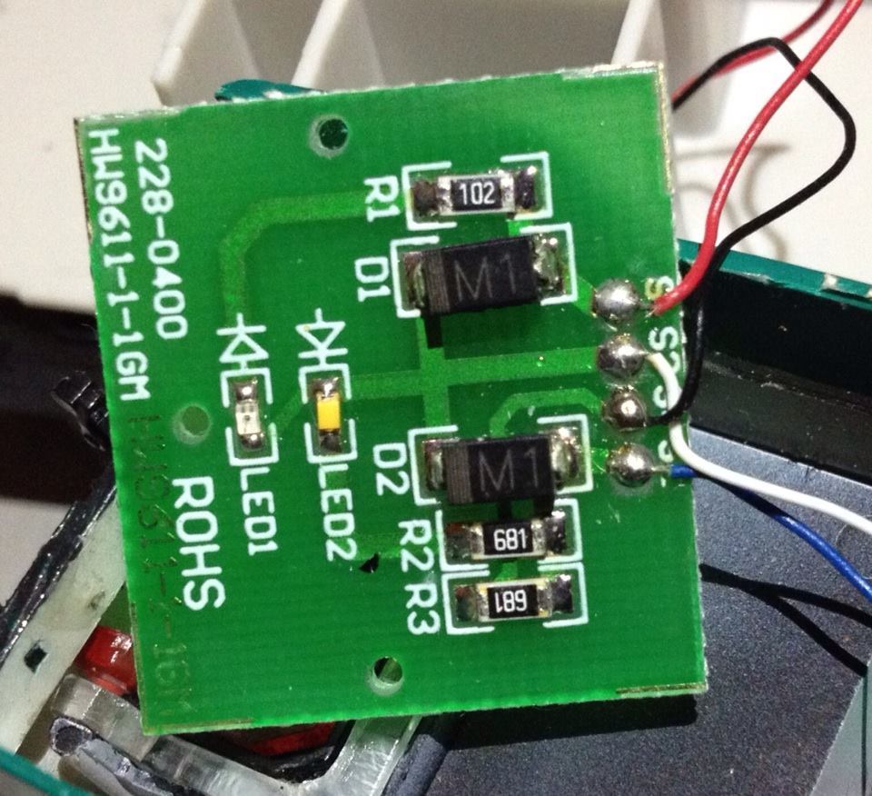

[:I] ehm aggiungo anche io che sto cercando di digitalizzare la semipilota UIC-Z ehmmm anche se è fuori discorso e pilote diverse, chiedo scusa il disturbo al proprietario del post!! visto che sono un po diversi! ma non so come saldarli/collegare i fili con decoder uhlnbrock come il suo se non erro!!!
non vorrei asportare tutto e dedicare alle modifiche preferisco lasciarle cosi come originale pcb e modificare il circuito semplicimente se è possibile? inserendo i fili al PCB della pilota! ne sarei in grato se mi aiutate!!! :grin:

Problema risolto!! ho digitalizzato la pilota con collegamenti semplicissimi! :geek:
e ora va come una meraviglia!!!!
