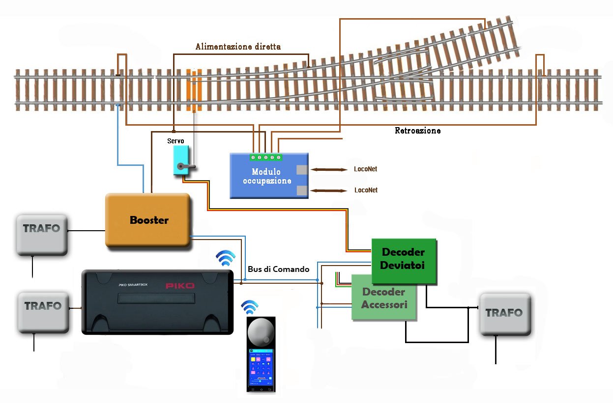

Ecco lo schema dell'impianto principale sul mio plastico.
La centrale non è collegata a nessun distretto e quindi non andrà mai in protezione.
Il booster è acquistabile sul mercato.

Interessante Roberto....fatto così sicuramente non avrai mai nessun blocco della centrale.
Quindi il tuo schema è fatto per rispondere alle stesse esigenze che ha CV19, cioè di dividere il controllo dei deviatoi e accessori da quello della trazione? Perchè leggendo il manuale vedo che la Piko Smartcontrol ha un'uscita di 5A esattamente come il booster che hai inserito.

No Mauro, la PIKO SmartControl prevede un alimentatore da 36VA (quindi circa 2,5A).
Mentre l'alimentazione del booster è fornita da un alimentatore per laptop da 90VA (circa 5A). Il booster può essere tarato per l'intervento della protezione tramite CV. Io l'ho tarato a 4A.

Scusa Mauro, non ho risposto alla tua domanda.
L'esigenza è proprio quella di dividere la trazione dai servizi. E quindi far intervenire solo il booster in caso di corto, lasciando la centrale attiva e anche proteggerla.

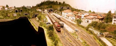

Mauro, non era riferito alla tua prova; era un suggerimento a ridurre i possibili inconvenienti dovuti alle differenze di due booster diversi che alimentano distretti contigui.
Mi spiace anche che tu non abbia un plastico.
Ti allego una foto del mio.
Buon fine settimana
