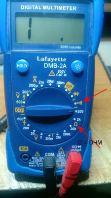

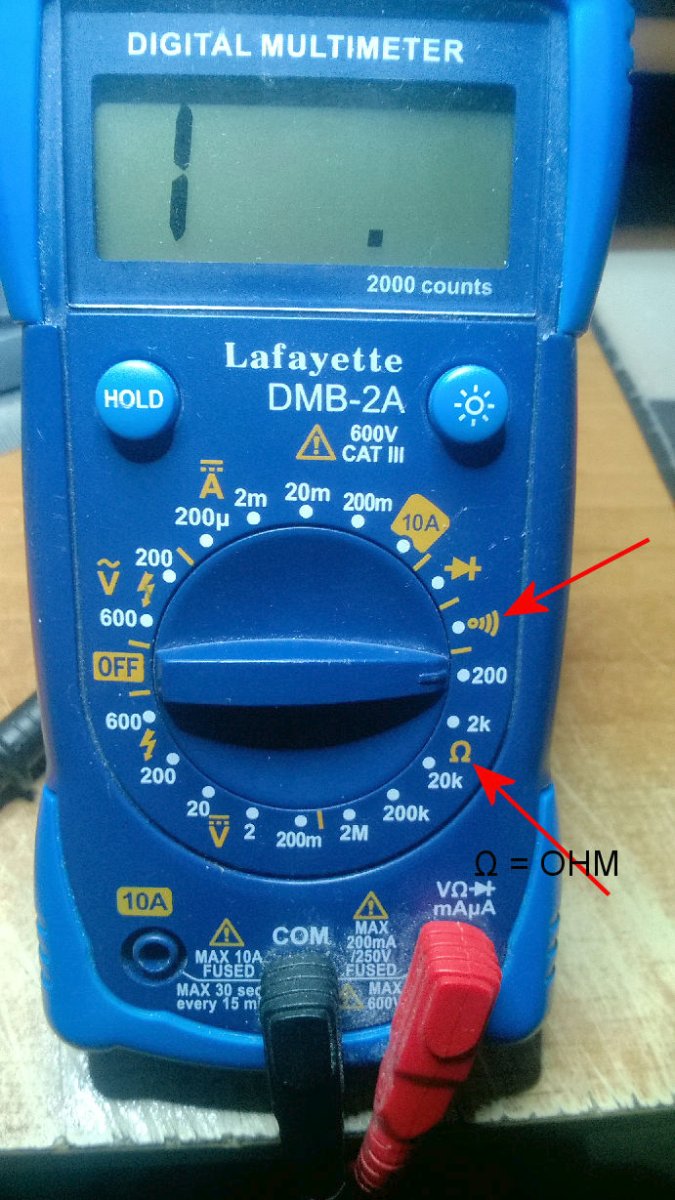

Sul mio tester non vedo Ohm vedo un OHMS. E' lo stesso?roy67 ha scritto: ↑venerdì 22 marzo 2019, 0:00
Per verificare se il modello è a massa bloccata o flottante e sufficiente appoggiare il modello su un pezzo di binario.
Prendere il tester, settato su "Ohm" oppure "beep" (suono), e:
Con un puntale toccare il telaio metallico del modello. Con l'altro toccare prima una e poi l'altra rotaia.
Se non si misura alcunché è a massa flottante, ovvero a telaio isolato.
Se si misura "continuità elettrica" significa che il telaio è a massa, ovvero collegato ad una delle prese corrente.
Quasi tutte le Fleischmann e molte Roco sono così.
Ne sto digitalizzando proprio in questi giorno una.

Certi che è lo stesso. Salvatore ti ha messo una foto molto chiara... Anche se tu, probabilmente, non hai lo stesso tester.giuseppe_risso ha scritto: ↑sabato 23 marzo 2019, 16:52
Ohm= singolare
OHMS= Plurale, scritto tutto maiuscolo.
Talvolta c'è il simbolo "Omega" (che con il Pc non riesco a inserire)
Anzi: Ώ

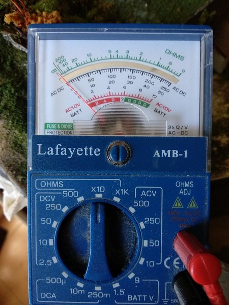

I tester "Lafayette" non sono l'ultima scelta. Però il tuo misura "solo" fino a 250 mA.
Un quarto del limite che serve nei modelli.
Ricordo, però che per la scala N sicuramente va benissimo. Per quanto al limite.
