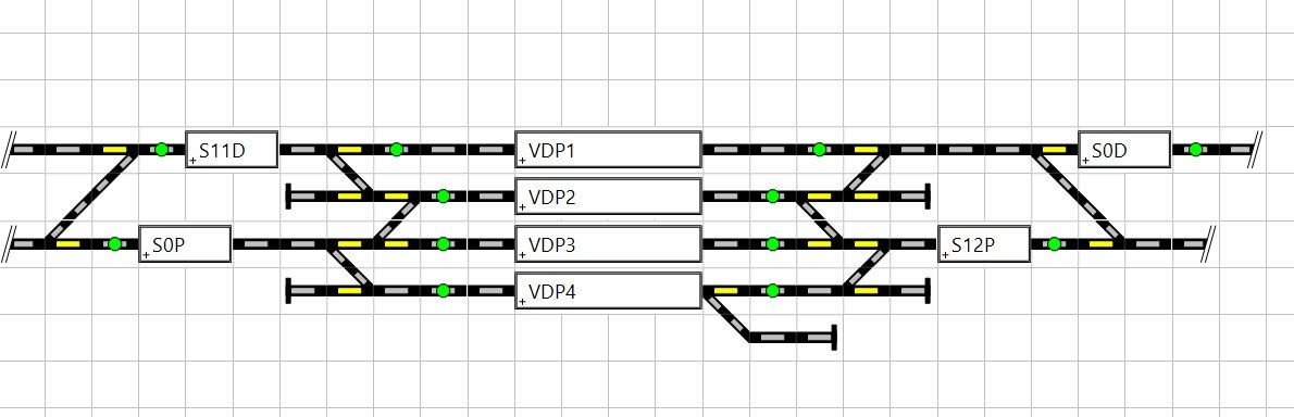

I blocchi VDP2 e VDP4 hanno i sensori per se. La riduzione di velocità avviene per impostazione degli itinerari. I sensori enter_prova sono solo per i blocchi VDP1 e VDP3. I sensori li ho divisi. Per esempio in VDP3 ho messo l'enter_d e in_d per le provenienze da destra e enter_s e in_s per quelle da sinistra. I sensori enter _d ed enter_s li ho utilizzati per le azioni di messa a via impedita dei segnali. Ho eliminato i pre2in che non servono a niente.

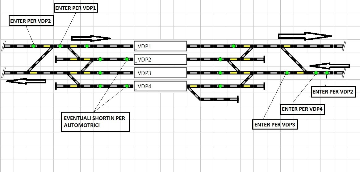

Mi azzardo anche a proporti una possibile soluzione, sempreche la mie supposizioni siano corrette.
Rispettando la circolazione in corretto tracciato, quindi la sinistra, il binario 2 (blocco VDP2) è in pratica banalizzato, giusto?
Allora toglierei due sensori al VDP3 e un sensore al VDP4 e li metterei a fare quello che fanno ora i due sensori ENTER_PROVA secondo questo schema.
Ti ricordo che trattandosi di ENTER possono essere fatti con tratti molto brevi di pochi centimetri.
Sul binario dispari bastano due sensori vicini vicini, tipo uno già dov'è e l'altro appena prima del deviatoio, per avere il rallentamento desiderato sui binari 1 e 2 senza alcuna interferenza tra loro e con i binari pari.
Sul binario pari, per essere completi, ne servirebbero tre, per i tre binari di possibile arrivo e transito.
Nei binari 2 e 4, volendo, ci potrebbe stare un sensore al centro per eventuali convogli corti, ma questo è un altro aspetto.
Attendo i tuoi commenti e soprattutto la prova nell'escludere il binario 2 dai due ENTER_PROVA.

Capisco, però come hai ben inteso, facciamo un passo per volta senza interventi sul manufatto ma solo sugli itinerari.
Verifichiamo che escludendo VDP2 dai sensori ENTER_PROVA di entrambe i lati i convogli rallentano incrociandosi sui rispettivi binari di corsa.
Mi sembra di aver capito che ora la cosa non avviene fin quando un convoglio non è arrivato completamente sul proprio binario di stazione.
La mia soluzione era per schematizzare al massimo quelle che sono le mie ipotesi

Tempo fa ti avevo suggerito di considerare il sensore ENTER_PROVA come un blocco vero e proprio a sensore unico (quindi ENTER2IN), blocco senza arresto, e da quello creare gli itinerari ai binari di stazione con impostata la velocità ridotta che tu vorresti.
In questo modo però tutti i convogli avrebbero un rallentamento in stazione, indipendentemente dal fatto che poi si fermino o vi transitino.
Visto che parli di circolazione banalizzata io mi sono permesso di ipotizzare quattro nuovi blocchi di entrata in stazione.
Sicuramente puoi facilmente trasformare in blocchi i due sensori ora presenti (S11D sul dispari e S12P sul pari), connotarli senza arresto e ricreare gli itinerati da S11D a VDP1 e VDP2 a velocità XX e da S12P a VDP2, VDP3 e VDP4 sempre a velocità XX.

Non me lo ricordavo perché non supportato dallo schema.Potrebbe essere una soluzione. Però essendo i nuovi blocchi sezioni di binario lunghe 60/70 ho paura che siano poco incisivi. Considera che al momento quando viene impegnato il sensore prova e si attiva il BBT il treno é già sugli scambi. Vabbé di spunti ce ne sono.

VPD4 è soggetto solo al sensore di entrata sul binario pari e non anche a quello sul binario dispari.
In effetti il binario banalizzato con blocco VDP2 è l'unico in comune al binario pari e a quello dispari. E da lì nascono i conflitti sui vari itinerari.
Se, come sembra, basta togliere quello dai sensori ENTER_PROVA penso che abbiamo fatto un passo in avanti. :)
