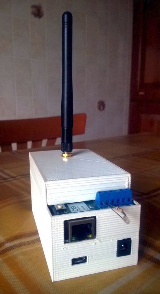

Per completare la centrale, mancava solamente il suo contenitoree compresa l'antenna WiFi
fatto su misura e ho lasciato volutamente a vista il connettore dei collegamenti e il tasto di reset.

Molto utile il contenitore in 3D

Gran bel lavoro Salvatore Complimenti!

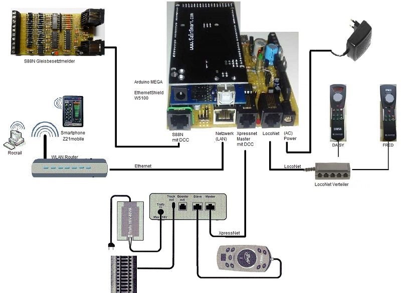

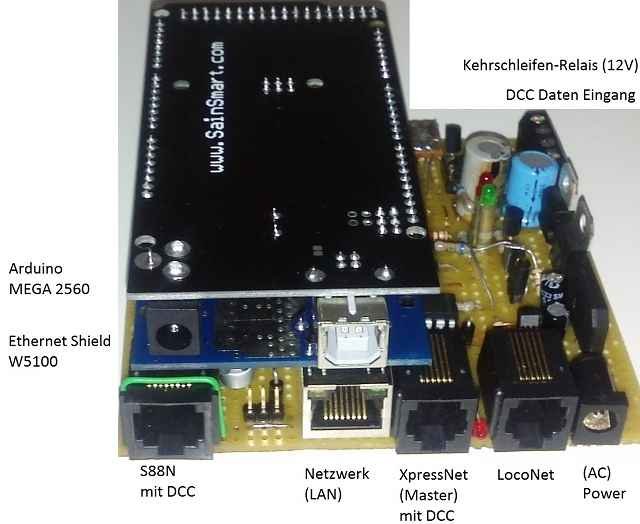

Secondo questo schema per la connessione del S88 servirebbe un'interfaccia di mezzo basata su un integrato SN74HC244N.
Io capisco poco di elettronica, ma leggendo mi è sembrato di comprendere che si tratti di una sorta di booster usato per amplificare e stabilizzare il segnale del bus s88.
Mi ha confuso perché qui parlate di una centrale basata su 4 schedine (Arduino, motore, rete, max485 per xpressnet) ma su quel sito sembra che si debba realizzare qualcosa di un po' più complesso da unire all'Arduino e ai suoi shield.
Sempre sul sito di Philipp Gahtow, nelle pagine che spiegano la realizzazione della centrale Z21 http://pgahtow.de/wiki/index.php?title=Zentrale#S88N , c'è scritto:
Rückmeldungen können mit dem S88N-Interface an die Steuersoftware weitergeleitet werden. Es werden bis zu 62 Rückmeldemodule mit 8 Eingängen unterstützt. Einstellungen zur Anzahl der abzufragenden Module lassen sich über die Webkonfiguration mittels LAN oder WLAN vornehmen. Aktiviert wird das S88-Interface mittels:
#define S88N
Hinweis: Ab ca. 5 Modulen sollte ein Ausgangstreiber 74HC244 für den S88 Bus verwendet werden.
Quindi sembra che si possa usare il bus s88 direttamente collegato all'Arduino, ma che in caso di utilizzo di più di 5 moduli (40 sensori), sia opportuno usare un driver basato sul suddetto integrato... e nelle pagine che spiegano come realizzare il driver si mostra una sorta di sostituto dell'interfaccia HSI88 di LTD per il controllo del bus s88 su tre porte...
[105] [105] [105] mumble...mumble...

E' quello che sembra anche a me...
Si parla SOLO di controllare le loco, non di tutte le interfacce che ha la Z21.
Quelle sono in una 2 schede a parte (1 per le interfacce e 1 per l s88) che come si puo' vedere sono realizzata su delle millefori collegate ad Arduino.
E questa e' la parte che piu' interessa anche a me.

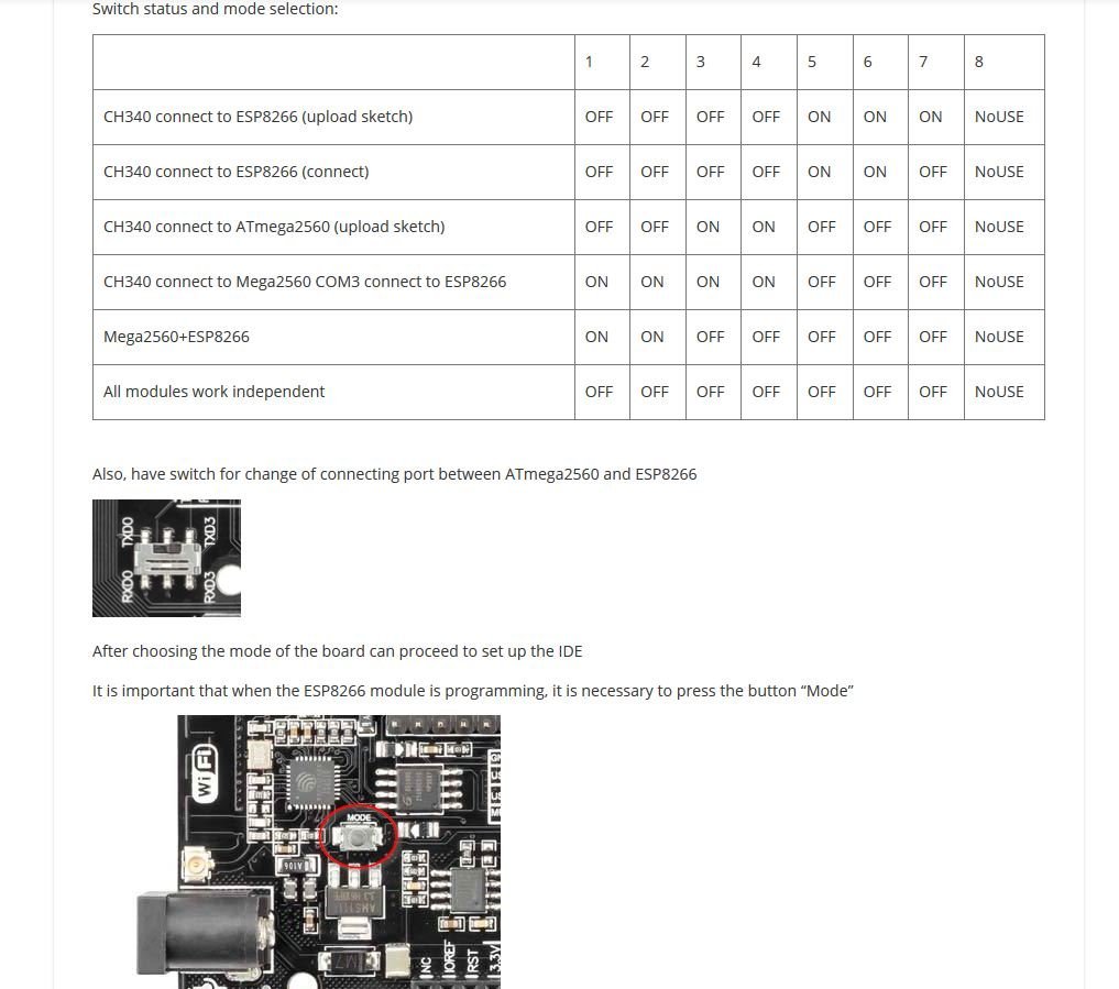

Buongiorno a tutti.
Oggi mi sono messo al pc per programmare Arduino Mega+WiFi con il Motor shield.
Io vorrei usare la versione wifi.
Ho iniziato a seguire la guida ma ad un certo punto non mi carica uno Sketch dandomi errore....
Ho caricato (dopo averli decompressi) tutti gli archivi con gli sketch per Arduino ed ESP..ho messo in ON i dip switch 3 ° e 4 ° (tutti gli altri in OFF, il secondo interruttore RX0 /
RX3 su “0”) ..collegata la scheda tramite usb al pc...selezionato tipo di scheda e porta e caricato lo sketch....e fin qui tutto bene.
Ho messo il 3 ° e il 4 ° DIP switch su OFF ed il 5, 6 e 7 su ON; l’interruttore a levetta sempre su RX/TX=0
Apri lo sketch Z21_ESPArduinoUDP_v27.ino
Nel menu Strumenti-> Scheda ...-> Modulo Wemos D1 R2 e mini
Con i parametri Flash Size= 4M (3M SPIFFS)
Ed il clock a 80mhz
Ho caricato lo sketch ma mi ha dato questo errore...

La scheda è quella
domanda:
quando carichi lo sketch lo tieni premuto il pulsante?
ClaBos

#119 Messaggio da sal727 »
Oltre al pulsante hai spostato lo swich?
come vedi nell'immagine che ti ho postato
la wifi?
per caricare lo sketch vai con la usb

#122 Messaggio da sal727 »
La procedura è questa:
switch su txD0 e rxD0 senza premere nulla carichi lo sketch per arduino Mega
switch su txD3e rxD3 tenendo premuto il pulsante per tutto il tempo di carica dello sketch per programmare il modulo wifi della scheda
naturalmente con i switch numerati nella posiozione corretta come da istruzioni e puoi anche vedere nell'immagine che ho postato prima
se non funziona allora ha qualche problema la scheda
