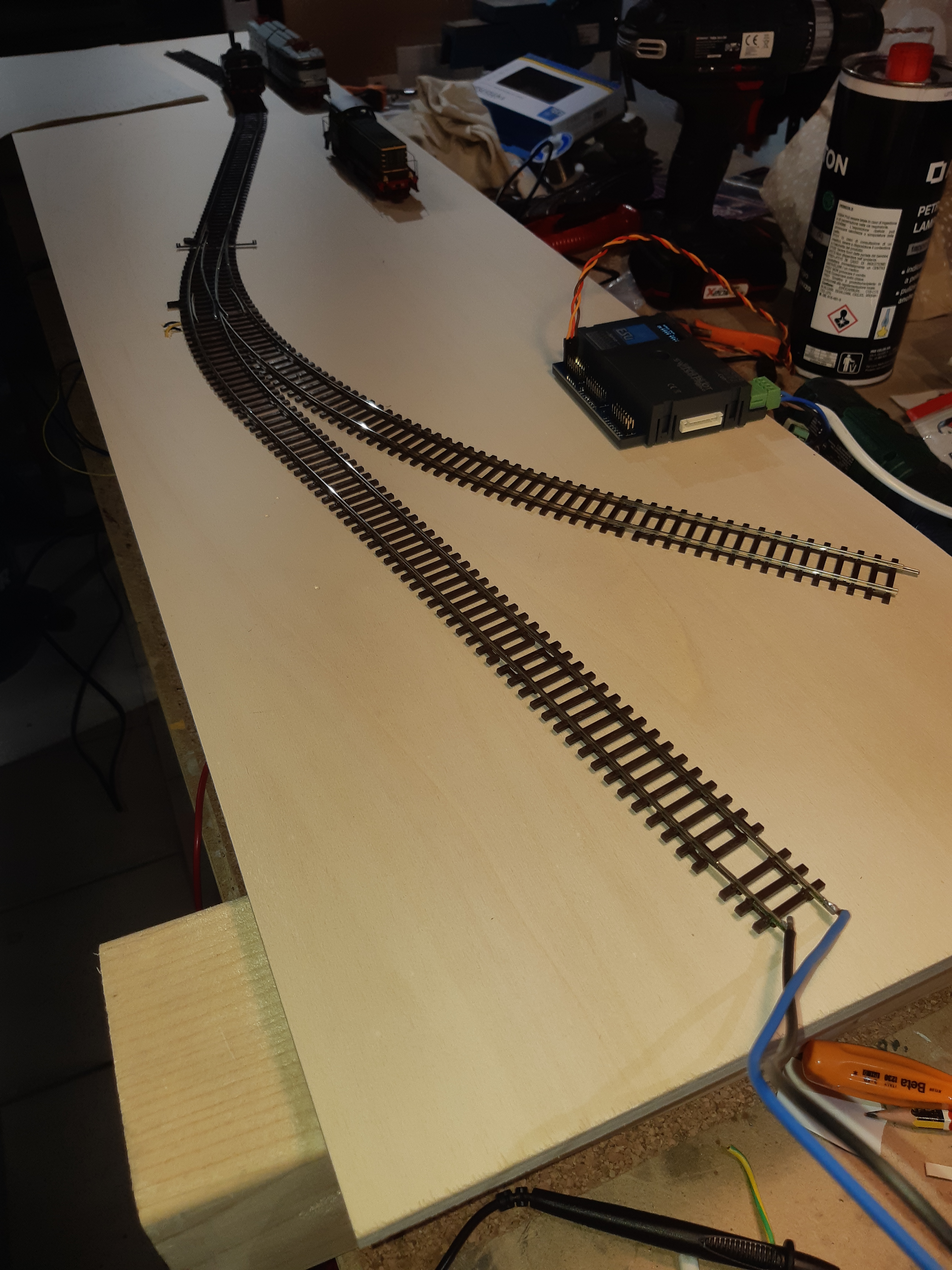

Buonasera a tutti e ancora grazie del vostro tempo.
Ho realizzato il circuito come suggerito da Roberto, costituito da un deviatore inserito fra due tratti di binario. Ho collegato il tracciato alla uscita main track sulla centralina Z21 e ho azionato il deviatore con un servo comandato da uno switch pilot 3 (servo identico a quelli che ho istallato sul plastico). Ho alimentato in deocoder con lo stesso trasformatore che ho usato per alimentare il plastico (15 v 6 A) che ho collegato agli ingressi PwA e Pwb ed ho derivato dal bus di potenza (con cui ho alimentato il piccolo circuito) due cavi per portare il segnale all'ingresso Trak A e Trak B. Il tutto seguendo lo schema indicato nelle istruzioni di cui alla pagina 6 delle istruzioni dello Switch Pilot.Ho programmato il decoder utilizzando i tre pulsantini presenti sul decoder. Tutto molto semplice.
Le prove hanno avuto esito positivo, nel senso che le tre loco che dispongo hanno impegnato il deviatore in movimento senza dare alcun problema, così come aveva previsto Roberto (Seniales).Le tre loco sono una Roco 656, una Piko D141 e una Rivarossi 835.
Devo dire, tra l'altro, che prima di scollegare la Z21 dai collegamenti del plastico per collegarla al circuitino di prova, mi è venuto in mente di far girare la 835 sul plastico (in quanto non mi era venuto in mente di provarla prima) e gli scambi (con mio gaudio) hanno funzionato perfettamente da quelli della stazione nascosta fino all'ultimo prima della linea di parata. Preso dall'entusiasmo ho provato la Roco 656 con esito assolutamente negativo (i deviatori non si muovono se la macchina si muove si muovono tutti se è ferma) e la D141 Piko con la quale alcuni deviatori si sono mossi con la macchina in movimento...Mah!
Sto cercando di inserire le foto del piccolo circuito ma per adesso non riesco, devo studiare meglio le vostre istruzioni.
Ringrazio tutti ancora.
Spero si possa trovare il bandolo della matassa.
Franco

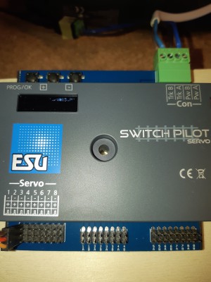

Dovrei essere riuscito a caricare 2 foto.
Ancora saluti
Vista del mini circuito
Il decoder  switch piolo 3 servo
Franco

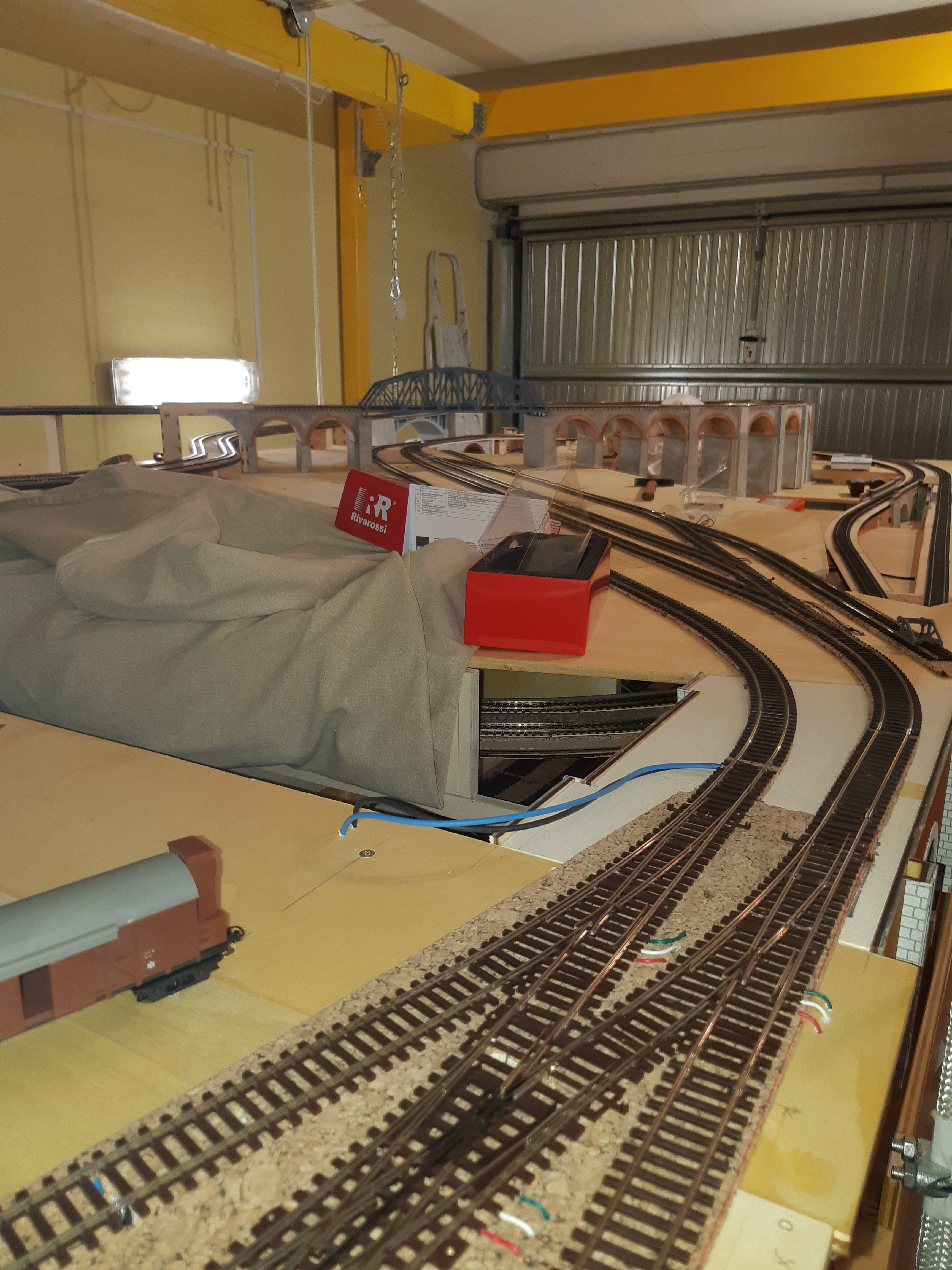

Allego un foto del plastico in costruzione.
Buona notte a tutti.
Franco Pecelli
Una foto del plastico
Franco

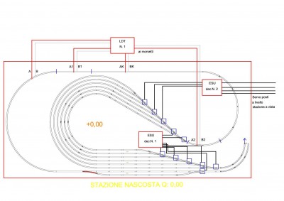

Re: Se i treni si muovono gli scambi non funzionano
#19 Messaggio da franco2 »
Intanto allego schema della Planimetria livello stazione nascosta quota 0,00
Stazione Nascosta
Stazione Nascosta
Franco

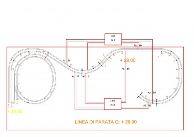

#20 Messaggio da franco2 »

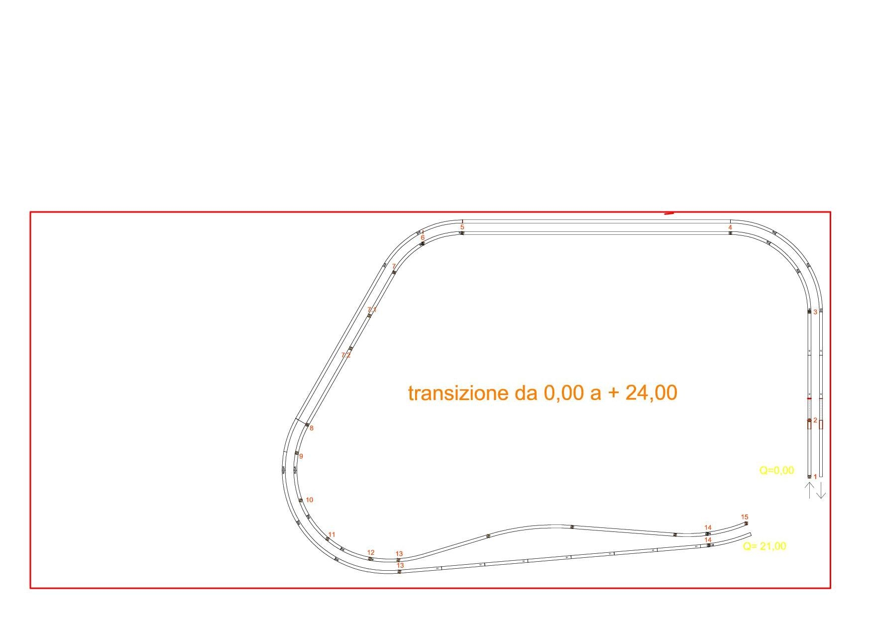

Tracciato che collega la stazione nascosta a quella in superficie.
Planimetria transizione
Franco

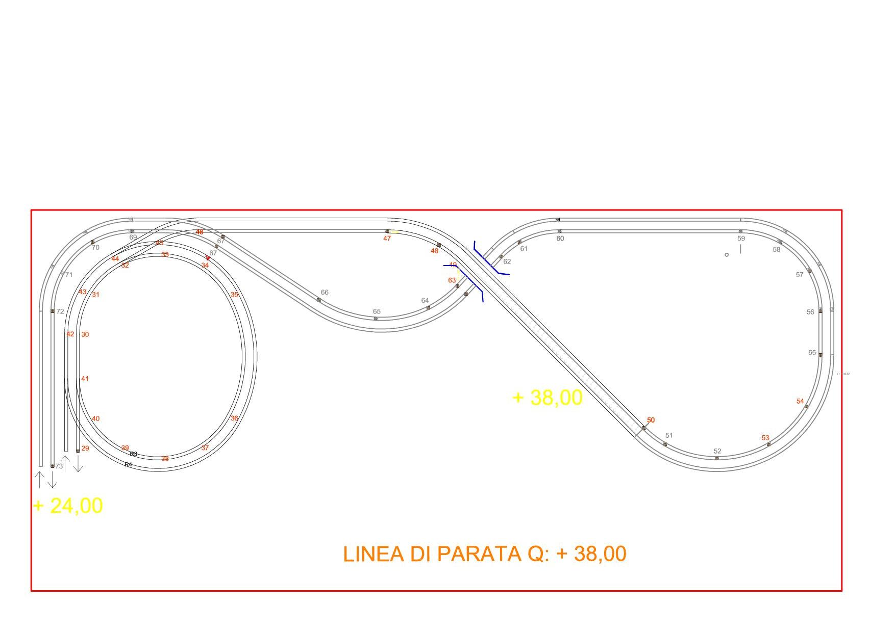

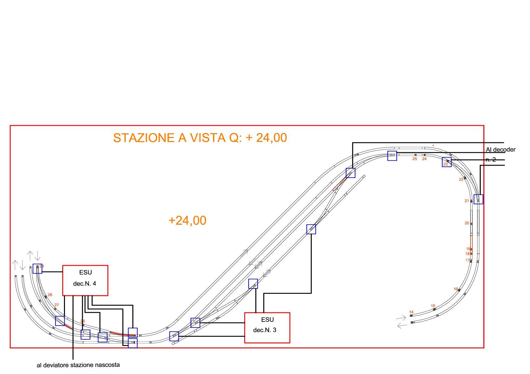

#21 Messaggio da franco2 »
Planimetria della Stazione a vista
Planimetria stazione a vista
Franco

Questo è il tratto basso della linea di parata posto a 29 cm poi superato dall'altra metà della linea di parata a quota + 38 cm
Planimetria tratto basso linea di parata
Franco

Questa è l'ultima planimetria dove si vede il tratto più alto di tutto il tracciato posto a + 38 cm
Seconda parte della linea di parata a + 38 cm
Franco
