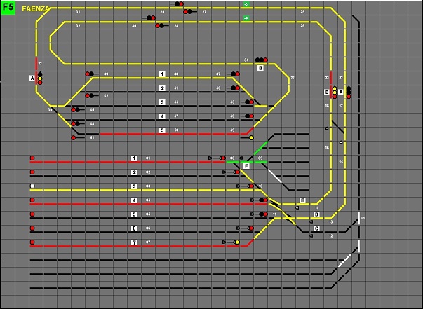

Seconda considerazione la difficoltà di disporre di un sinottico dell’impianto che si avvicini, con realismo accettabile, a quelli delle ferrovie reali.
Terza considerazione, forse quella più cara a noi fermodellisti italiani, il fatto che nessuno proponga soluzioni digitali che implementino il nostro segnalamento alto a tre vele, per non parlare dei segnali bassi e delle manovre che sono quasi inesistenti nel panorama digitale commerciale
Ti posso dire che esistono anche realtà italiane a costi contenuti che funzionano bene.
Esistono anche decoders italiani con il firmware per il segnalamento italiano per gli aspetti di segnali a 1, 2 e anche 3 vele. E anche per i segnali bassi di manovra.
Per il sinottico dell'impianto io uso un software di gestione (questo tedesco) con il quale ho disegnato lo schema del mio tracciato e che ritengo abbastanza simile a quelli delle ferrovie reali. Mi da anche l'immagine (o il numero) del treno che si trova sul binario occupato.

Gabriele, ti ringrazio per l’offerta del sw, ma il mio plastico (italiano) è già gestito tramite un sw (TrainController) che controlla i treni, gli itinerari con la relativa predisposizione sequenziale dei deviatoi, con le precedenze e con l’adeguata impostazione degli aspetti dei segnali (incluso il reset appena passata la locomotiva) tramite decoders specifici (fino a 16 aspetti). Ho segnali di protezione preceduti da segnali di avviso (anche se le distanze non sono in scala per ovvii motivi) e segnali di partenza a 1 e 2 vele nelle stazioni (ho 2 stazioni passanti + 1 nascosta senza segnali).
Inoltre ho anche segnali bassi di manovra per il segnalamento durante, appunto, le manovre.
Ti allego un paio di links per darti un'idea.
Come dicevo, sul monitor ho il sinottico del tracciato dal quale è possibile controllare ogni elemento tramite il mouse o la tastiera.

Ho letto i vostri contributi e vi ringrazio per l'attenzione ma non posso fare a meno di notare che forse è stato sottovalutato il cuore della mia proposta.
Se infatti osservate l'immagine che allego nuovamente noterete
ad esempio l'itinerario in partenza dal binario 7 della stazione di testa verso la stazione nascosta passante che incontra il segnale alto di partenza col sottostante segnale basso (disposti a via libera) e successivamente un ulteriore segnale basso (limite di manovra) anch'esso a via libera. Forse sbaglio ma non ho trovato software che possano predisporre un itinerario gestendo una pluralità di segnali alti e bassi italiani, con aspetti correttamente impostati secondo la tipologia del percorso (retto o deviato) e con aggiornamento in tempo reale in base all'aspetto dell'eventuale segnale successivo.
Aggiungerei inoltre una piccola provocazione: ma pensiamo davvero di poter delegare la gestione delle accelerazioni e decelerazioni a uno dei tanti sistemi commerciali o liberi in circolazione?
Tento per cominciare, per ovvi motivi le manovre devono sempre e comunque essere gestite da un operatore. Ma poi è proprio impossibile ipotizzare che sia sempre l'operatore a gestire rallentamenti e accelerazioni dei propri treni?
Non credo che la cosa sia poi tanto difficile, a meno di voler simulare stazioni come Roma Termini o Milano Centrale con arrivi e partenze simultanei di 3/4 treni!
Rinunciando alla "delega" del controllo della velocità al sistema "proprietario" si potrebbe benissimo limitare l'investimento economico della componente digitale, con la soddisfazione di avere un vero realismo nella gestione della sicurezza e del segnalamento italiano dei treni e delle manovre anche in impianti complessi.
E a proposito di realismo, che dire della sicurezza nella movimentazione se ci si limita a considerare libero un binario di stazione o un tratto di BA a condizione che non vi sia sopra una loco col suo controller? Con questa logica si può benissimo ipotizzare che un treno entri in un binario di stazione occupato da soli vagoni generando così un realistico incidente.
In passato sentivo parlare del "grafitaggio" degli assi (metallici) dei vagoni. Non so se vi sia ancora chi ricorre a questa tecnica per gestire in massima sicurezza i circuiti di presenza.
Attendo con sincero interesse i vostri pareri e confido nel coraggio di qualche appassionato che sia disposto a "uscire dagli schemi" delle logiche commerciali.
In fondo i sogni sono il sale della vita [98]

Buongiorno Eugenio, grazie per il tuo parere che mi ha fatto venire il dubbio di non aver chiarito bene il "perimetro" del mio software.
Il mio progetto non è assolutamente pensato per essere dedicato a un tracciato particolare. Quello che ho mostrato è solo a titolo di esempio per mostrarne le potenzialità, per quanto possibile a partire da una singola immagine.
Sono assolutamente d'accordo che è tutt'altro che facile interfacciarsi con la marea di apparati che il mercato e a volte anche tanti bravi smanettatori propongono ed è proprio per questo che ho cercato di sviluppare un software che, nelle mie intenzioni, dovrebbe diventare "aperto" e interfacciato con schede Arduino Mega che, come ben sai, sono ormai uno standard consolidato e affidabile.
Dall'immagine avrai notato che, già nell'attuale versione, itinerari, manovre, deviatoi, circuiti di binario (o circuiti di presenza che dir si voglia) e segnalamento italiano (alto e basso) sono gestiti con un realismo che mi sembra più che soddisfacente e così pure le linee in blocco automatico (anche banalizzabile) senza la necessità di ricorrere a particolari centraline o software commerciali.
Gli unici "oggetti" esterni con i quali devono interfacciarsi il software e le schede Arduino sono i deviatoi (volendo si può rinunciare al controllo di posizione), i segnali, i circuiti di presenza e i relè che interrompono la trazione davanti a un segnale a via impedita.
Come ho scritto nel mio precedente intervento la gestione digitale potrebbe essere molto semplificata lasciando la regolazione della velocità dei treni all'operatore (cosa fra l'altro necessaria per le manovre).
Se volessi approfondire anche solo per curiosità lo stato del progetto posso inviarti il software con la sua documentazione.

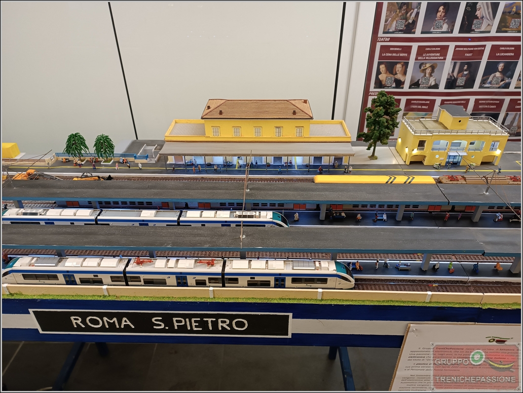

Mi viene in mente quando quasi 10 anni fa vidi a Verona un piccolo stand nel quale c'era un ragazzo che presentava una fedele riproduzione di un banco ACEI con tanto di sala relè e quadro sinottico.
Se non ricordo male riproduceva una parte del traffico ferroviario romano.
Il funzionamento del segnalamento era impressionante ed il tutto funzionava senza software vari o protocolli digitali.
In bella mostra sopra lo stand c'era una insegna che riportava qualcosa come: "Diventa capostazione per un giorno".
C'era anche un sito che ne parlava, ma non iricordo assolutamente quale link avesse.
Sono d'accordo con te Gabriele, buon viaggio! Come diciamo noi macchinisti.
Messaggi: 1369
Re: Un digitale italiano aperto
#25 Messaggio da fabio »
Edgardo_Rosatti ha scritto: venerdì 22 settembre 2023, 21:54 Mi viene in mente quando quasi 10 anni fa vidi a Verona un piccolo stand nel quale c'era un ragazzo che presentava una fedele riproduzione di un banco ACEI con tanto di sala relè e quadro sinottico.
Ricordi bene è il caro amico Salvatore Graziadio,ha ancora il banco Acei ma ora ha trasformato quella parte in moduli funzionanti casa\manifestazioni.
