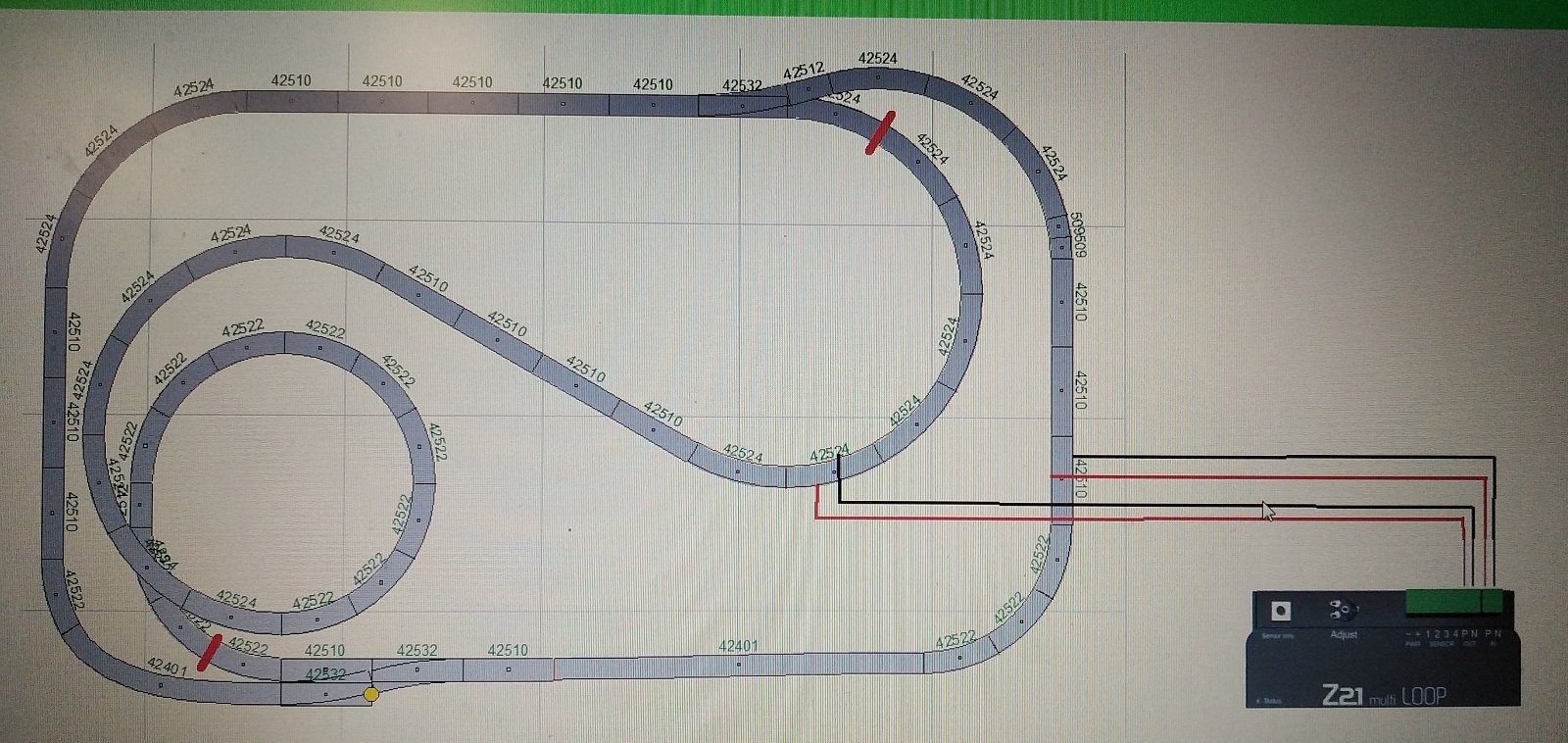

un mio amico sta implementando un plastico che vi allego.
Sta usando il sistema Z21 Roco per il digitale, centralina bianca e Z21 Multiloop 10797 per gestire un cappio di ritorno.
nel disegno del tracciato gestito con 10797, dove sono indicati in rosso i binari tagliati e sezionati, la loco si ferma subito dopo la sezione in rosso in alto a destra percorrendo la curva interna prima dello scambio.
Lo ha installato, previo sezionamento dei binari, nelle modalità ed esempi indicate nelle istruzioni. Ma la loco si ferma.
A vostro giudizio ed esperienza, potete indicarmi se è corretto oppure è sbagliato o come dovrebbero essere sezionati i binari?
Grazie a tutti per i contributi.

Non è che semplicemente c'è un falso contatto (nel senso che i fili per il tratto sezionato non sono ben collegati)? Se non fosse così pulite bene i binari (che non ci sia sporco o ossidazione) e poi provate con loco diverse per vedere se il problema persiste oppure no.

Sembra che siamo riusciti a far funzionare il multiloop Z21. Rispetto alla configurazione iniziale che prendevamo la corrente in ingresso dai binari abbiamo cambiato e abbiamo connesso la corrente in ingresso del multiloop direttamente dalla dorsale. Ora i relè del multiloop scattano e la centrale non va più in corto.

Giusta operazione!
