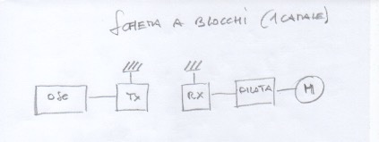

Lo schema a blocchi è il seguente.
Ogni singolo blocco ha una circuitazione la più semplice possibile.

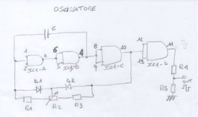

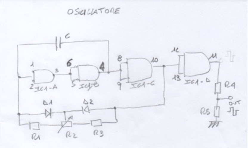

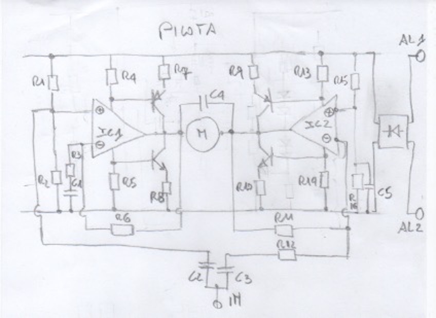

L’oscillatore è del tipo con duty-cycle variabile ed è realizzato con un integrato c-mos.
Il TX e l’RX provengono da una rivista, con le modifiche del caso.
Per evitare i problemi dovuti alle bobine avvolte in aria, il TX ha l’oscillatore AF realizzato con un filtro ceramico, modulato in FM mediante diodi varicap.

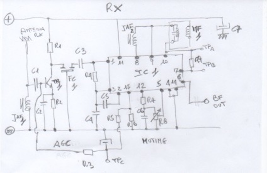

Inoltre, l’RX è del tipo a rivelazione diretta, con circuito AGC e MUTING (sono vitali!).
Il pilota del motore è composto da due stadi di alimentazione per trenini (un circuito “classico”), nella configurazione A PONTE.

Oscillatore
Tutte le resistenze sono da ¼ W.
R1 = R3 = 1 k ohm
R2 = 10 k ohm potenziometro lineare
R4 = 10 k ohm
R5 = 2,2 k ohm
C1 = 47 kpF poliestere
D1 = D2 = 1N4148
IC1 = CD 4011
Note:
L’alimentazione non deve essere maggiore di 12 V c.c., applicando il positivo al PIN 14 e la massa al PIN 7.
Il potenziometro R2 comanda il treno in avanti ed indietro, con la condizione di treno fermo in posizione centrale.
Con i valori indicati, il duty-cycle varia dal 10% al 90%, se si desidera un’escursione più ampia, il circuito diventa critico.
La frequenza di lavoro, riferita ad un duty-cycle del 50 %, è circa 2,5 kHz.
Risulta un pò bassa, ma è necessario ricordare che l’integrato demodulatore FM del ricevitore è del tipo per segnali analogici FM multiplexer e non è in grado di trattare onde quadre a 20 kHz a piena modulazione.
R4 ed R5 formano un partitore di tensione sull’uscita.

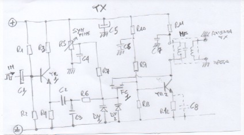

Trasmettitore
R1 = 27 k ohm
R2 = 33 k ohm
R3 = 100 ohm
R4 = 1 k ohm
R5 = 22 k ohm trimmer
R6 = R7 = 56 k hom
R8 = 10 k ohm
R9 = 22 k ohm
R10 = R11 = 100 ohm
R12 = 270 ohm
C1 = 470 kpF poliestere
C2 = 100 kpF poliestere
C3 = 100 pF ceramico a disco
C4 = 100 pF ceramico a disco
C5 = 100 F elettrolitico 25 V
C6 = 47 kpF ceramico a disco
C7 = 47 kpF ceramico a disco
C8 = opzionale (vedi testo)
DV1 = DV2 = BB 105 (vedere anche note)
TR1 = BC 238 B
TR2 = 2N2222
FC1 = filtro ceramico 10,7 MHz (vedere anche note)
MF1 = media frequenza 10,7 MHz (vedere anche note)
Note:
Il TX è ridotto al minimo indispensabile, ha una potenza irradiante irrisoria, ed è realizzabile con componenti ancora reperibili.
Si realizza tranquillamente utilizzando un tester analogico “vintage” come il mio (ICE 680R), utilizzandolo come rivelatore AF semplicemente appoggiando, nei punti di prova, 1 solo puntale, con entrambi i puntali inseriti nei connettori 250 microampère in corrente alternata.
La tensione di alimentazione è 12 V c.c., la medesima dell’oscillatore.
La portata è funzione della frequenza, allo scopo è meglio partire con quella più alta: 10,7 MHz.
L’unico componente che lavora in AF è il transistor TR2.
Il transistor TR1 è in configurazione emitter follower, ed ha la sola funzione di disaccoppiamento tra l’ingresso modulante e gli elementi dell’oscillatore.
L’elemento oscillante è il FC1 e la modulazione in frequenza è realizzata con i varicap DV1 e DV2.
Il trimmer R5 serve per “centrare” la frequenza del TX rispetto a quella sintonizzata dall’RX (fissa).
La media frequenza MF1 è il trasformatore di uscita del segnale AF.
Utilizzando come elemento oscillante un filtro ceramico si hanno due vantaggi:
- buona stabilità in frequenza al variare della temperatura;
- possibilità di mettere più TX nello stesso contenitore data l’assenza di bobine in aria (la MF 1 è schermata).
Così configurato, il circuito funziona normalmente.
L’unica accortezza che richiede è quella di reperire filtri ceramici uguali per il TX e l’RX, in modo da essere certi di avere la stessa banda passante.
Tuttavia, utilizzando una MF1 acquistata, in pratica, come materiale surplus, non conosciamo le caratteristiche in termini di impedenza al primario e rapporto di trasformazione.
Normalmente le medie frequenze FM hanno un rapporto di trasformazione 2:1 con presa centrale al primario, ma l’impedenza al primario (delle grandezze oscillanti: L e C) può variare da 150 a 500 ohm, al crescere delle spire ed al diminuire della capacità.
Con un’impedenza di 300 ohm funziona benissimo, anche caricando l’uscita della MF1 con una resistenza da 75 ohm (due da 150 in parallelo).
Purtroppo, se il fattore “C…” viene a mancare e subentra il fattore “S….”, facendoci acquistare “al buio delle caratteristiche” delle MF FM con impedenza minore (150 ohm) è possibile che il circuito non possa innescare alcuna oscillazione perché l’impedenza accordata sul collettore di TR1 risulta troppo bassa per garantire il minimo guadagno utile a garantire il funzionamento.
Per ovviare a ciò, vi sono due possibilità:
riavvolgere la bobina con 14 spire al primario ed una capacità di 58 pF:
applicare un condensatore di bypass C8, con azione sperimentale, partendo da 100 pF ed, aumentandola progressivamente sino alla “guarigione” del circuito.
Una volta controllato che il circuito è in grado di sostenere l’oscillazione per tutta l’escursione del trimmer R5 di regolazione fine della sintonia possiamo accantonarlo per la regolazione finale che andrà realizzata congiuntamente al ricevitore.
Come cambiare frequenza?
Una volta realizzato il TX più semplice (ovvero, con la MF1 già pronta) è possibile, con pochissime modifiche, realizzare anche gli altri TX a frequenza inferiore.
L’unica accortezza sarà quella di scendere la scaletta dei valori dei filtri ceramici nel modo più graduale possibile.
Il valore iniziale è 10 MHz (i filtri ceramici sono sulla baia).
Una volta inserito il filtro ceramico da 10 MHz, bisogna agire sulla MF 1, per consentire l’accordo alla nuova frequenza.
L’azione dipende dal fattore “C…” od “S….” che ha accompagnato l’acquisto delle MF.
Se le bobine sono “giuste”
Se abbiamo acquistato una serie di MF 1 “giuste” (300 ohm o superiore), è necessario aggiungere un po’ di capacità tra i terminali del primario.
Di primo acchito si può provare con 4,7 pF, aumentando il valore se necessario, sino a potere accordare MF 1 sul massimo segnale di uscita a 10 MHz (tester collegato come rivelatore AF sul punto caldo del secondario della MF 1).
Una volta risolta tale condizione, visto l’incremento di capacità necessario a diminuire la frequenza di 0,7 MHz, è possibile ricavare una tabella di implemento della capacità per le altre frequenze inferiori.
Usando i relativi filtri ceramici sarà possibile realizzare tutta la famiglia dei trasmettitori.
Unica condizione è scendere gradualmente in frequenza (9 MHz; 8 MHz; 7 MHz, ecc), in modo da potere ricorrere ad un eventuale montaggio ordinato del condensatore di by-pass C8.
Dai 7 MHz in giù è necessario montare un terzo diodo varicap, anch’esso del tipo BB 105.
Se le bobine sono “sbagliate”
Se abbiamo acquistato una serie di MF 1 “sbagliate” (150 ohm), avremo già installato il condensatore di by-pass C8.
La differenza sostanziale tra una MF1 da 300 ohm ed una da 150 ohm è nella selettività.
All’impedenza più bassa corrisponde una banda passante più estesa.
Pertanto, è possibile accordare la MF 1 anche su valori di frequenza inferiori (sicuramente un gradino).
Di conseguenza, l’incremento della capacità in parallelo al primario della MF1 potrà essere realizzato per gruppi di TX e non in modo singolo.
Unica mia incertezza è il funzionamento alle frequenze inferiori (6 Mhz; 5,74 MHz e 5,5 MHz), perché non ho mai provato a prototipare tali circuiti con la MF 1 a “banda larga” ma solo con bobine realizzate ad arte.
Ricevitore
R1 = 1 k
R2 = 470 
R3 = 10 k
R4 = 330 
R5 = 6,8 k
R6 = 10 k
R7 = 470 
R8 = 470 k trimmer
R9 = 4,7 k
C1 = 4,7 pF disco (vedi testo)
C2 = 1 kpF disco (vedi testo)
C3 = 10 kpF poliestere
C4 = 22 kpF poliestere
C5 = 22 kpF poliestere
C6 = 220 kpF poliestere
C7 = 100 F elettrolitico 25 V
Il condensatore (non siglato) sul circuito AGC è da 4,7 microfarad, 25 V
JAF1 = 47 H
JAF2 = 18 H
TR1 = BF 241
IC1 = TDA 1200 (anche LM 3089 od SG 3089 perchè identici)
TP1, TP2 e TP3 = punti di misura del segnale (tronchini di filo pinzabili coi coccodrilli)
Note:
Il ricevitore è a rivelazione diretta e non necessita di bobine avvolte in aria.
La tensione di alimentazione è 9 V c.c., ricavata, per caduta o con stabilizzatore, da quella del pilota.
(mi sono dimenticato di disegnare i componenti)
L’integrato IC1 è del tipo per radioricevitore FM multiplexer, con una banda passante in BF di 40 kHz, per meglio sopportare il segnale ad onda quadra.
Il pin 13 dell’IC 1 è quello dell’S-METER e deve essere lasciato libero.
Il circuito integrato è completo di AGC e di MUTING, entrambi necessari per garantire il funzionamento dell’insieme.
La taratura è semplice, con il TX in funzione basta collegare il tester, commutato sui 50 V c.c., ai terminali TP2 e TP3 e ruotare il nucleo della MF1 sino ad azzerare la lettura.
Il terminale TP1 serve per capire la potenza ricevuta dal TX.
In assenza di segnale l’AGC è inattiva e la tensione in c.c. tra tale punto e la massa è al massimo.
In presenza di segnale la tensione deve scendere, proporzionalmente all’intensità del segnale ricevuto.
Per FC1 e MF1, al discendere della frequenza, ci si comporta come per il TX.
Il circuito di accordo dell’antenna ha un’impedenza risonante di circa 300 ohm, al discendere della frequenza è necessario aumentare la capacità C1.
Per collegare un filo elementare un po’ corto và bene così, se accordiamo il tutto su 75 ohm si rende necessario un filo elementare lungo come… una carrozza vera!
Pilota
Tutte le resistenze sono da ¼ W, salvo diverse indicazioni.
R1 = R2 = R15 = R16 = 100 k ohm
R3 = R12 = 1 k ohm
R4 = R5 = R13 = R14 = 330 ohm
R7 = R8 = R9 = R10 = 0,47 ohm - 2 W
R6 = R11 = 33 k ohm
C1 = C2 = C3 = C5 = 100 kpF poliestere
C4 = 10 kpF poliestere
IC1 = IC2 = TL 081
TR npn = BDX 53 C (od altro darlington con hfe min. 500)
TR pnp = BDX 54 C (idem c.s.)
Il ponte raddrizzatore deve essere da almeno 1,5 A.
A valle del raddrizzatore deve essere inserita una capacità di livellamento (vedere le note).
Sullo schema non l’ho disegnata perché, per ragioni di ingombro, è meglio ricorrere ad un montaggio “ad arte” una volta appurati i volumi disponibili all’interno del rotabile.
Note:
Il circuito è in grado di erogare al motore una tensione picco-picco pari a circa Vcc – 5 V.
Per ottenere 12 V p-p sul motore sono necessari 17 V c.c. sul finale.
Tenendo conto di ulteriori 1,2 V di caduta sul ponte a diodi, sul binario sono necessari 18,2 V in corrente continua stabilizzata.
L’uso di corrente stabilizzata consente di “imbarcare” sul rotabile una capacità di livellamento dell’ordine di 470 - 1000 F.
La corrente continua sul binario permette di gestire le luci di marcia con la semplice inversione delle polarità al binario (ovviamente alle loco destinate a girare in contromano andranno girati i diodi dei fanali).
Il ponte raddrizzatore è lì solo per consentire tale operazione.
Gli OP-AMP che pilotano i finali a ponte hanno guadagno pari a 34 per il non invertente (IC 1) ed a 33 per l’invertente (IC 2).
Tale differenza non risulta influente, l’obbiettivo di tali valori è ripristinare al limite del possibile la forma squadrata dell’onda di tensione, facendo “clippare” gli OP-AMP.
I transistor finali devono essere del tipo Darlington.
La corrente a riposo nei finali (senza segnale in ingresso) deve essere piuttosto contenuta 15 – 20 mA.
Tale corrente dipende dal valore di hfe dei transistor.
Se risulta eccessiva, è necessario ridurre sperimentalmente il valore delle resistenze 4, 5, 13 e 14.
Il condensatore C4 ha funzione di antidisturbo e và montato sui morsetti del motore.
Per le loco non troppo vintage dovrebbe essere già presente, sennò basta mettercelo.
Tutti i transistor finali devono essere montati su di un unico dissipatore, ovviamente con i necessari isolamenti.
Con un carico di 0,5 A sul motore si dissipa una potenza complessiva dell’ordine di 2,5 - 3 W.

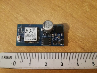

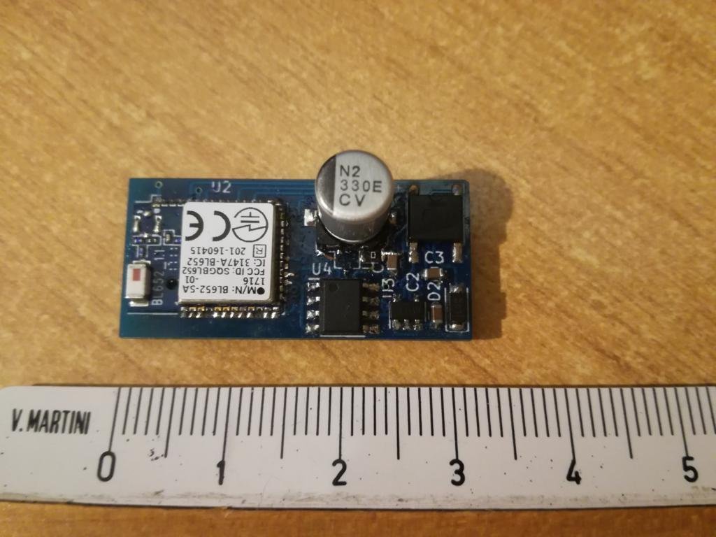

Salve a tutti.
Riapro un attimo questo thread per dire che la stessa cosa che cercava Francesco, la cercavo anch'io qualche anno fa, quando mi sono riavvicinato al ferromodellismo. Provenendo da un analogico puro, mi interessava trovare un modo economico e semplice per pilotare le mie tre locomotive. In un mondo di IOT, dove tutto è controllato dallo smartphone, mi sarei aspettato di trovare facilmente un tale circuito, ed invece niente. Solo centraline digitali, abbastanza complicate (specie per un neofita come il sottoscritto), e costose. Non volevo spendere centinaia di euro: allora, per divertimento, mi sono messo a progettare un semplice attuatore controllato direttamente dallo smartphone. Dopo un tentativo fatto usando la tecnologia wifi (leggi ESP8266), abortito a causa dei consumi troppo elevati per poter funzionare con una alimentazione incerta come quella disponibile su una locomotiva, ho optato per il bluetooth. Ho deciso di costruire un prototipo: ho messo insieme un Laird BL652, un driver per il pilotaggio del motore e 4 mosfet per altrettante uscite pwm, un regolatore 3.3V e un ponte di diodi per completare. Costo materiale circa 10 euro. Con Kicad ho disegnato e sbrogliato il circuito e fatto fare i pcb in Cina. Un software minimale in SmartBasic per il BL652 e una semplice app per Android ed il gioco è fatto. Ne è venuto fuori un circuitino 15mm x 32mm che fa esattamente quanto richiesto da Francesco (credo) e che a me basta e avanza.
Ad ogni modo qualcuno ha già fatto qualcosa di simile: frugando in internet ho trovato questi siti: http://monocacytrains.com/ (stranamente ora scomparso), http://bluerailtrains.com/ dove, dopo un primo modello, ne stanno proponendo un secondo più evoluto e https://www.bachmanntrains.com/.
Detto questo, desidero sottolineare quanto già detto da altri: questi "bluecoder" non sarebbero alternativi al digitale, ma potrebbero avere il loro senso in alcuni casi specifici. E poi potrebbero decodificare anche il protocollo DCC, funzionando così su tutti i tipi di circuito.
Una ulteriore idea che devo approfondire, sfruttando questa tecnologia, potrebbe essere quella di posizionare alcuni bluecoder in diversi punti del plastico. La loco, sfruttando la misura della potenza del segnale BLE, potrebbe capire quando si trova nelle vicinanze di uno di questi e richiedere al controller del traffico (un tablet) il punto di arrivo successivo. Il tutto con pochi cablaggi.
Spero solo di riuscire a trovare il tempo per provarci nei prossimi ... anni ... ;-)
Massimo
