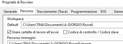

Buonasera sono ancora qui. Grazie delle risposte ma credo di sbagliare ancora qualcosa.
Con la demo attiva ho scritto in proprietà di Rocview, nella finestra "Percorso" quanto segue
C:\Rocrail-712-Windows-WIN64\mioprogetto\stazionenascosta ho anche fleggato la casella "Usare cartella di lavoro all'avvio". succede che :
nella pagina di RR in alto a sinistra compare la scritta Rocrail:New Plan (C:\Rocrail-712-Windows-WIN64)

Mi sembra che tra...
C:\Rocrail-712-Windows-WIN64\demo\trace\stazionenascosta.xml
ci sia qualcosa che non va... tranne la cartella sotto radice... "C:\Rocrail-712-Windows-WIN64\" il resto... workspace e file xml hanno due puntamenti diversi...

OK ora funziona Grazie infinite. Ho corretto le due diciture come da esempio e poi anche plan properties.
Sicuramente avrò ancora bisogno di aiuto. Grazie

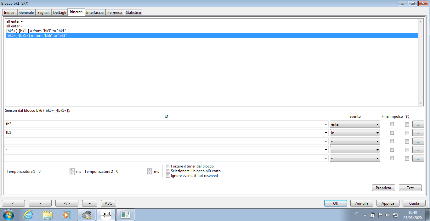

Allego settaggi solo del BLK 1 tanto per quelli degli gli altri blocchi ho seguito la stessa, evidentemente errata, logica
I sensori per gli itinerari sono stati cosi settati
Il blocco 1 in dettaglio
Leonardo

Venendo al tuo problema e guardando le immagini capisco che manca l'itinerario per la loco e quindi faccio queste osservazioni:
1) non vedo l'itinerario che dal blocco1 va al blocco 6. Ricorda che nel senso di marcia che ha la loco l'itinerario dovrebbe essere Bk1- a Bk6- Tu invece hai da Bk1- a Bk6+ ed è sbagliato (esci dal lato - di Bk1 ed entri nel lato - di Bk6 e non +!).
Ti suggerirei di cancellare tutti gli itinerari (File-Router-Clean all routing) poi chiudi e rilancia il programma. Ora crea tutti gli itinerari con "File-Router-Itinerari" e di nuovo chiudi e rilancia il programma.
2) sistema quindi i sensori di ogni blocco (Enter e In) però non per ogni singolo itinerario ma per tutti gli itinerari (all enter+ e all enter-).
A quel punto dai alimentazione, attiva automatismo, controlla direzione della loco e avviala.
Fammi sapere

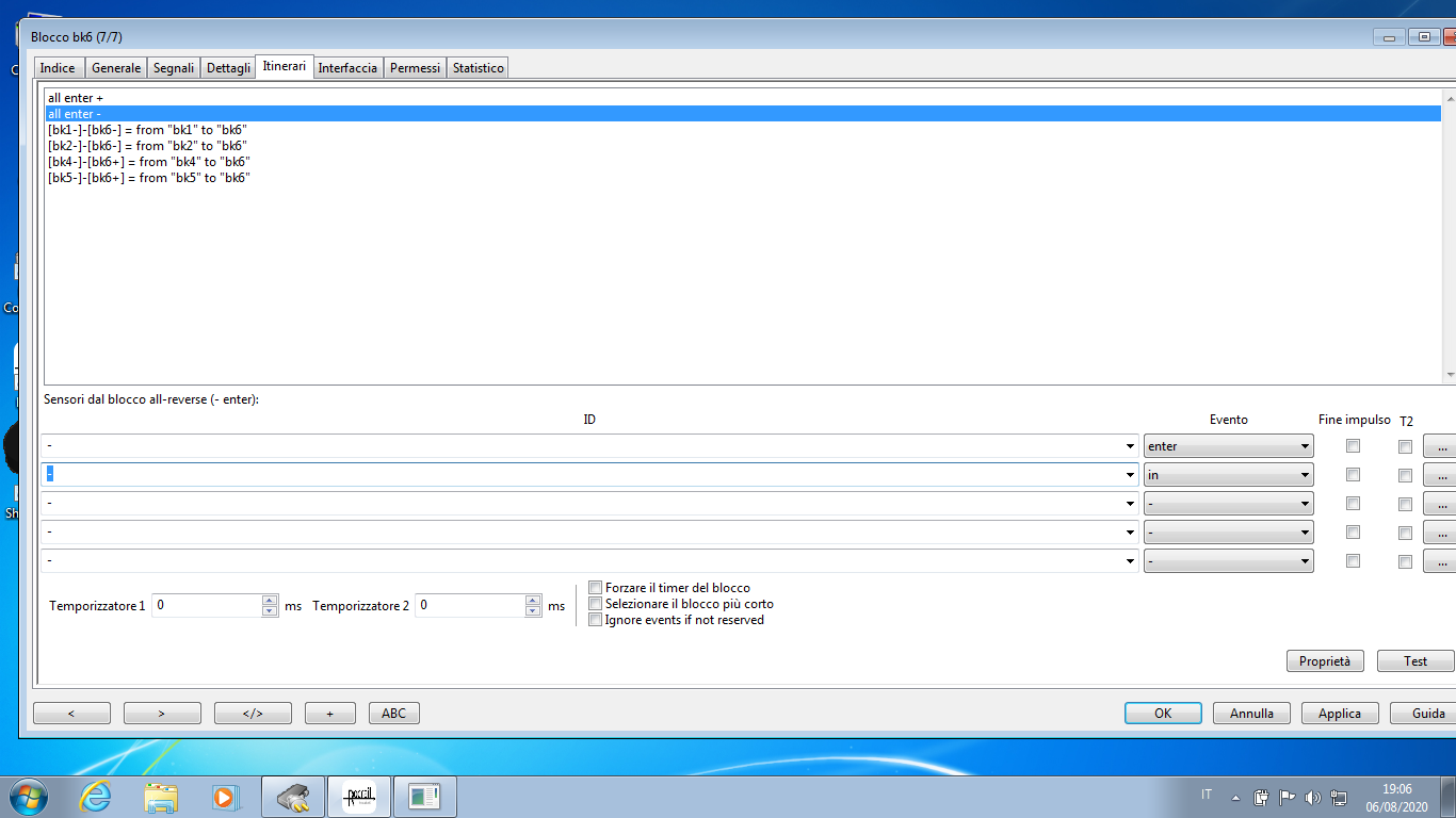

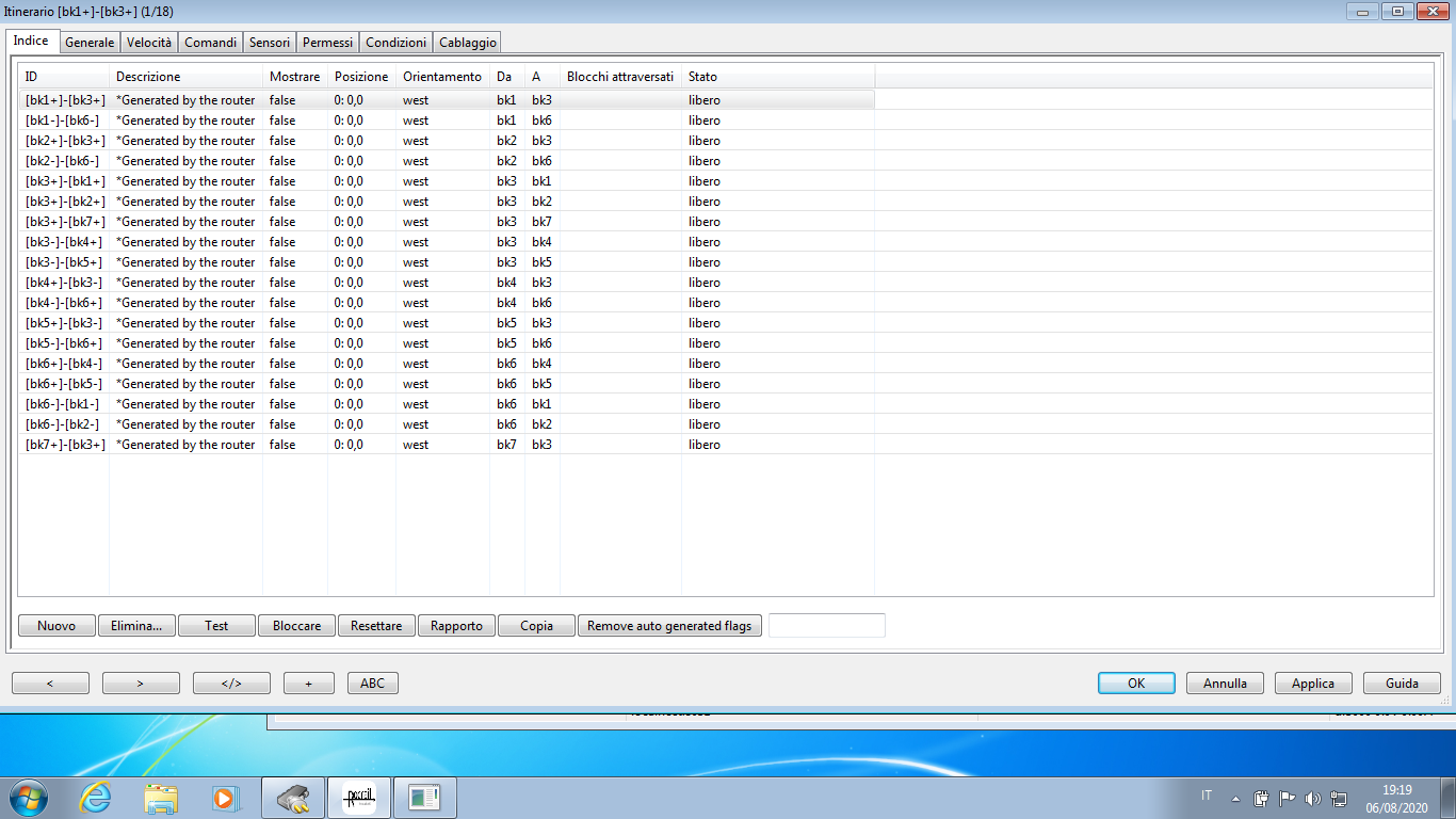

Ho ripulito gli itinerari che ora appaiono cosi
Per adesso volevo solo provare a far andare la E444 dal blocco 6 all' 1
Ho sistemato i sensori del blocco 1 cosi'
[bk3+]-[BK1+}
[bk6-]- [bk1-}
Invece per gli i 4 itinerari del blocco 6
Ho istruito i sensori alla stessa maniera
Per gli itinerari dai BLK 1 e 2 ho spuntato " all Enter-" ( Fb10 ENTER, fb5 IN)
Per quelli dai BLK 4 e 5 ho spuntato 'all Enter + (fb5 ENTER, Fb10 IN)
Ovviamente ho sbagliato di nuovo!!!
Infatti riappare il il famigerato "check the placing or the block entry side"
Doc mi dica sono un caso senza speranza?
Leo
Leonardo
Messaggi: 6606
Re: Rocrail – impariamo giocando
#99 Messaggio da Docdelburg »
Scusa ma dopo aver fatto tutta la generazione degli itinerari e istruito i sensori, hai chiuso salvando e poi rilanciato il programma?
Perchè tutte le variazioni abbiano effetto devi chiudere e rilanciare Rocrail.
Poi ovviamente e più semplicemente dovresti dare la corretta direzione alla loco, avere cioè posto la loco nel blocco 6 e con il tasto destro del mouse e la voce "invertire la direzione logica" in modo che la freccetta nera della loco sia verso il blocco 1.
Se tutto questo non basta metti l'immagine completa dello schermo con i messaggi che compaiono in basso a sinistra.
Messaggi: 6606
#100 Messaggio da Docdelburg »
Controlla anche il discorso cui accennava Roberto, che ha una sua valenza: se hai inserito una E444 e hai messo nelle caratteristiche della loco che è elettrica, (è un'inutile complicazione) allora devi specificare che tutti i blocchi devono essere elettrificati sennò la loco non ci arriverà mai!
