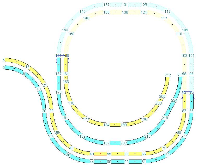

Ho bisogno di una conferma in quanto nel tracciato che vedete sotto, si nasconde un cappio di ritorno.
E' quello che vedete rappresentato in questa immagine "sintetizzata".
Premetto che l'impianto è in digitale:
23,76 KB
Qui avete il tracciato completo.
I pallini blu e rossi indicano le due differenti polarità.
75,96 KB
Credo di aver già indivisuato la soluzione ma vorrei una conferma da parte vostra.
E' sufficiente sezionare i due tratti neri ed inserire un Lenz di questo tipo?

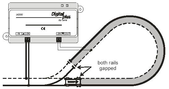

Esattamente. Ti posto uno schema analogo, che era relativo al precedente modello Lenz LK100, ora sostituito dal 200.
14,07 KB
I collegamenti nero e rosso che vanno verso il basso del disegno vanno collegati alla centrale DCC.

la cosa che mi ha tratto in inganno è il deviatoio sx in alto (in galleria).
Ma sezionando all'interno dei due tratti neri non dovrebbero esserci problemi.

E' corretto.
Il problema nasce dal fatto che l’anello di ritorno crea inevitabilmente un corto circuito.
E' indispensabile prima di tutto isolarlo dal resto dell’impianto e, in un secondo momento, invertire la polarità della rimanente parte del circuito, mentre il treno si trova a percorrere l’anello stesso, ma ben attenti che tutto il treno sia nel tratto sezionato.
Infatti se così non fosse e qualche vagone si trovasse ancora nella parte di tracciato fuori dell’anello di ritorno, le ruote metalliche passando sui sezionamenti provocherebbero ancora una volta un corto circuito.

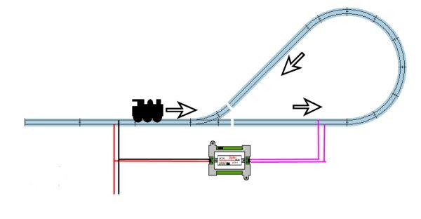

Ringrazio Voi tutti per l’aiuto offerto finora. Ora ho bisogno di consigli sul piano operativo. Confido nella Vs. comprensione, scusandomi anticipatamente per la lunghezza dell’intervento e per le domande da dilettante allo sbaraglio.
Riassumendo:
-)il cappio è il tratto che va dallo scambio triplo della stazione allo scambio SX in alto in galleria
-) il suddetto tratto è però alimentato da 2 (due) binari prendi corrente che vanno neutralizzati.
Io posso: (a) eliminare i due binari prendi corrente e sezionare poi due volte il tratto in questione. ( b) lasciarli dove stanno e sezionare due volte il tratto, subito dopo il loro posizionamento.
Domande:
1) Quale delle due ipotesi è tecnicamente la più sicura?
2) Oppure vanno bene indistintamente entrambe?
3) Il collegamento del Lenz 200 ai cavetti di alimentazione che partono dalla centralina Roco che sono rosso/nero, deve seguire la stessa polarizzazione: il rosso della centralina con il rosso del Lenz e il nero della centralina con il nero del Lenz ?
4/1)Per collegare il Lenz 200 al tratto di cappio da alimentare posso usare il binario prendi corrente Roco 61110c?
4/2) Dal Lenz 200 usciranno un cavo rosso/nero per alimentare il cappio isolato. Nel collegare ad esso il prendi corrente Roco 61110c che ha un cavetto giallo/marrone, è ininfluente collegare il rosso del Lenz con il giallo o il marrone, e il nero del Lenz con il giallo o il marrone?
So di essere una frana in campo elettrico e spero in Voi. Grazie ancora!!!

- il cappio è il tratto che va dallo scambio triplo della stazione allo scambio SX in alto in galleria
Si, diciamo da A a B
- il suddetto tratto è però alimentato da 2 (due) binari prendi corrente che vanno neutralizzati.
NO, l’importante è che il tratto sezionato non abbia al suo interno binari prendicorrente.
Quel tratto è talmente lungo che puoi decidere tu dove praticare i due sezionamenti
- Io posso: (a) eliminare i due binari prendi corrente e sezionare poi due volte il tratto in questione. ( b) lasciarli dove stanno e sezionare due volte il tratto, subito dopo il loro posizionamento.
Esatto, è così che farei (b).
- Il collegamento del Lenz 200 ai cavetti di alimentazione che partono dalla centralina Roco che sono rosso/nero, deve seguire la stessa polarizzazione: il rosso della centralina con il rosso del Lenz e il nero della centralina con il nero del Lenz ?
Presumo di si ma la cosa importante è che J e K siano invertiti come avviene nello schema…
- Per collegare il Lenz 200 al tratto di cappio da alimentare posso usare il binario prendi corrente Roco 61110c?

- Dal Lenz 200 usciranno un cavo rosso/nero per alimentare il cappio isolato. Nel collegare ad esso il prendi corrente Roco 61110c che ha un cavetto giallo/marrone, è ininfluente collegare il rosso del Lenz con il giallo o il marrone, e il nero del Lenz con il giallo o il marrone?

Tutte risposte corrette; una cosa importante che mi sembra non sia stata detta è che il tratto sezionato e alimentato tramite il modulo Lenz (100 o 200 è uguale) deve contenere il più lungo convoglio circolante.
Rivoltando l'affermazione, possono circolare solo convogli che siano contenuti interamente nel tratto sezionato.
Io possiedo il Lenz LK 100 e funziona alla grande con interventi istantanei. Ho anche il modello successivo LK200 ma non l'ho ancora impiegato.
Tanto per parlare, ho avuto modo di vedere in funzione un sistema faidate: invece del modulo LK vi era un relè a due vie comandato da un rilevatore a fotocellula; passando il convoglio nel tratto sezionato attivava con la fotocellula il relè che a sua volta invertiva la polarità e deviava il deviatoio in uscita dal cappio. Il tutto era temporizzato in modo da consentire il transito del convoglio dopo di che si ripristinava la polarità ma soprattutto il deviatoio in entrata.
