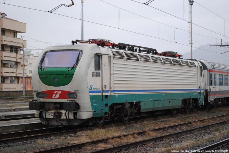

Trenta locomotive E 402 serie 100, più comunemente note come E402B saranno trasformate in monocabina. La trasformazione, che avverrà presso l'impianto Trenitalia di Foligno, riguarderà l'ammodernamento della locomotiva con eliminazione di una cabina e la sostituzione con un intercomunicante per il passaggio diretto tra la locomotiva ed il treno, l'aggiornamento degli azionamenti e l'implementazione della alimentazione a 25 kV in corrente alternata.
Le macchine, costruite in 80 unità tra il 1996 ed il 2000, sono nate come locomotive universali bicorrente 3 kVcc/25 kVc.a. poi prevalentemente utilizzate per la trazione di treni passeggeri ed alimentate solo a 3 kVcc. Nel corso degli anni non hanno subito sostanziali interventi di ristrutturazione, a parte le differenti livree e sono state usate per la trazione di treni Intercity, Eurostarcity e Frecciabianca, come anche per la trazione di treni speciali e trasferimenti di materiale rotabile. Nei primi anni della loro carriera sono anche state utilizzate alla trazione di treni merci.
Le ulteriori 50 locomotive rimarranno bicabina e riceveranno gli stessi aggiornamenti tecnologici previsti per le 30 unità che saranno trasformate.
Foto: http://www.trenomania.org/fotogallery/d ... os=-113318
Una locomotiva E 402B nella livrea XMPR variante iniziale con frontale ancora verde Pantone
