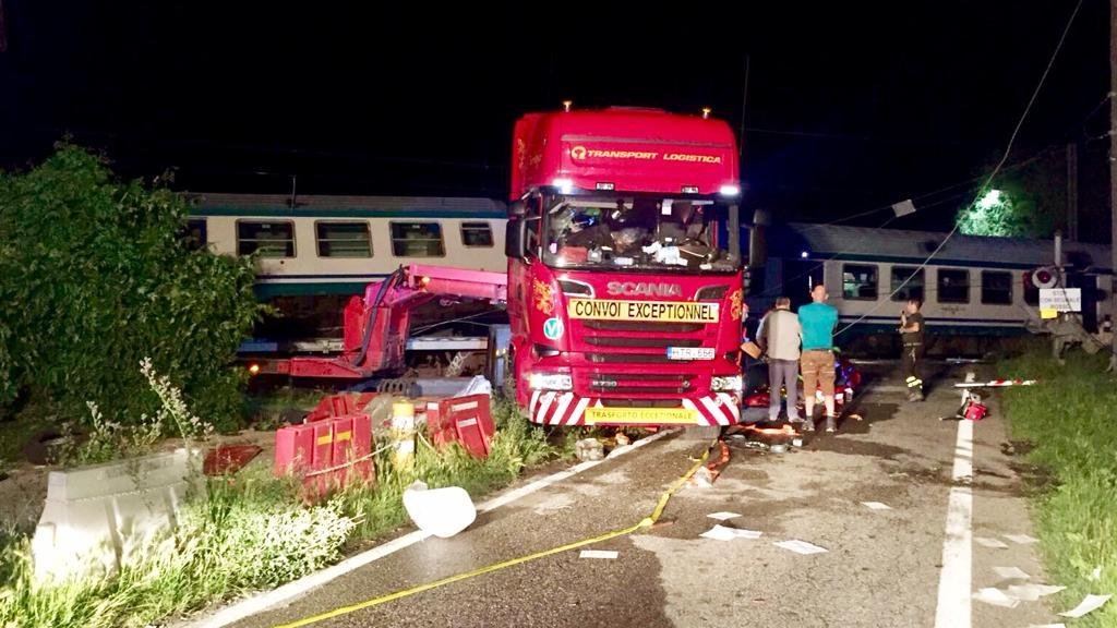

Poco prima delle 23:30 del 23 Maggio, si è verificato un incidente tra un treno ed un autoarticolato nei pressi di Caluso, lungo la linea ferroviaria Torino-Ivrea-Aosta.
Coinvolto il treno Regionale 10027 Torino-Ivrea, che secondo le prime ricostruzioni si sarebbe scontrato con un autoarticolato adibito a trasporti eccezionali, fermo tra le sbarre di un passaggio a livello. Al momento si registrano due morti, tra cui il macchinista del treno e 20 feriti, alcuni dei quali gravi. Illeso il conducente del mezzo pesante. Il mezzo pesante, che trasportava dei container, era un trasporto eccezionale e per questo era seguito da una scorta.
c1a4d71a-5ee1-11e8-bc7e-7258419bb68e_dff1bbbe-347e-4424-ae78-21b1ada9c432-kJaB-U11101038755677jyC-1024x576@LaStampa.it.jpg
http://torino.repubblica.it/cronaca/201 ... P1-S1.8-T1
Secondo le prime ricostruzioni, in prossimità del passaggio a livello, il mezzo pesante non si sarebbe arrestato in tempo utile al segnale rosso, rimanendo incastrato tra le sbarre. Il macchinista del treno, che viaggiava da Torino in direzione di Ivrea, si sarebbe accorto del mezzo sui binari ed avrebbe attivato la frenatura rapida, non riuscendo però ad arrestare il treno prima dell'impatto.
