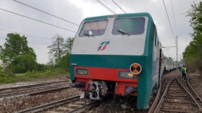

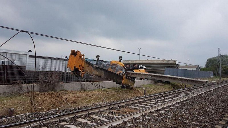

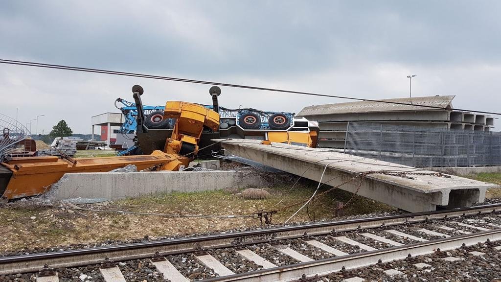

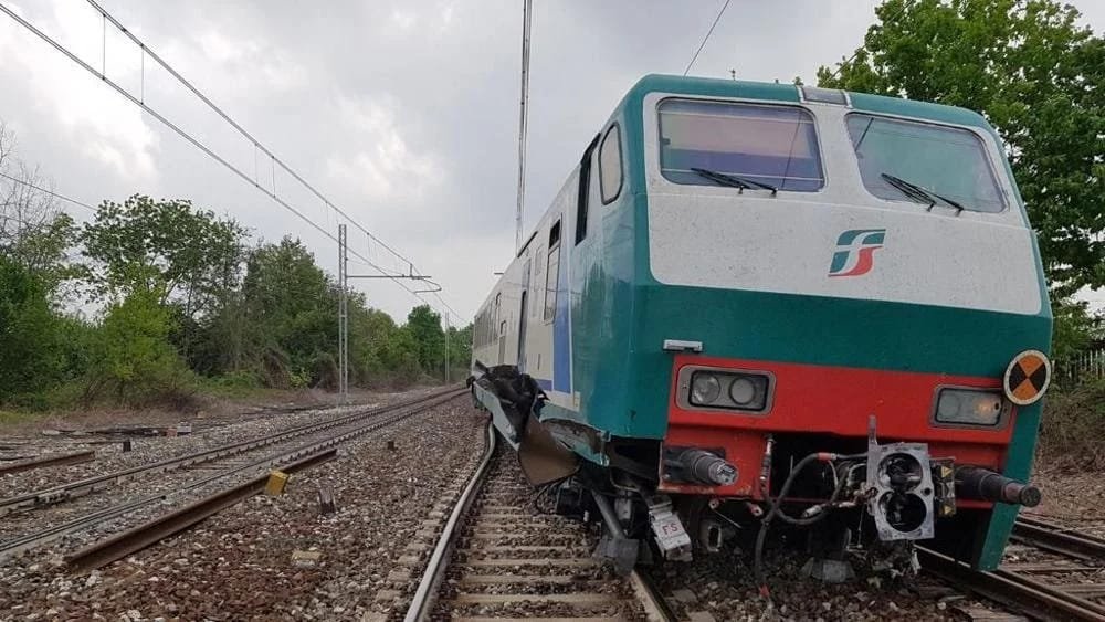

Oggi intorno alle 13 è deragliato un treno in provincia di Cuneo, presso la stazione di Trinità. Si tratta del Regionale Veloce 10130 Savona-Torino Porta Nuova. Il deragliamento è stato probabilmente causato da una gru stradale che è letteralmente crollata sulla linea ferroviaria investendo il treno.
Il bilancio attuale parla di tre feriti lievi.
Le immagini provengono da un gruppo WhatsApp.

L'incidente è stato causato proprio da una gru che, operando nell'area di una impresa che costruisce prefabbricati, è precipitata sulla ferrovia. Forse a causa di un errore di manovra, la gru, mentre manovrava un blocco prefabbricato, è precipitata sulla ferrovia poco prima che sopraggiungesse il treno Regionale Veloce Savona-Torino, che non ha potuto evitare l'impatto ed è sviato.

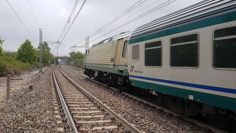

Il treno ha colpito il braccio della gru con la vettura semipilota in testa, quindi è sviato e si è arrestato diverse centinaia di metri dopo il punto d'impatto. Il treno era una composizione di E 464, vetture tipo Medie Distanze e semipilota tipo X in testa. La linea ferroviaria risulta attualmente chiusa e l'area è sotto sequestro, treno e gru compresi. Sono stati danneggiati i binari e la linea aerea e, secondo le prime stime, potrebbero volerci fino a tre giorni di lavoro dal momento del dissequestro, per poter riaprire la ferrovia.

Grazie per le notizie, deve essere stato un bell'impatto, lo squarcio sulla semi pilota è notevole :shock:
Per fortuna non ci sono stati feriti gravi, Massimiliano [253]
