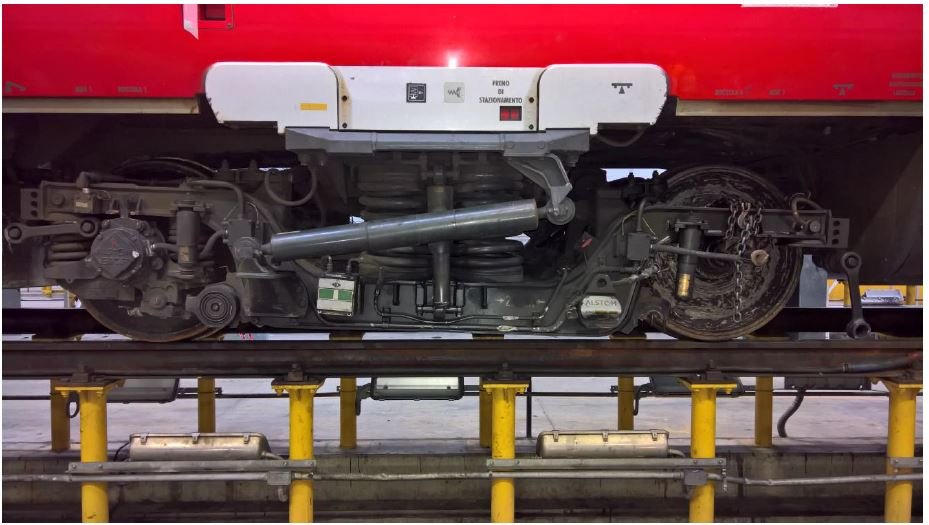

Il treno, L' ETR 600 n° 4, era in servizio tra Roma Termini e Bergamo quando è sviato, alle 11:12 circa, presso la stazione di Firenze Castello. L'incidente non ha provocato danni a persone e lievi danni a materiale rotabile e infrastruttura.
Le cause dell'incidente sono da attribuirsi ad un cedimento strutturale di una parte del carrello del treno. Più precisamente, la causa diretta dello svio è la frattura del fusello e la sua conseguente separazione dal corpo dell’assile n. 23 appartenente al secondo carrello della vettura n. 6.
Secondo le ricostruzioni il guasto sarebbe da addebitarsi ad una non corretta procedura di rimontaggio della boccola in seguito ad un intervento di manutenzione. In seguito ad un errato montaggio, la boccola si sarebbe usurata fino a cedere completamente e provocare lo svio del treno.
Cause secondarie sono da attribuirsi alla inefficienza dei sistemi di diagnostica di bordo del treno e mancato rilievo delle anomalie da parte dei sistemi di diagnostica di linea. Il treno Alstom ETR 600 è infatti dotato di un sistema elettronico automatico che dovrebbe rilevare avarie alle boccole, ma nei giorni precedenti allo svio, sia il giorno stesso, il sistema avrebbe restituito una serie di errori e non avrebbe segnalato alcun problema. Gli errori sono memorizzati nel sistema stesso, ma il sistema non ha però inviato alcun allarme né al personale di condotta né ai sistemi di gestione della manutenzione.
La infrastruttura ferroviaria è dotata di appositi sistemi in grado di verificare problemi alle boccole dei treni. Quel giorno, i sistemi in opera sulla linea "Direttissima" Roma-Firenze (linea che il treno ha percorso), hanno rilevato un continuo aumento della temperatura della boccola dell'assile 23, quella che poi ha ceduto. Tuttavia, quando la temperatura della boccola oggetto del guasto ha superato i valori limiti, i sistemi di terra hanno invalidato la misura ritenendola errata, impedendo così l'arresto in tempo utile del treno.
il DIGIFEMA emana le seguenti raccomandazioni
Si raccomanda di migliorare le procedure di manutenzione dei mezzi, in modo da evitare montaggi difformi che possano poi portare a guasti durante l'esercizio
Si raccomanda di installare, a bordo dei treni, efficaci sistemi di controllo e diagnostica in grado di rilevare con certezza i guasti
Si raccomanda di migliorare gli algoritmi di gestione dei rilevamenti della temperatura boccole a terra.
Relazione completa http://digifema.mit.gov.it/wp-content/u ... 181220.pdf

Ciò che più mi lascia perplesso è che entrambi i sistemi di terra e di bordo abbiano fallito il rilievo della anomalia. Che possa esserci un difetto in fase di rimontaggio ci sta (pare siano stati dimenticati dei fermi di fissaggio, fatto comunque grave e che deve indirizzare alla verifica delle procedure), ma che poi il sistema di bordo non abbia rilevato nulla e che i sistemi di terra atti al rilievo temperature boccole abbiano fallito, dovrebbe indirizzare ad una migliore cura e settaggio di detti sistemi. Soprattutto per quel che riguarda i sistemi di bordo, se ci sono, devono funzionare. Invece molto spesso noto (in altri settori diversi dal ferroviario) che si tende a neutralizzare il sistema quando da dei problemi. Non è una procedura seria. Il sistema, per prima cosa, deve essere affidabile dalla sua costruzione (spesso non è così) e poi essere mantenuto in efficienza.
