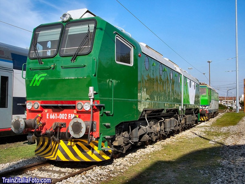

Locomotiva E 661 FNM
Foto:http://www.trainzitaliafoto.com/showgal ... p?cat=3313

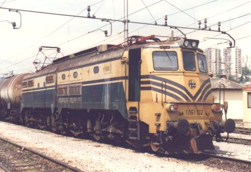

Le macchine sono derivate dalla HZ 1061, un tipo di locomotiva utilizzato dalle ferrovie della ex Jugoslavia, costruite da Ansaldo-Asgen negli anni 1960-1968 e derivate in parte dalle locomotive E 636 ed E 645. Sono macchine che hanno la stessa struttura delle articolate italiane, con sei assi motori e due semicasse che poggiano su un carrello centrale
Locomotiva HZ 1061

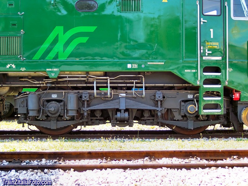

Carrello locomotiva E 660
Foto:http://www.trainzitaliafoto.com/showpho ... e&cat=3313

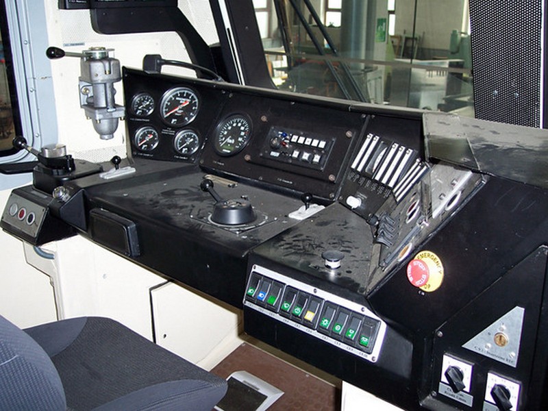

Banco di manovra
Foto:http://www.trainzitaliafoto.com/showpho ... a&cat=3313

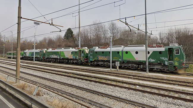

Le prove eseguite presso FNM non hanno dato risultati incoraggianti, riscontrando una certa inaffidabilità delle macchine, in parte dovuta ai lavori di ristrutturazione eseguiti e in parte dovuta alla base delle locomotive HZ 1061, assai vecchia. Tuttavia, a decretare l'insuccesso dell'operazione, è stata sopratutto la verifica di una mancata convenienza economica nell'uso di queste macchine, che sono del tipo reostatico e con motori in corrente continua.Questo alza i costi di gestione e manutenzione, a fronte di prestazioni non sempre esaltanti. Successivamente si è riscontrata la non convenienza economica ad eseguire simili operazioni ed è risultato più conveniente il noleggio di moderne macchine elettroniche, così che sia il progetto delle E 660 che quello delle E 640 è stato abortito.
Le tre locomotive sono accantonate presso l'impianto di Camnago ed è da poco stato pubblicato un bando per tentarne la vendita.

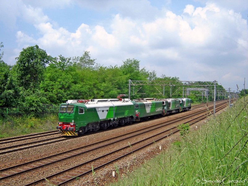

Una locomotiva E 660 che traina una E 640 e due DE520
Foto:http://flickrhivemind.net/Tags/e660,locomotori/Recent

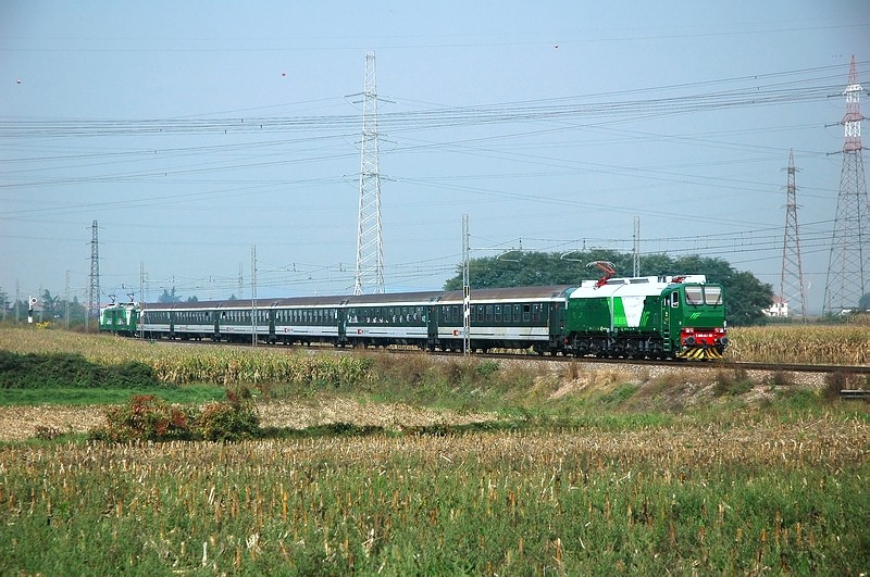

Una E 660 in corsa prova con alcune vetture svizzere e in coda una E 640
Foto:https://www.flickr.com/photos/alessiolucini/4850455908

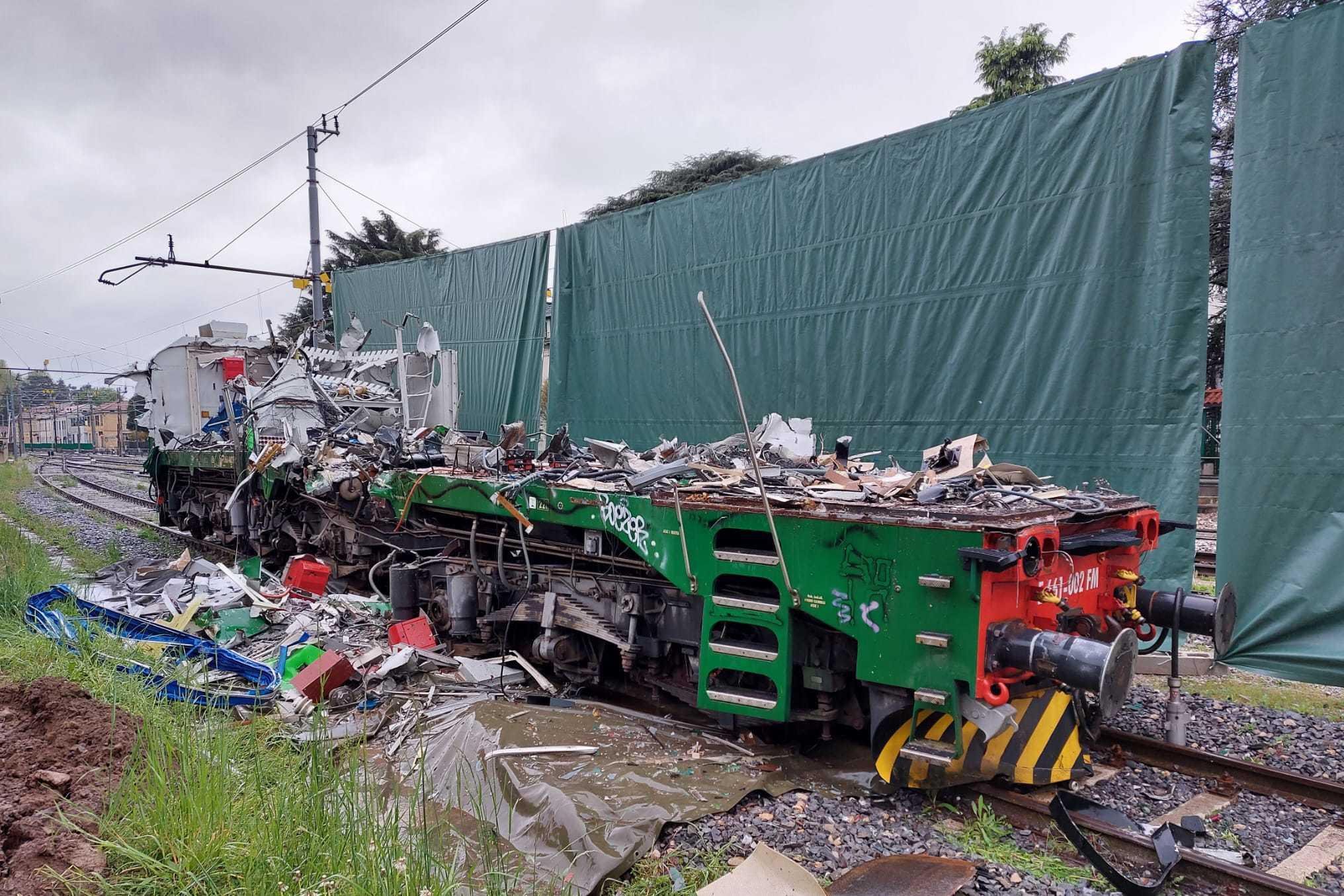

Il comune di Seveso ha richiesto la rimozione delle tre locomotive, due E 661 e una E 660, accantonate da tempo su un binario tra Seveso e Camnago. Nei giorni scorsi l'area è stata recintata, probabilmente in attesa delle operazioni di demolizione che avverranno sul posto. Lo smontaggio delle locomotive avviene sul posto in quanto sarebbe impossibile un trasporto su rotaia dopo il lungo periodo di accantonamento delle locomotive, che sono ferme da parecchi anni dopo alcune prove effettuate nel 2004. Queste macchine, ricavate dalla ristrutturazione locomotive croate gruppo Gruppo HŽ 1061, non sono mai entrate in servizio ordinario per via dei numerosi problemi a cui erano soggette.
Foto: https://www.ferrovie.info/index.php/it/ ... zCdFhCdLS0
Messaggi: 11469
Re: Locomotive E 660
#6 Messaggio da Fabrizio »
Sono iniziate le operazioni di demolizione delle tre locomotive

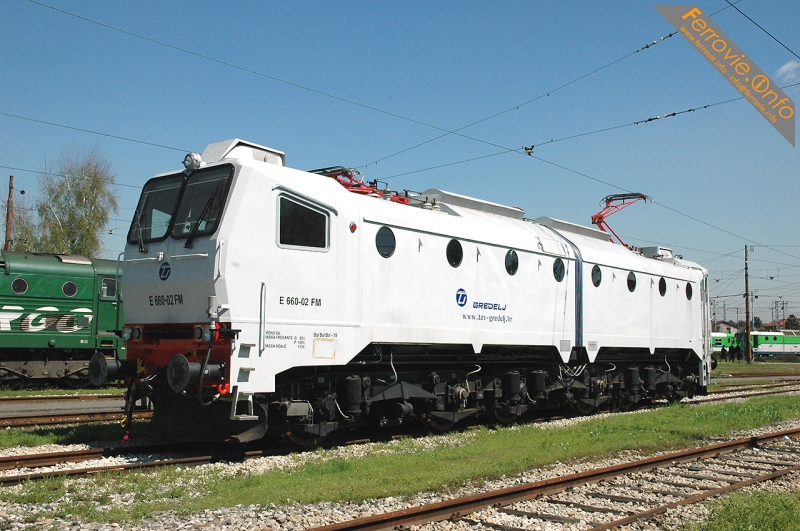

Da ferrovie.info, una immagine delle E 660 appena uscite dalla ristrutturazione
Foto: http://www.fotoferrovie.info/displayimage.php?pid=15786
http://www.fotoferrovie.info/displayimage.php?pid=15800
