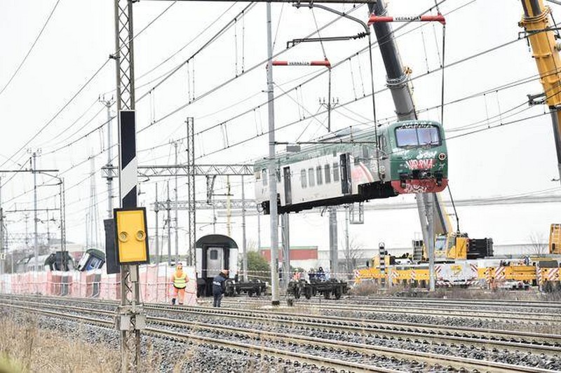

E' iniziata oggi la rimozione dei veicoli incidentati il 25 Gennaio. I rilievi per acquisire i dati relativi alla indagine sono terminati, quindi ora sarà possibile il dissequestro dell'area e il ripristino della ferrovia, che potrebbe richiedere dai 7 ai 14 giorni.
Alcune parti di armamento e tutti i veicoli coinvolti rimangono sotto sequestro e saranno trasferiti in un luogo atto a conservarli per future indagini.
La Direzione Generale per le Investigazioni Ferroviarie e Marittime (DIGIFEMA) ha avviato una inchiesta tecnica per chiarire le cause dell'incidente. Nota la sequenza che ha portato all'incidente, sarà anche possibile emanare alcune raccomandazioni, le quali potranno essere utili a far si che, in futuro, la probabilità che si verifichino eventi simili sia minore.

A 18 giorni dall'incidente di Pioltello, il sito stesso dell'incidente non sarebbe ancora stato dissequestrato, mentre da più parti cominciano a pervenire proteste per il dilungarsi delle operazioni.

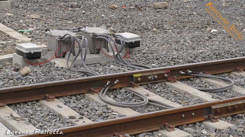

Uno degli elementi che pare sia essere stato almeno una concausa dell'incidente, è un giunto di isolamento tra due rotaie, che ha funzione di mantenere la separazione elettrica tra due elementi del sistema di segnalamento. Il giunto è del tipo sospeso ed in passato, giunti simili, sono già stati oggetto di studio ed approfondimento, poiché essendo elementi sottoposti ad un notevole stress meccanico, devono essere monitorati con maggiore cura.
Uno degli approcci alla soluzione del problema consiste nell'eliminare fisicamente il giunto, utilizzando sistemi di segnalamento ad audiofrequenza che non richiedono isolamento elettrico e quindi non richiedono questo tipo di giunto. La soluzione è sempre più spesso adottata, specialmente lungo le linee ad alta velocità e sulle linee tradizionali di maggior traffico in piena linea, ovvero laddove i giunti sospesi sono sottoposti a maggiore stess e dove un loro deterioramento precoce può dare problemi. Anche l'utilizzo del sistema di segnalamento di tipo ERTMS L3 non prevede l'uso di questa tipologia di giunto, ma il sistema è ancora in fase di sviluppo.
Sono stati studiati appositi sensori da installare in prossimità dei giunti di questo tipo, atti a segnalare possibili disallineamenti dello stesso.
Un altro approccio, utilizzato sopratutto laddove non sia possibile eliminare il giunto isolante, consiste nell' utilizzare un apposito tipo di traversa doppia, che fornisce un maggiore supporto fisico al giunto stesso.

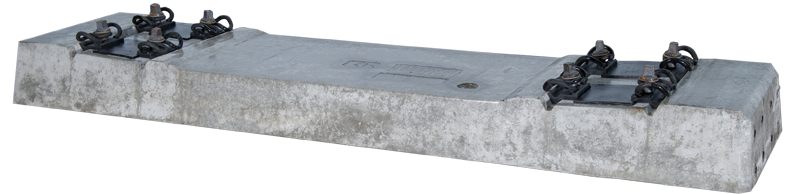

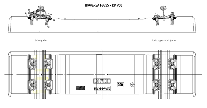

http://www.lodovichi.it/it/prodotti/tra ... -dettaglio#

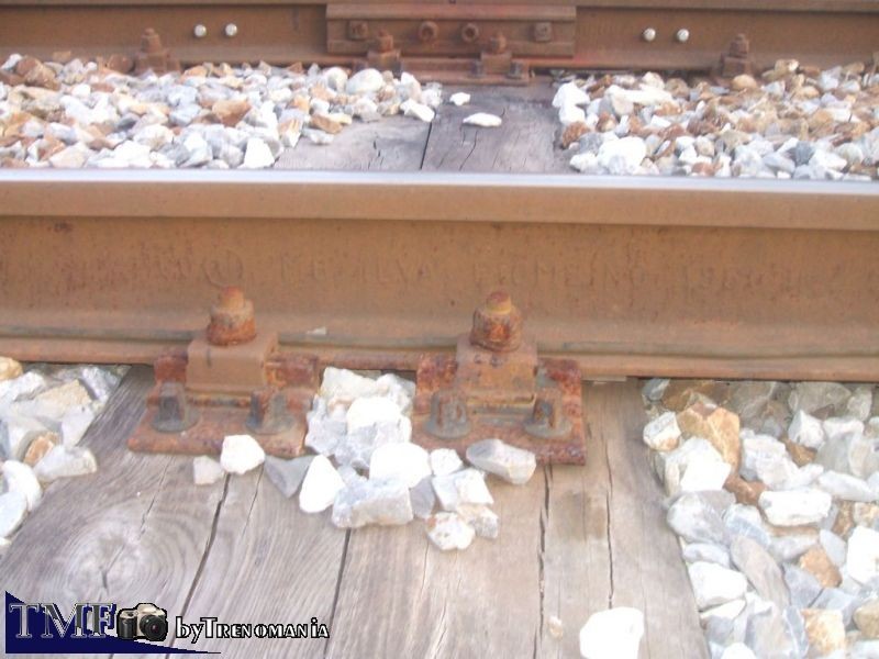

Una soluzione simile a quella usata in passato per i normali giunti tra rotaie (e anche per i giunti isolati), oggi sostituiti dalla saldatura. Quando le rotaie erano unite tramite giunti meccanici (o ancora oggi ove necessario), si accostavano due traverse in legno su cui poggiare il giunto, oppure si usava una traversa più larga.
Foto: http://www.trenomania.org/fotogallery/d ... 147&pos=66
Foto: http://www.fotoferrovie.info/displayima ... play_media
La soluzione con giunto sospeso è stata adottata soprattutto con la comparsa delle traverse in cemento armato precompresso, ma sembra che sia da due anni stata abolita proprio per le problematiche di manutenzione ad essa connesse. Sono ora state sviluppate, anche per il cemento armato precompresso, diverse tecnologie per la realizzazione di traverse e traversoni atti ad accogliere i giunti appoggiati.
