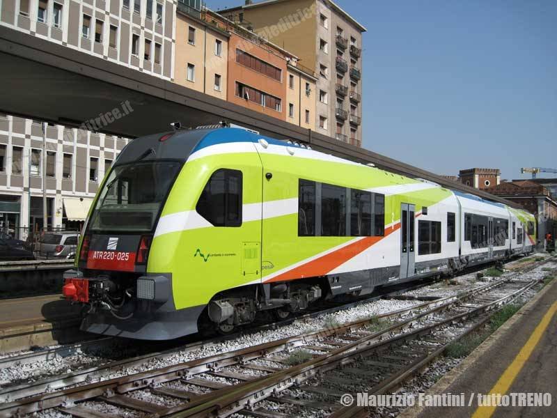

Sapete per caso dove sono finiti i due ATR 220 acquistati tempo fa da Ferrovie Nord? Erano stati acquistati inizialmente per il servizio sulla ferrovia Brescia-Edolo, poi però sono stati usati poco su questa ferrovia e comunque ora non sono in servizio su questa relazione.
FNM-LeNORD-ATR220_025-Iseo-2009-04-06-FantiniMaurizio_tuttoTRENO_wwwduegieditriceit.jpg

Fabrizio hanno avuto entrambi problemi, credo prestazionali, erano stati fermati in deposito ed successivamente accantonati presso il DL di Milano Fiorenza in attesa di decisioni, avevo letto tempo fa dovrebbero essere rinviati ad Iseo per revisionarli e rimetterli in servizio sulla Brescia-Edolo però al momento credo sia ancora fermi e non so se sono stati inviati ad Iseo.

Avevo sentito dire anche io, a suo tempo, che gli ATR 220 avevano problemi di prestazioni soprattutto su linee in salita. In questo caso, forse, avrebbero potuto spostarli su linee pianeggianti, tipo la Vercelli-Pavia o la Alessandria-Pavia, invece credo siano ancora accantonati come dici.
Non ho nemmeno ben capito se, questa faccenda dei problemi degli ATR 220, sia vera, vera in parte o non vera. Vedendo che ne sono stati acquistati parecchi e numerosi dovrebbero essere comunque in servizio, mi viene da pensare che la verità sia nel mezzo. Probabilmente si tratta di mezzi senza prestazioni eccezionali, ma che hanno soddisfatto alla necessità incombente di sostituire in maniera rapida ed economica alcune serie di ALn 668 che ormai non ce la facevano davvero più.
Sulla Garfagnana circolano questi mezzi?

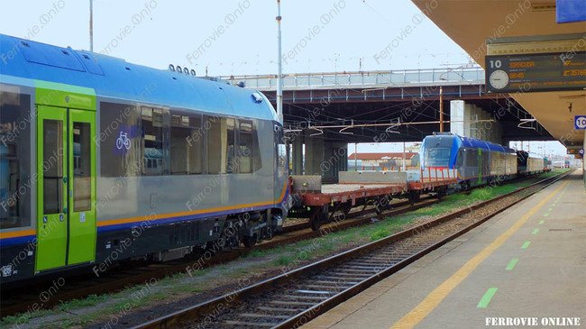

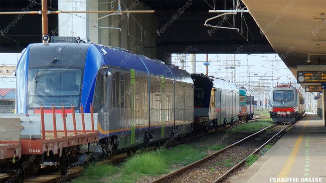

Giungeranno in Sardegna a breve 5 treni ATR 220 "Pesa Swing", arrivati a Luglio dalla Polonia in Toscana. I mezzi, negli scorsi mesi, hanno percorso alcuni kilometri per le prove di accettazione in Toscana, quindi saranno inviati a Villa San Giovanni da dove saranno imbarcati per raggiungere Golfo Aranci, unica infrastruttura sarda che dispone delle infrastrutture adatte per l'attracco della navi con ponte binari. Sono previsti in totale 10 ATR 220 per la Sardegna, che andranno a sostituire prevalentemente automotrici ALn 668.
Messaggi: 11359
Re: Autotreni Pesa ATRIBO per le secondarie diesel
#168 Messaggio da Fabrizio »
I treni sono partiti alla volta della Sardegna

Non sono esattamente delle foto del momento dell' imbarco/sbarco, ma i treni ripresi a Messina duramente i movimenti per il caricamento sulla nave.
Foto: https://www.ferrovie.info/index.php/it/ ... he-critica
Il trasferimento è avvenuto con la nave Scilla di RFI.
