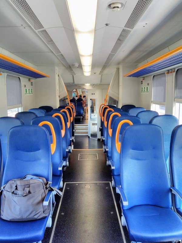

Visto che nell'altra discussione si parlava di nuovi treni per il TPL di Trenitalia, senza andare ad inquinare quella discussione, e giustamente a parte il fattore estetico si guarda a quello funzionale e di confort voglio raccontare la mia esperienza di confort sugli swing, ora ho avuto la fortuna di utilizzare in qualche occasione il pesa di Trenitalia, purtroppo in ogni occasione devo costatare come sia rimasto deluso dal livello di confort del treno, il treno tra l'altro, personalmente mi piace, ma i sedili che hanno scelto sono veramente una scelta infelice, dopo poco che si è in viaggio non vedi l'ora di scendere da quanto ci stai male, (sono di una rigidità impressionante) ora per un piccolo confronto ho avuto occasione di prendere lo swing nel tratto da Pisa a Lucca nel mio viaggio di ritorno da Napoli, a Napoli ho viaggiato sul Pietrarsa Express, quindi con un convoglio d'epoca e sedili in legno, da Pisa a Lucca con lo swing, ora, e non scherzo, ma si sta meglio sulle centoporte :cool:
In conclusione per viaggi brevi può anche andare, tipo treno ad uso metropolitano, ma su tratte lunghe, da Lucca ad Aulla ci vogliono 2 ore(già Pisa-Lucca che dura 1/2ora si sente quanto è scomodo) sono completamente una scelta infelice, spero che possano rivedere e sostituire con sedili migliori, i sedili delle Aln668/663 sono molto più comodi e quante Aln668 ci sono accantonate, basterebbe recuperare i pezzi...[:I]

#138 Messaggio da v200 »
Probabile che la scelta dei materiali per i sedili sia dettata da un ottica antivandalismo :? ?
Messaggi: 11359
Re: Autotreni Pesa ATRIBO per le secondarie diesel
#139 Messaggio da Fabrizio »
In ottica scelta dei materiali, anche il vandalismo viene considerato. Poi ci sono tanti altri parametri, alcuni molto importanti e normati, quali il comportamento al fuoco e la ridotta emissione di gas tossici ed opachi (mantenere la visibilità) in caso d'incendio. Poi si considera l'igiene e la praticità di pulizia. Penso si faccia riferimento anche agli aspetti ergonomici, sicuramente normati nel caso dei sedili per il personale viaggiante. Il tutto, ovviamente, deve fare i conti con i costi, che sopratutto in ambito trasporto pubblico locale costituiscono un parametro importante.
Avere un prodotto economico è sicuramente importante anche in ottica vandalismo, poiché se si considera sin dal principio che inevitabilmente alcuni pezzi andranno sostituiti nel tempo per i danneggiamenti subiti, avere un prodotto economico ha impatto positivo sui costi di manutenzione.
Mi viene da pensare che, talvolta, i criteri di ergonomicità non corrispondano al confort percepito, almeno....talvolta a me pare così Oppure, un altra cosa che penso, è che questi ATR 220 (ma anche molti altri mezzi) siano mezzi abbastanza economici, con tutti i pro e contro del caso. Da qui che, probabilmente, anche sui sedili non si è scelto certo il top della gamma

Giustissime le varie osservazioni, però secondo me bisognerebbe anche considerare dove deve essere impegnato il mezzo, se lo si impegna in una tratta metropolitana, quindi con tante fermate e ricambio veloce dell'utenza allora può sicuramente andare, tanto il viaggio e breve, ma in una tratta secondaria come ad esempio la Lucca-Aulla, ma ce ne sono tante simili, e il viaggio può durare un bel po' di tempo bisognerebbe considerarlo e aumentare il confort del viaggiatore, gli interni delle ALN668/663 - MDVC/MDVE che sono state revampizzate non hanno più i sedili originali ma nuovi moderni, i soliti dei vivalto mi sembra, ecco questi sono comodi, era difficile usarli anche sui pesa, tanto erano convogli adibiti al solito servizio alla fine [8]

In esito alle nuove disposizioni anti infortunistiche vengono dettati i criteri ergonomici, che oltre a garantire un certo confort, devono rispettare dei parametri di seduta, forse il Pesa non hanno, o forse e' stata sorvolata tale direttiva?
