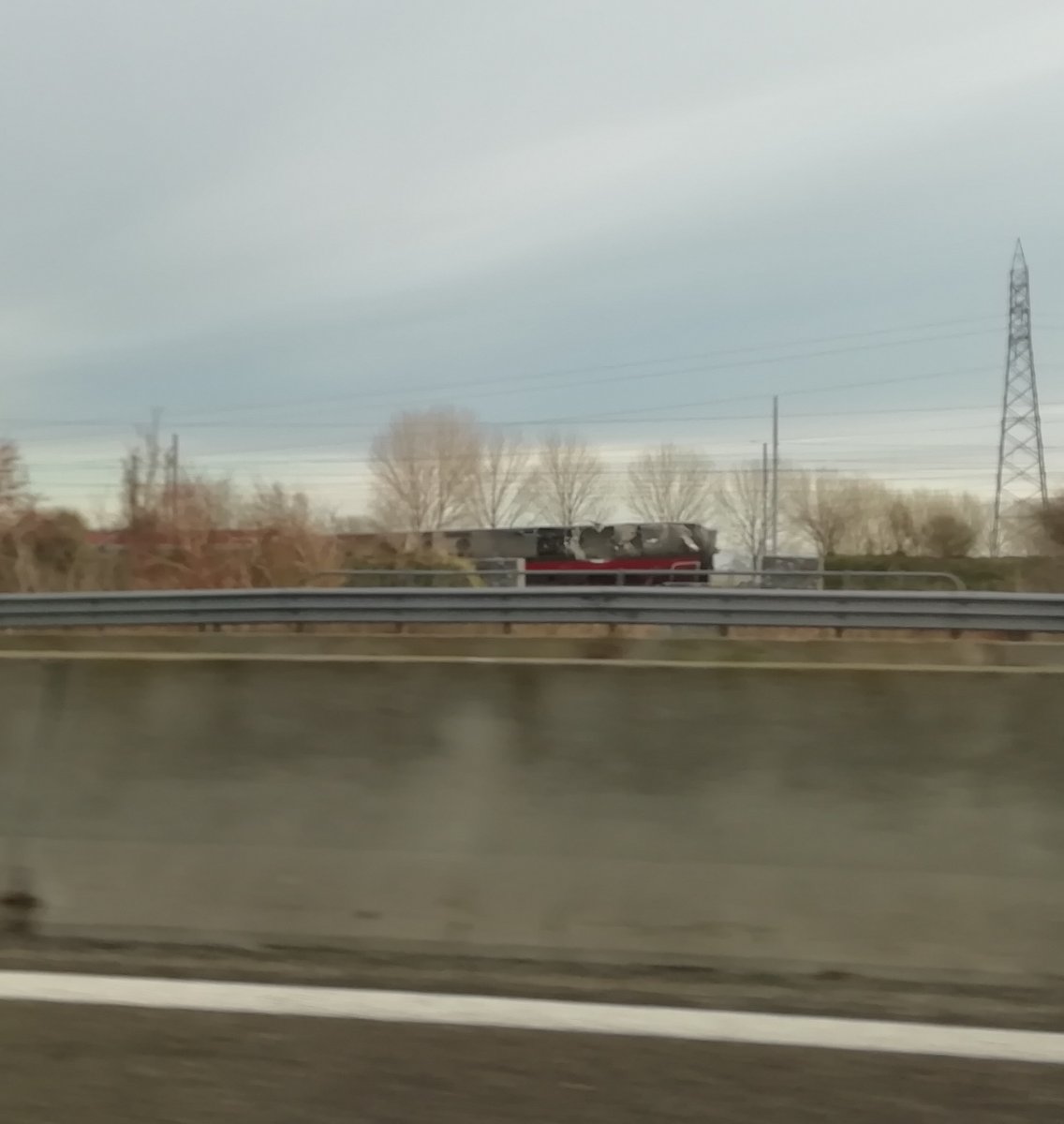

Giacomo ha scritto: ↑sabato 8 febbraio 2020, 17:45 Ho guardato tutta una serie di filmati fatti nella zona dell'incidente e c'è, fondamentalmente, una cosa che non riesco a capire... da quello che si vede dall'alto la carrozza sviata non ha colpito direttamente la costruzione, anche sa l'ha mancata di poco, ma le immagini non mostrano danni che potrebbero essere stati causati dall'impatto con un ostacolo resistente come un muro... inoltre il muso della carrozza è si danneggiato, ovviamente, ma per esempio, il vetro anteriore pare, dico pare, ancora intero e al suo posto, sembra mancare solo la parte del muso anteriore.... come sono stati sbalzati fuori i due poveri macchinisti, i cui corpi sarebbero stati ritrovati, a sentire le notizie, a 500 metri dalla carrozza, anche se non viene specificato se prima o dopo il punto di svio?
credo ti sia sfuggito il fatto che la carrozza ha impattato contro un carro tramoggia che ha sua volta èra parcheggiato vicino al caseggiato,se guardi bene vedrai che la tramoggia ed il container ad essa collegato hanno sfondato la parete del posto di movimento,credo che tu abbia visto le foto della carrozza pilota della parte posteriore.

Ho visto altri filmati, e praticamente la carrozza ha sì il vetro anteriore ancora a posto, però manca tutta la parte inferiore, e da come sono stati ritrovati i corpi dei due poveri macchinisti probabilmente questa parte della carrozza è stata divelta durante la strisciata dopo lo svio, e quindi in pratica i due sono stati trascinati fuori da "sotto" la carrozza.... che la parte posteriore avesse colpito i carri parcheggiati era ovvio, visto che uno se l'è spinto fino a fermarsi.... la palazzina con tutta probabilità è stata colpita dalla parte inferiore della carrozza dopo che si è staccata, infatti in una inquadratura si vede un carrello che è piantato nel buco....

Fabio la prima foto allegata non è la motrice ma la prima vettura dietro la motrice rovesciata sul fianco [264]

lorelay49 ha scritto: ↑lunedì 10 febbraio 2020, 10:07 Fabio la prima foto allegata non è la motrice ma la prima vettura dietro la motrice rovesciata sul fianco [264]
...invece dovrebbe essere proprio la carrozza di testa: si vede il fabbricato dietro ...e dietro a questo si vede il treno ancora in piedi…

Verissimo, mi sono sbagliato io :oops: :oops:

Per la precisione, non è una motrice, essendo che il treno ETR 400 non ha motrici intese in senso stretto. Quella volata dietro il fabbricato è l'unità di testa, ovvero l'unità che ha la cabina di guida nella quale c'è il macchinista. Questa vettura ha la cabina di guida, i posti passeggeri del livello Executive e due carrelli motorizzati. La seconda vettura è quella rimasta adagiata fra i binari semicoricata, poi si vedono tutti gli altri elementi del treno, che in totale sono altri 5, tutti deragliati e rimasti fuori dai binari tra il binario di corsa e quello di servizio del Posto Movimento Livraga.
E' andata molto bene che la prima vettura, quella volata dietro il fabbricato e che ha subito i maggiori danni, fosse quella del livello Executive, già di per se meno frequentata e comunque con meno posti a sedere, poi a quell'ora tutti vuoti. La vettura rimasta adagiata sui binari è quella del livello di servizio Business, che ha più posti a sedere del livello Executive, ma meno di quelle che seguono dei livelli Premium e Standard. In ogni caso, fosse stato un treno circolante in ora di punta, credo che il bilancio sarebbe stato molto più grave.
