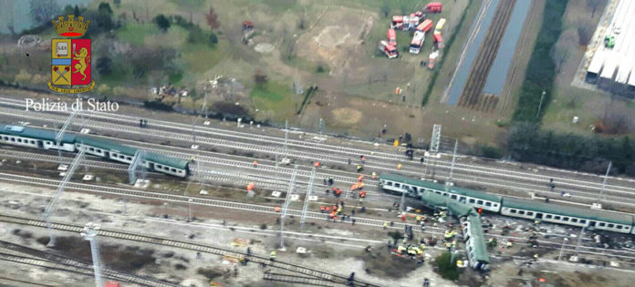

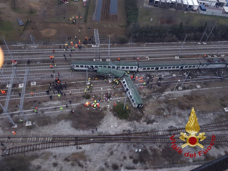

Sto seguendo la vicenda al tg, un bruttissimo episodio, immagini molto forti.
Per ora purtroppo ci sono già 2 morti è molti feriti in gravi condizioni, inoltre risultano ancora delle persone incastrate tra le lamiere del convoglio, stamani con queste notizie non è stato un bel risveglio.
Messaggi: 5775
Re: grave incidente alle porte di Milano quale causa?
#3 Messaggio da MrPatato76 »

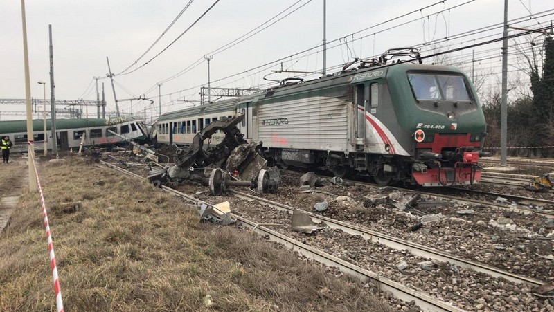

Probabilmente perchè non è lo scambio la causa del deragliamento.....
Dinamica molto strana agiudicare dalle foto....impressionante la carrozza piegata in due.....

Quello che sembra essere sicuro e che Il treno proveniva da destra con la locomotiva in spinta.
Lo scambio c'è ma è sotto le carrozze piegate, se fosse stato quello il punto del deragliamento, il treno sarebbe più lontano...
Inoltre poco prima della locomotiva si vede un'area brunita (bruciata?)... potrebbe essere quello il punto iniziale dell'incidente...

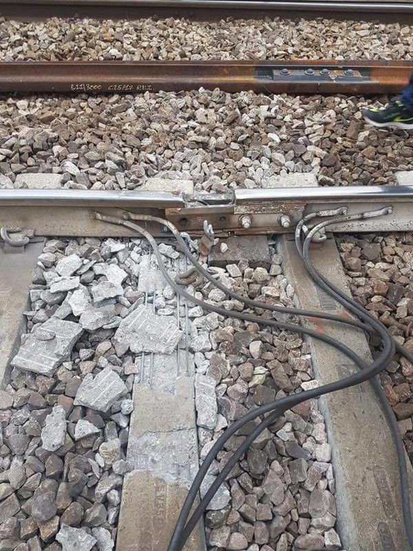

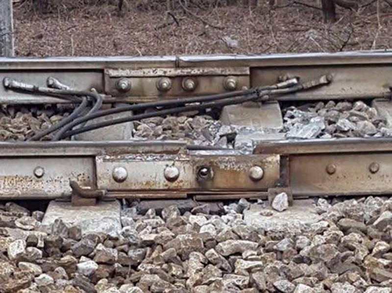

sul sito Ansa è riportato che RFI ha dichiarato un cedimento strutturale del binario per 20 cm., 2 km prima di dove poi è accaduto il deragliamento.
#9 Messaggio da marione »
Al TG4 hanno fatto vedere lo spezzone di binario rotto a 2 km dal deragliamento: era una giuntura!

Purtroppo è un incidente molto grave. E' stato coinvolto il treno Regionale 10452 Cremona-Milano Porta Garibaldi, di Trenord. L'incidente è avvenuto tra Pioltello e Segrate, lungo la linea ferroviaria Milano-Venezia. La tratta è di competenza di Rete Ferroviaria Italiana (RFI). Il treno era una composizione di vetture Medie Distanze, con semipilota tipo Piano Ribassato in testa e locomotiva E 464 in coda in spinta.
Secondo le prime ricostruzioni l'incidente potrebbe essere stato causato dal cedimento di un giunto isolante posto tra due rotaie, trovato danneggiato alcuni chilometri prima del luogo del deragliamento. Il treno, transitando sul giunto disallineato, lo avrebbe rotto, quindi il primo carrello della terza vettura sarebbe sviato nel passare sul giunto. Il treno avrebbe proseguito la sua corsa per poco più di un minuto con il carrello sviato, fino a quando il carrello sviato non è andato ad incastrarsi in alcune parti della sede ferroviaria, provocando il deragliamento del treno. Il treno avrebbe attraversato la stazione di Pioltello con il carrello sviato, provocando scintille e il getto di pietre, fatto segnalato da diversi passeggeri in attesa di altri treni nella stazione di Pioltello.
Sul posto in cui è stato trovato il giunto danneggiato, sarebbe presente anche una rotaia nuova con un nuovo giunto già montato, forse proprio destinato a sostituire il vecchio che ha ceduto.

Il giunto rotto e la nuova rotaia con installato il nuovo giunto
