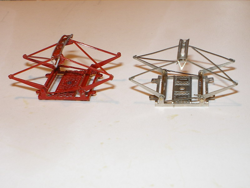

Ciao a tutti!
Ieri sera non avevo molto sonno, e perciò mi sono messo a montare il pantografo di Mungai & Petruzzo.
Un'oretta di lavoro ... una sola saldatura ed ecco pronto il pantografo per la E.645!
Le fasi di montaggio e qualche piccolo consiglio qui --> http://officine-mercuri.jimdo.com/artic ... 2-di-n-kit.
Una foto del tipo 52 a confronto con un altro 'signor pantografo', quello di Mario Malinverno.
P.S.: non ho montato il pistone di sollevamento perché sono ancora indeciso se installare il dado per il fissaggio con la vite (come ho fatto nel pantografo di Mario) o se incollare il pantografo sugli isolatori.

Tornando in tema, ti ringrazio. In realtà i pezzi non sono poi così piccoli ... ho avuto a che fare con pezzi molto, molto più piccoli. Comunque non nego che in alcune fasi ho usato una lente, in particolare per la microsaldatura tra il supporto e lo strisciante (l'unica).

Comunque credetemi, è molto più facile di quello che si pensi. Certo, ci vuole un po' di ... allenamento. :wink:
