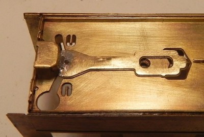

Ho postato questa richiesta sul forum ASN ma, malgrado sia stata osservata più di 100 volte, non ho avuto nessuna risposta.
Ora riprovo qui sperando di avere maggior fortuna [99].
Sto montando la Corbellini Uteca e mi servirebbe un chiarimento.
Premetto che è una lastrina molto vecchia e forse, in seguito, sono state apportate modifiche, non lo so, ma trovo un problema con il cinematismo.
Non ho sentito nessuno farne cenno e quindi presumo che chi l'ha montata non abbia riscontrato problemi.
Però, io li ho riscontrati e cerco di spiegarmi: il mio modello ha il pezzo con il porta gancio che dovrebbe muoversi nella scanalatura apposita e creare l'allontanamento.
Per fare questo è necessario che il porta gancio rimanga staccato dal bordino di testata del pianale quel tanto che gli permette di avanzare come previsto nella scanalatura.
Ma così non è.
Allegato:
Come si vede dalla foto, il porta gancio, pur essendo tirato indietro al massimo per consentire il fissaggio, appoggia al bordino (per guadagnare un po' di spazio ho tolto anche i due pezzetti che chiudono il porta gancio esternamente) e quindi non ha nessuna possibilità di avanzare.

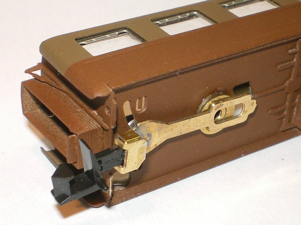

In quello fotografato da Carlo Mercuri un po' di spazio c'è, anche se apparentemente sembra un po' poco per un corretto scorrimento.
Chiederei, quindi, se per gli altri il problema non è esistito o se hanno risolto diversamente.
A Carlo vorrei anche chiedere se ha fatto qualche modifica alla chiusura del portagancio, perché mi sembra di vedere una piastrina laterale estranea al kit.
Grazie.

Potrebbe essere stata revisionata la lastrina per un errore di disegno del portagancio.
Io vedo due soluzioni:
1- allungare l'asola quel tanto che basta a recuperare il gioco che ti serve;
2- tagliare e risaldare più corto il portagancio in modo da accorciarlo quel tanto che ti serve. Non troppo altrimenti non riesce poi ad allontanarsi correttamente.
Propenderei per la prima comunque.

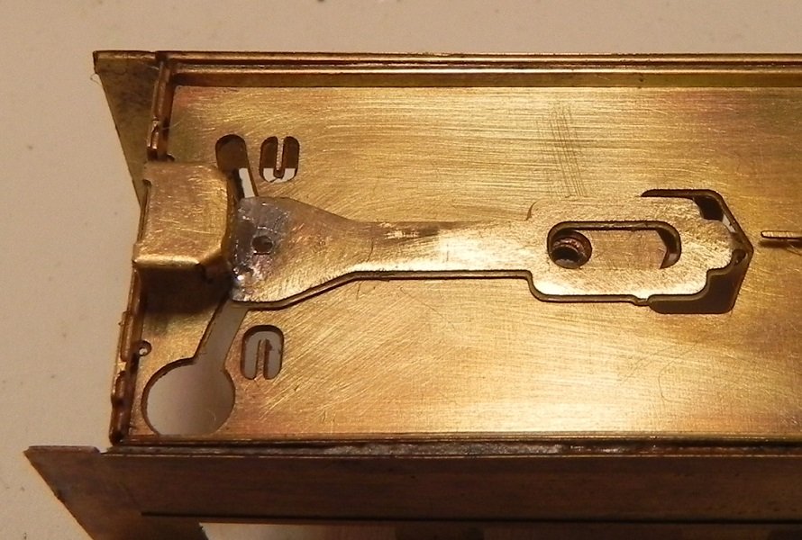

Grazie per i suggerimenti, purtroppo non sono praticabili.
Allargare l'asola di bloccaggio è possibile, ma il foro del perno che deve scorrere nelle scanalature non può diventare un'asola perchè il foro stesso è troppo vicino al porta gancio.
Tagliare e accorciare nemmeno perchè, sempre quel perno andrebbe a finire fuori posizione.
Comunque ho adottato un sistema simile, ho tagliato via la parte del pota gancio, e ho saldato un porta gancio che ho avanzato dalle lastrine del Ddm di Nino Rizzo.
Poi sul coperchietto del porta gancio (molto più stabile di quello di Uteca) ho saldato il perno.
Tutto funziona perfettamente.
Resta la meraviglia che nessuno di chi ha montato la carrozza in questione abbia risposto, ne qui, ne sul forum ASN.
Mah [105] .

...mmm.. l'ultima foto mostra una distanza giudicabile in circa un millimetro.
Quindi è probabile un errore di disegno del componente.
Hai fatto comunque un ottimo lavoro!!
